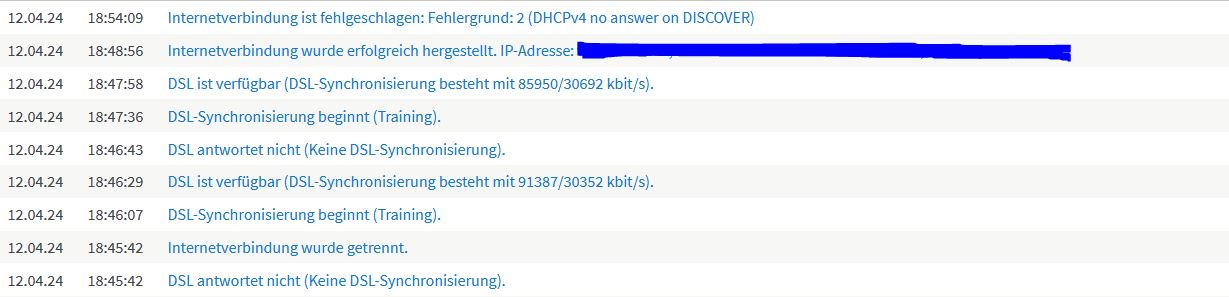

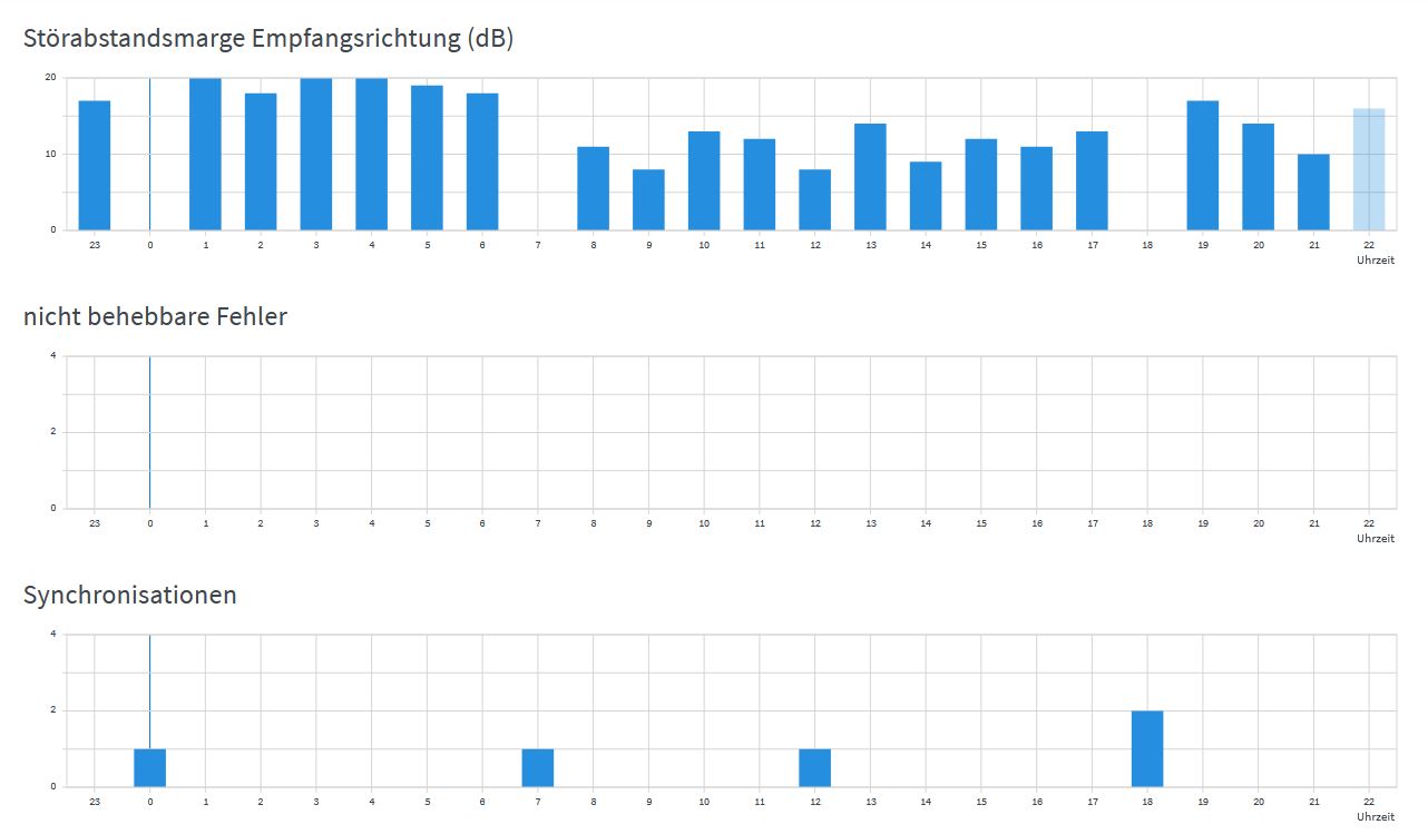

Meine FritzBox 7530 lief an einer 100er DSL Leitung bislang ohne Probleme. Seit etwa 3 Wochen plötzlich ständige Internetabbrüche, exemplarisch dazu das Protokoll:
Das passiert mal alle paar Stunden, mal alle 2 Minuten. Konnte da kein System erkennen. Das Problem trat plötzlich auf, mir fällt kein Auslöser ein (kein Update, keine neuen Geräte im Netz, kein neues Kabel usw.). Ich habe schon ohne Erfolg versucht:

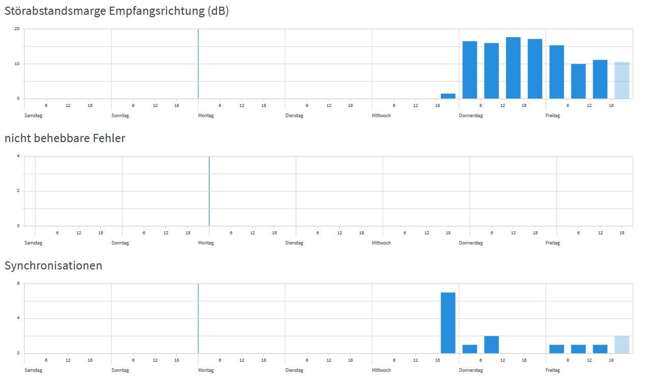

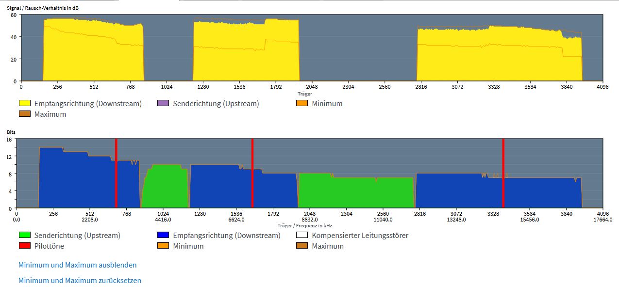

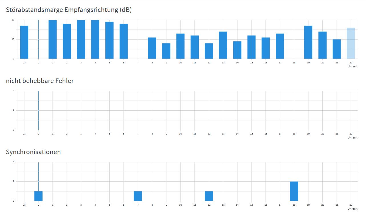

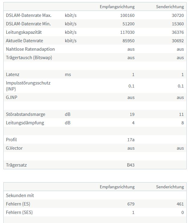

Kann ich irgendwie weiter eingrenzen, ob es an meinem Internetanbieter liegt, oder an meiner FritzBox? Hier noch mal die Statistiken der FB zum DSL:

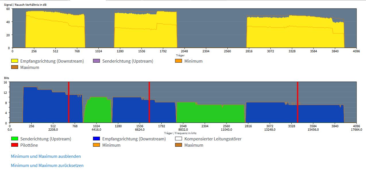

Hier liegt definitiv ein Fehler vor. Wobei die Leitungsdaten aus den DSL Eigenschaften irgendwie keinen Sinn ergeben (G.Vector aus und trotzdem knapp 120 Mbit Leitungskapazität ?)
Am Spektrum ist nichts auffälliges erkennbar und ist nahezu perfekt.
Wie eine ultrakurze Leitung quasi direkt neben dem Port .....

Und was soll daran keinen Sinn ergeben? Kann doch ein kleiner Anbieter mit frühem FTTB sein.
Auch die Verwendung von DHCP statt PPPoE (erster Screenshot) spricht ja eher für einen Exoten und ist nicht sinnlos, eher im Gegenteil.
Bei welchem Anbieter bist du denn @Crunch?
War G.Vector (siehe dein Screenshot) schon immer aus?
Hast du noch Screenshots von früher, bevor das Problem auftrat?
Außer natürlich der Minimum-Balken in der oberen Grafik über das gesamte Spektrum hinweg.
Könnte auf Wackelkontakt o.ä. hindeuten.

@blastinMot Ich bin bei einem kleinen regionalen Anbieter, da einzig die Telekom hier noch anliegt...mit max. 16er DSl.... Bzgl. GVector kann ich nichts sagen, da ich die Box vor ein paar Tagen zurückgesetzt habe...glaube aber, das war immer so.

Wenns ein regionaler Anbieter ist, kann es durchaus sein das kein Vectoring aktiv war vorher und das normal ist.
