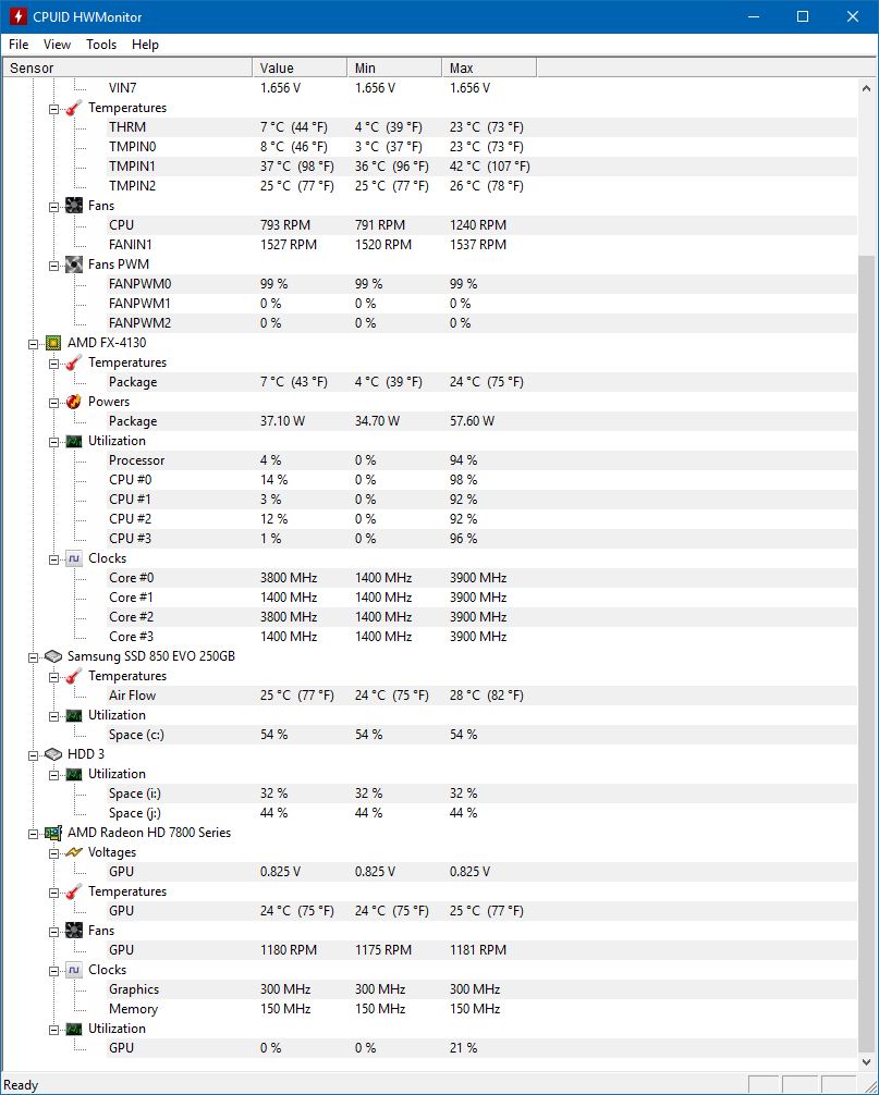

Dann kannst du HW Info mal benutzen um dein komplettes System auszulesen, Bilder wären toll.

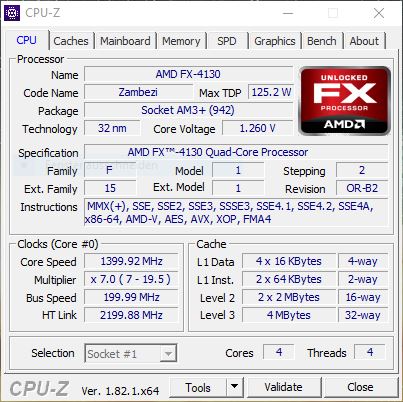

Dann kannst du CPU Z mal benutzen, ich will wissen wie deine CPU taktet, IDLE/LAST. Bilder wären toll.

edit: Ich melde mich jetzt nochmal nach einigen Wochen, ich hatte in den letzten Tagen wieder 2 mal einen freeze gehabt, diesesmal nicht beim zocken, sondern während eines Videos und beim surfen auf web.de.

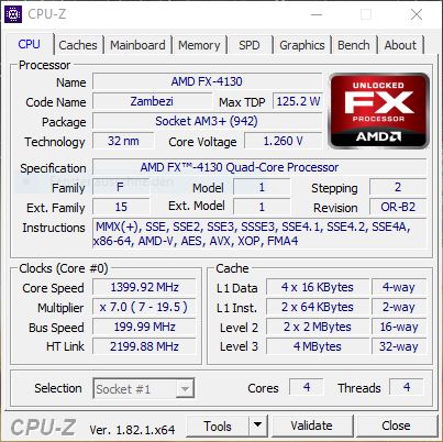

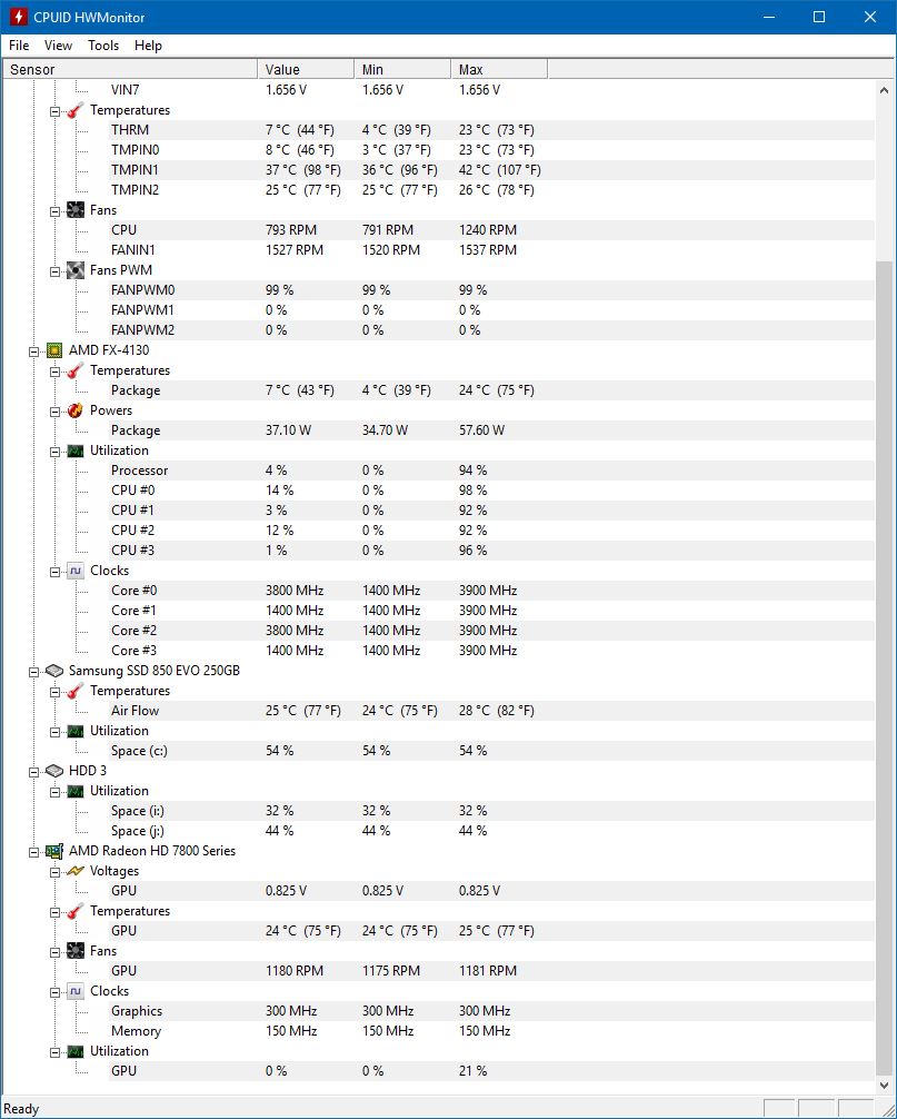

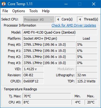

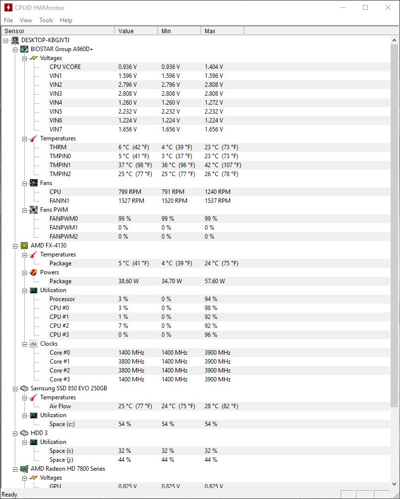

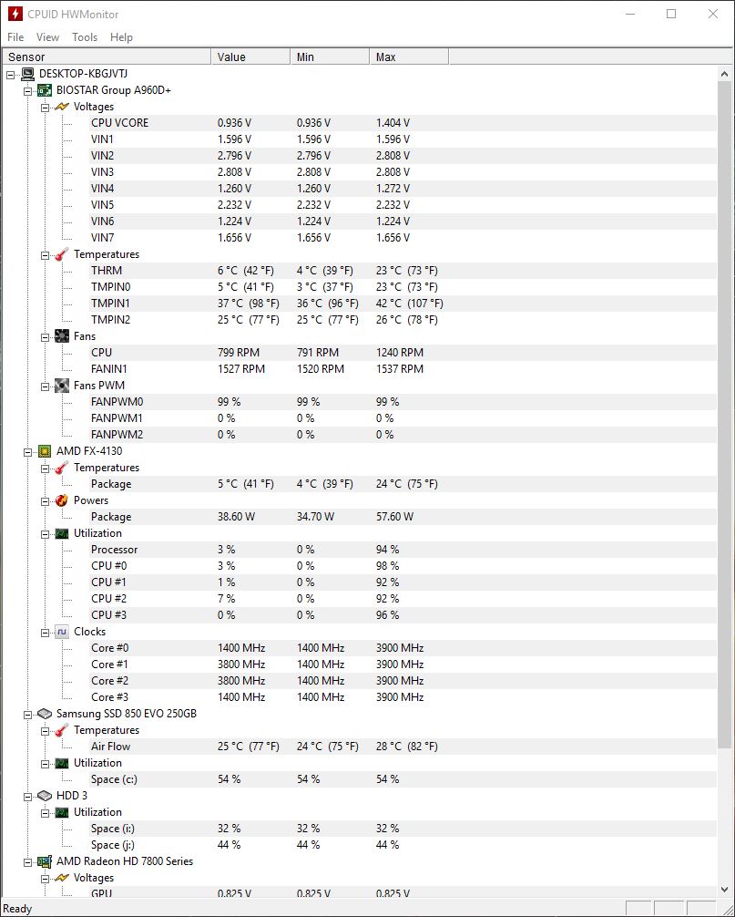

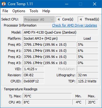

Im Anhang habe ich mal diverse Screenshots von verschiedenen Überwachungsprogrammen hinzugefügt. Alle Werte sind im Idle, und nur die jeweiligen Programme waren geöffnet sonst nichts.
danke für die Bilder, Da kann ich schon mal erkennen das er bei HW Info nicht alle Kerne hochtaktet oder deine CPU throttelt
