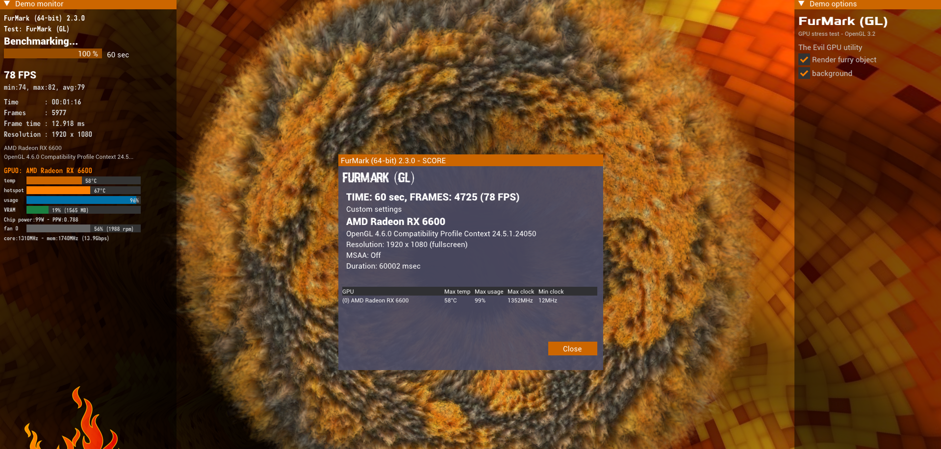

Sebi_ schrieb:
Jo , Benchmark Screenshots werden kommen! Hast du vielleicht eine gute Browser-Benchmark Seite als Ergänzung?
