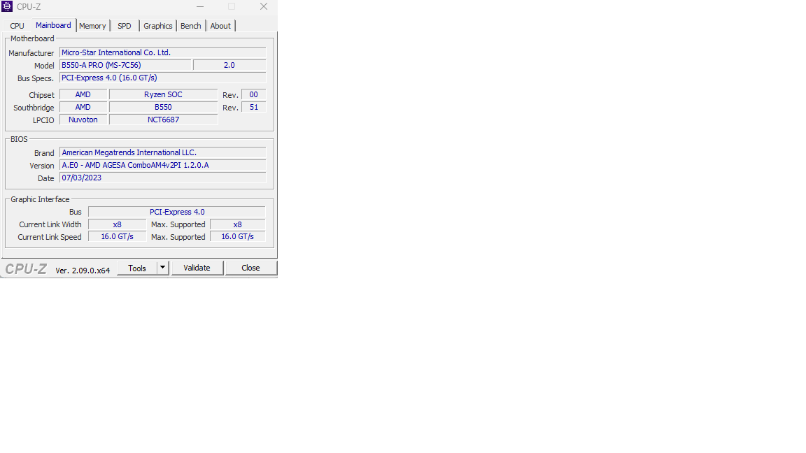

-BIOS Updaten?? Ich kenne mich wirklich wenig aus aber meine jetzige Version ist älter als die die MSI auf ihrer Homepage hat und ich habe gelesen das es wohl mein Problem lösen könne. Aber weil ich mich da null auskenne warte ich erstmal ab .

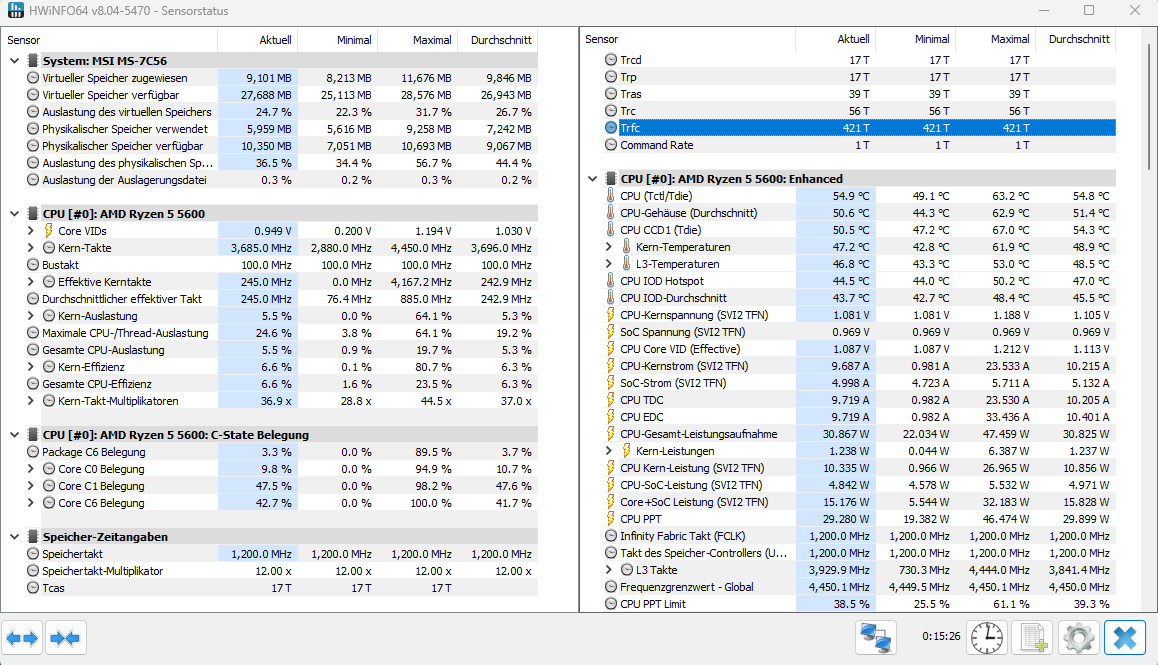

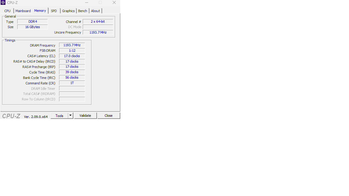

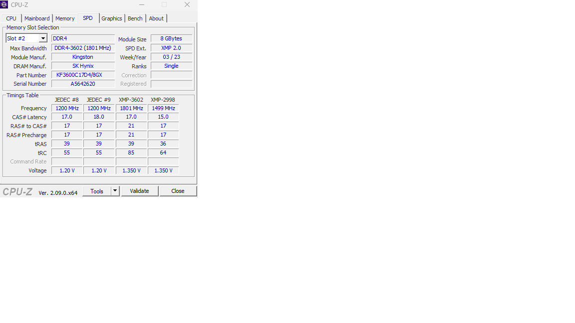

Ram läuft nur auf 2400, der sollte im Bios auf 3000 gestellt werden, also xmp laden, bzw. Docp

XMP (Profil1) ResizeBAR hatte ich bereits getestet wie beschrieben aber ohne besserung , höchstens nur ein paar fps mehr . BIOS habe ich auch auf Werkeinstellung resetted.

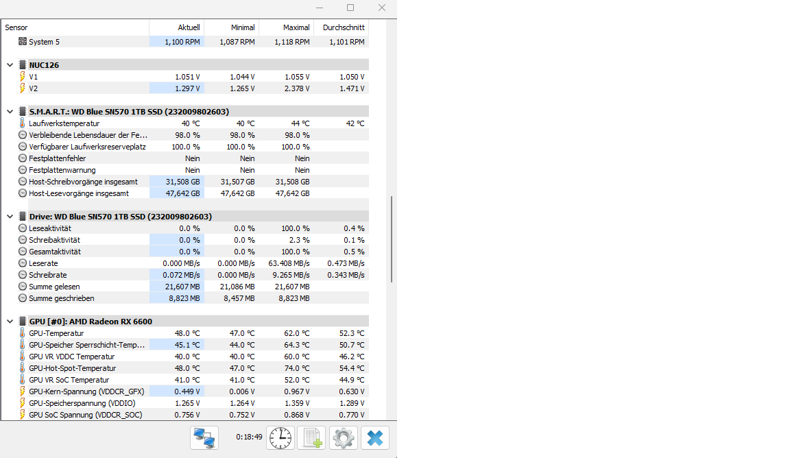

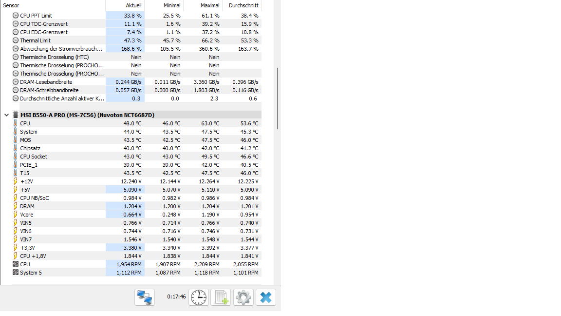

wie sehen die Temperaturen beim zocken aus ?
@Fatality22 die min/max FPS bei Radeon-Chill beide auf 60 setzen !
@Verak Drezzt Temperaturen immer von 60% - 70% beim gaming

@Fatality22 Bios hattest du jetzt noch nicht upgedatet gehabt ? falls du das machen willst nicht vergessen XMP und rBAR wieder zu aktivieren !

Hallo, habe mir gerade deine Videos angschaut und aus meiner Sicht hast du einfach einn Temperaturproblem, deine CPU Temp ist über 80°C und was noch viel wichtiger ist, CPU CCD#1 98°C, dein GPU Hotspot errreicht über 80°C.
Ich würde dafür sorgen das beide Komponenten kühler werden! CPU CCD#1 98°C unter 80°C und GPU Hotspot auch gerne unter 80°C halten, wobei die GPU auch bis 100° gehen konnen, ich würde es aber nicht empfehlen.
Also als erstes CPU Kühler wechseln, nuss nicht teuer sein, z.B.: CPU Kühler und für richtigen Luftdurchsatz im Gehäuse sorgen. Mir scheint die ganze Kiste läuft recht warm zu laufen.

Meiner Erfahrung nach deuten Drops in erster Linen auf Temperaturenprobleme. Egal ob CPU oder GPU, wenn sie zu warm werden, wird für milisekunden die Leistungsaufnahme reduziert, entweder durch Spannungs- oder Stromreduktion. Beim Leistungslimit gibt es einfach durchschnitllich weniger FPS.
Noch ein Tipp:

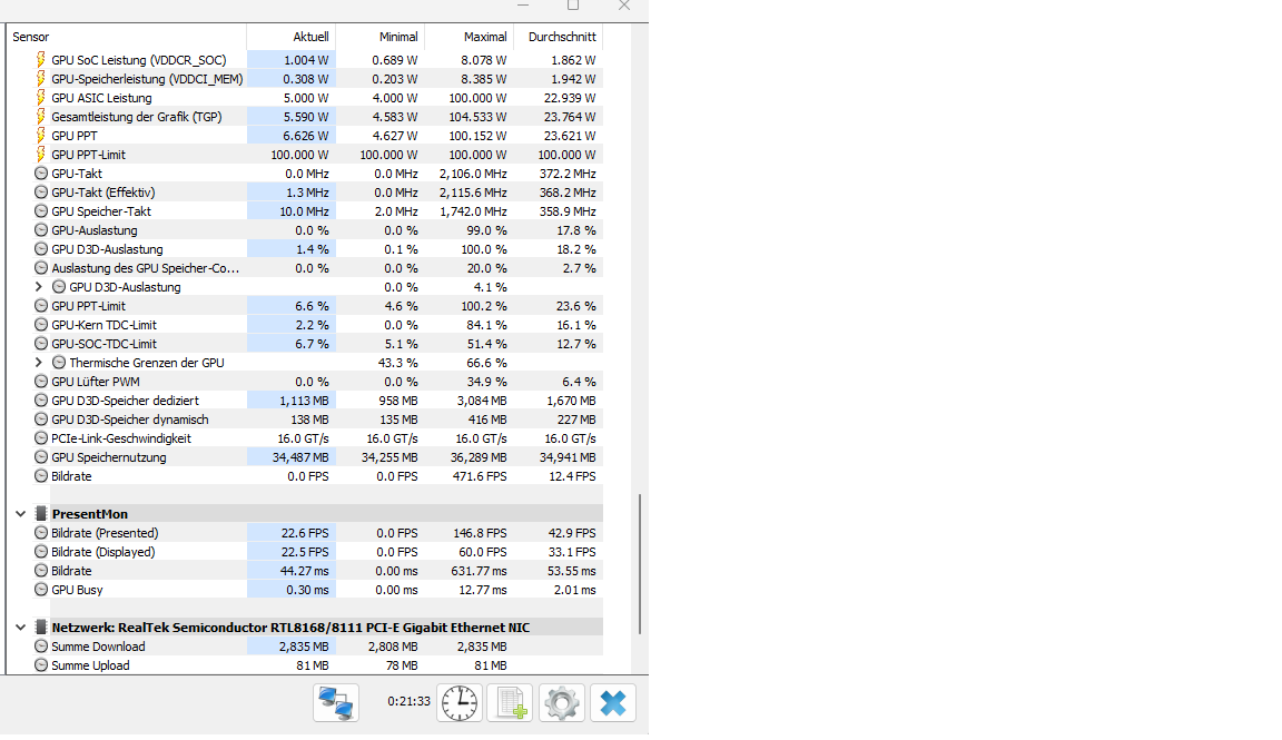

Bitte die Werte auch mal als Diagram anzeigen lassen und dabei den abtastintervall von 1000ms (Standardeinstellung) auf 250 oder sogar auf 100ms reduziern. Das gibt wesentlich genaueres Bild des Problems.
