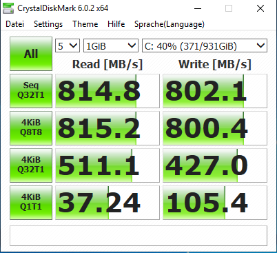

Hi,

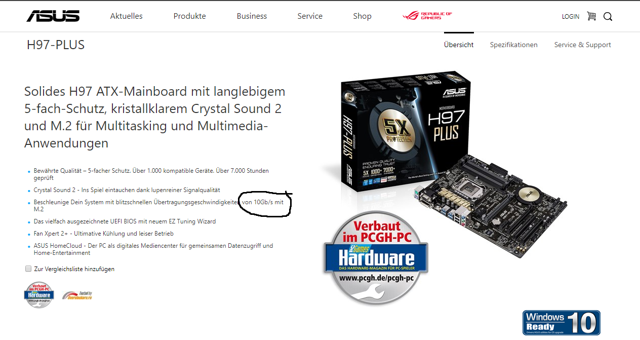

habe mir vor kurzem eine PNY XLR8 CS3030 m.2 NVMe 1TB SSD gekauft, habe allerdings nur 814.8MB/s read und 802.1MB/s write. Habe ein ASUS h97-Plus Mainboard, ja ich weis dies liefert nur 10 Gb/s und werde dadurch nicht meine 3500 MB/S beim sequentiellen Lesen und 3000 MB/S beim sequentiellen Schreiben zusammenbringen aber es sollte schon mehr sein oder?
Danke schon mal für eure Antworten.

Vermutlich per PCie 2.0 x4 angebunden oder ? Ergibt dann 1GB/s brutto. 800 MB/s passt.
Nee, hat sogar nur PCIe 2.0 x2 ….
Die M.2-Anschlüsse bei dieser Boardgeneration sind ziemlicher Murks ...
aha..sorry. Korrektur 1x PCIe 2.0 Lane = 500mb/s.
Also passen die 800 aber.
Ist per PCie 2.0 x4 verbunden. Allerdings steht auf der Herstellerseite das 10Gb/s funktionieren.

Hi,
die Werte sind absolut OK. Bei PCIe 1.x und 2.x ist der Leitungscode 8b/10b (Tabelle an der Seite). Dadurch reduziert sich die Bandbreite von 5Gbit pro Lane auf 4Gbit. Damit sind theoretisch noch 1Gb/s drin. Jetzt muss man aber noch den Protokoll Overhead abziehen und man kommt auf deine Werte.

Kann ja sein, dass du einen besseren M.2-Slot hast … bei ihm ist der M.2 nur per PCIe 2.0 x2 angeschlossen.
oke danke für die Antworten, das heist also im endefekt die Schnittstelle bremst alles und die 800MB/s sind eh das maximum mit diesem mainboard.
Wahrscheinlich schon.
Die Geschwindigkeit die du damit erreichst ist etwas mehr wie eine normale 2,5" SSD.
Vielleicht ein neues Board zulegen.
