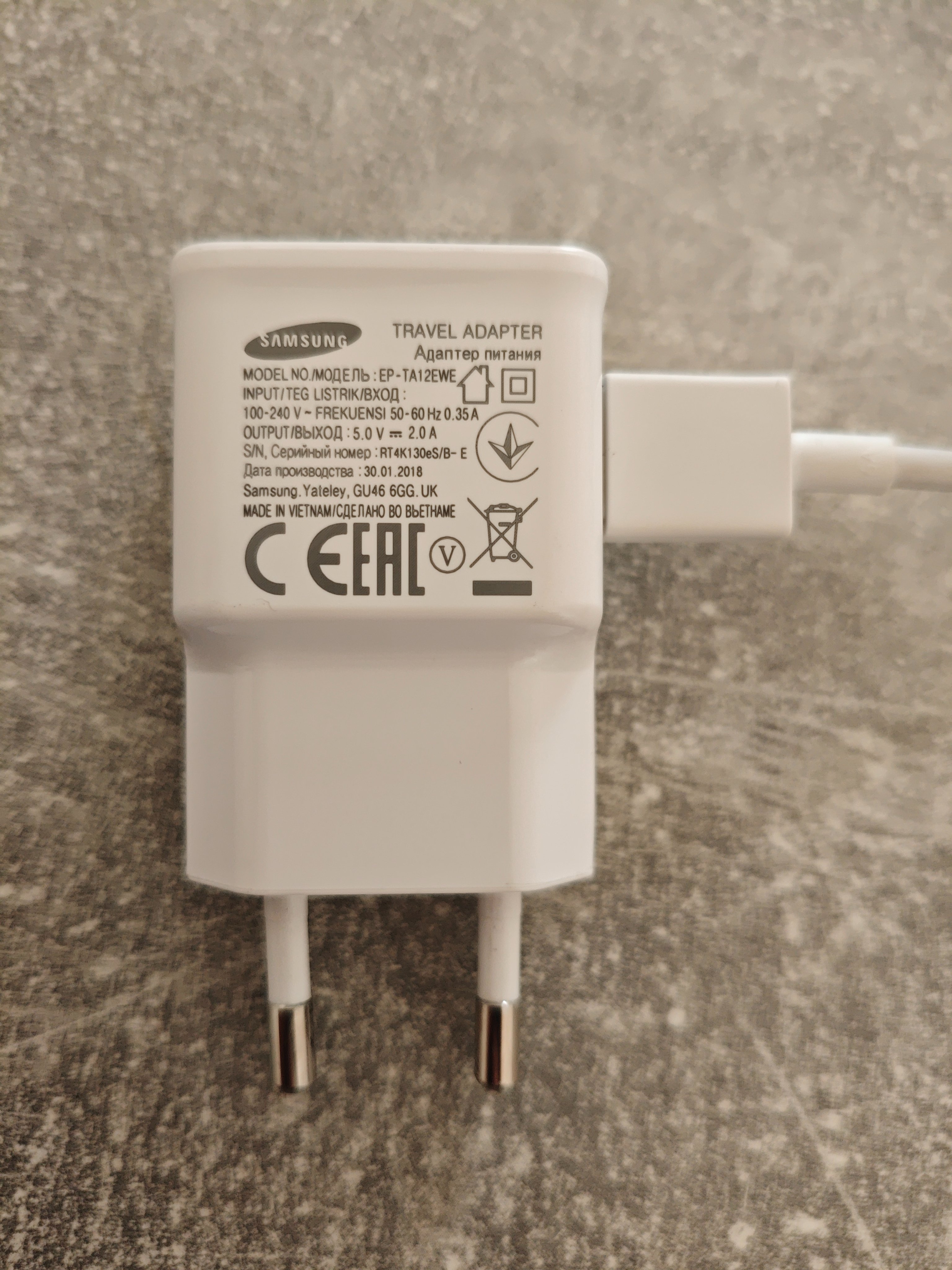

Damit der Akku von dem Poco F7 nicht geschädigt wird, verwende ich kein Schnellladen, sondern ein altes Ladekabel, welches langsam lädt.
Auf diesem alten Ladekabel steht folgendes:
Siehe Foto im Anhang.
Kann ich damit das Poco F7 aufladen, ohne dass der Akku irgendwie geschädigt wird?
Der Akku wird nicht durch aufladen geschädigt.
Lade ihn einfach auf.
Geht schon! Dauert halt!
Das Teil kann bis zu 90 Watt Ladeleistung. Ich lade es mit 40 Watt (also fast schon 'slow charging' ;) )und das geht trotzdem ratzfatz mit dem riesigen Akku. Man sollte es halt nicht ständig die ganze Nacht über am Netzteil hängen haben.
Man kann das Poco F7 ja auch mit 90 Watt laden.
Dazu wurde mir aber schon oft gesagt, dass das nicht gut für den Akku ist.
Deshalb lade ich nur mit dem Ladegerät, welches ich in Beitrag Nr.1 fotografiert habe.
Ist es besser für den Akku, wenn ich das Ladegerät aus Beitrag Nr.1 verwende?
Siehe meinen Beitrag #10.
Ist ggf. ein guter Kompromiss.
Ich aber hier mehrere Ladegeräte zur Verfügung und wenn ich das F7 an ein 10 W Ladegerät hänge lädt es halt ätzend langsam.
Aber gut, wenn es dich nicht stört, oder du kein Geld für ein anderes Ladegerät ausgeben willst, mach halt. Signifikant länger lebt dein Akku dadurch aber nicht. Gerade bei dem großen Akku im F7 würde ich mir das nicht antun.
