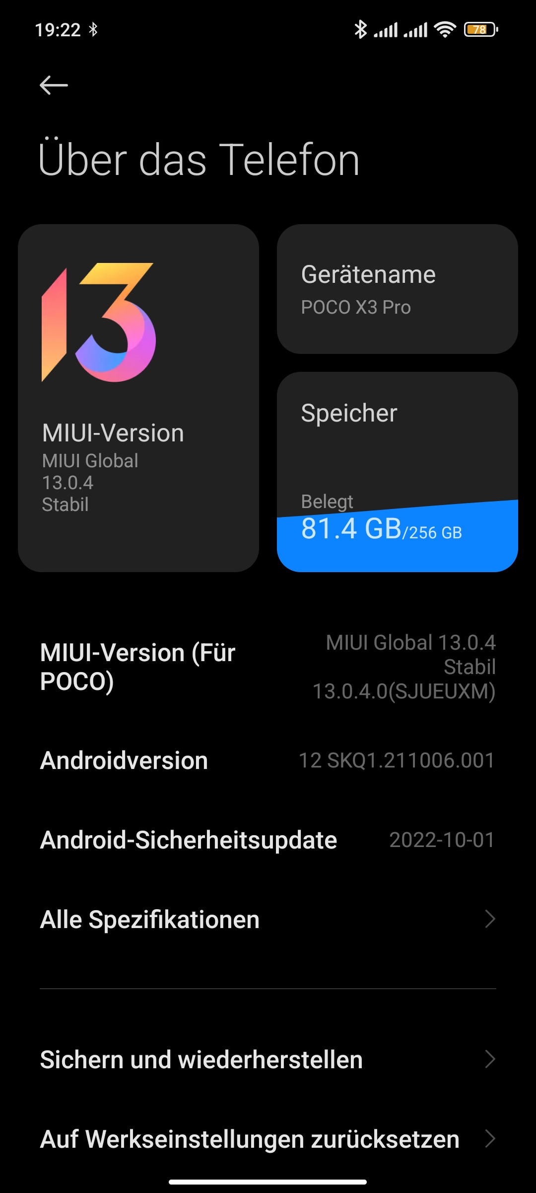

Auf welchen Stand seids ihr grad?
Habe SJUEUXM und bleibe bei 13.0.4.0 Stabil stehen (10/22) und bekomme keine neuen Updates., obwohl da ja schon ein 13.0.6.0 gibt bzw. sogar schon die 14er (ja jetzt kommt)
OTA bekomme ich echt nichts weiter. muss man da wieder händisch updaten?

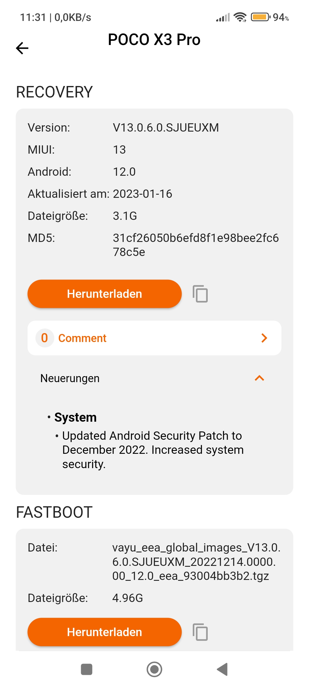

https://mirom.ezbox.idv.tw/en/phone/vayu/roms-eea-stable/

Habe 13.0.4.0(SJUEUXM)

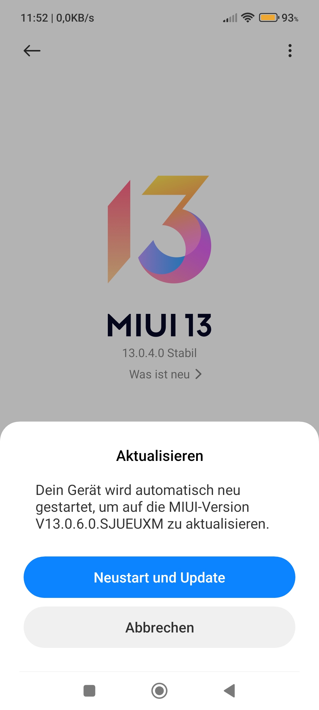

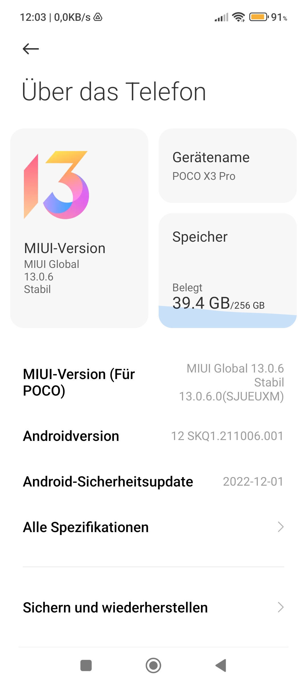

mein Poco X3Pro hing auch lange auf der v12.5.5.0 fest.
Bei bei meiner Suche bin ich dann hier auf diesen Beitrag gestoßen.
Das Update auf v13.0.2.0 und auch auf v13.0.3.0 habe manuell mit dem OTA-File gemacht welches ich mir hier
runter geladen hatte https://mirom.ezbox.idv.tw/en/phone/vayu/roms-eea-stable/
Das Update (OTA) auf v13.0.4.0 wurde mir durch die Umstellung der Region auf Österreich angeboten.
Das Update (OTA) auf v13.0.6.0 ging dann über die Region Polen.
Das aktuelle Update auf v14.0.1.0 ging dann auch OTA mit der Region Polen.
