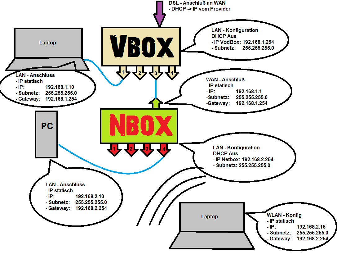

Aber ich habe ja eine Portweiterleitung auf beiden Boxen gemacht wie du ganz oben in meiner Frage dem Bild entnehmen kannst ...
Und da weiß ich nicht was ich Falsch gemacht habe ... ?

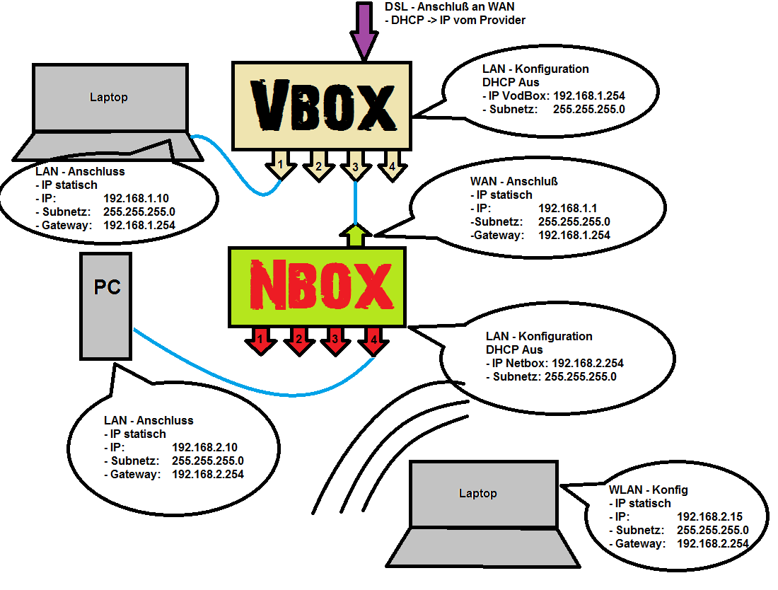

Alsoooooo... da ich nicht weiß ob dein Netzwerk überhaupt korrekt eingerichtet ist, hab ich dir mal eine Beispielkonfiguration aufgemalt.
Wenn dein Netzwerk eingerichtet ist, gehst du an den Rechner und gibts ein "ping 192.168.2.254" ... wenn OK dann gibst du ein "ping 192.168.1.254". Wenn das auch OK ist kommt du schonmal bis zur VBox durch.
In der Vbox richtest du eine Portweiterleitung ein, an die IP 192.168.1.1 ein mit den Ports 20-21 TCP.
In der Nbox richtest du eine Portweiterleitung ein, an die IP 192.168.2.10 mit den Ports 20-21 TCP.
Und dann sollte es eigentlich funktionieren wenn ich nicht grade total den Hirnriss habe.
