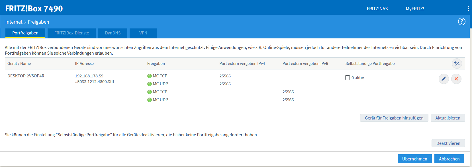

Habe mal ein Bild von den Freigaben angehangen.
Exposed Host ändert leider auch nichts.
Habe mich gerade nochmal in der Fritzbox umngesehen. Dort steht folgendes:
DSLverbunden, ↓ 63,7 Mbit/s ↑ 12,7 Mbit/s
Internet, IPv4FRITZ!Box verwendet einen DS-Lite-Tunnel,
Habe ich doch einen DS-Lite Tunnel?
Ja, davon kannst du ausgehen.
