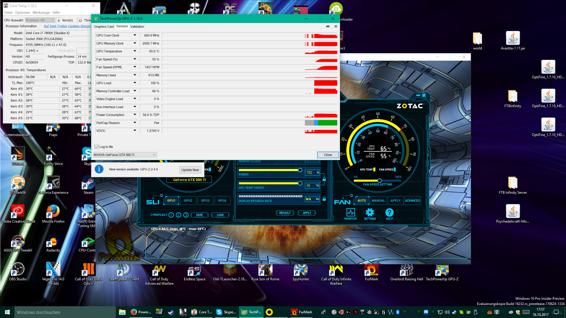

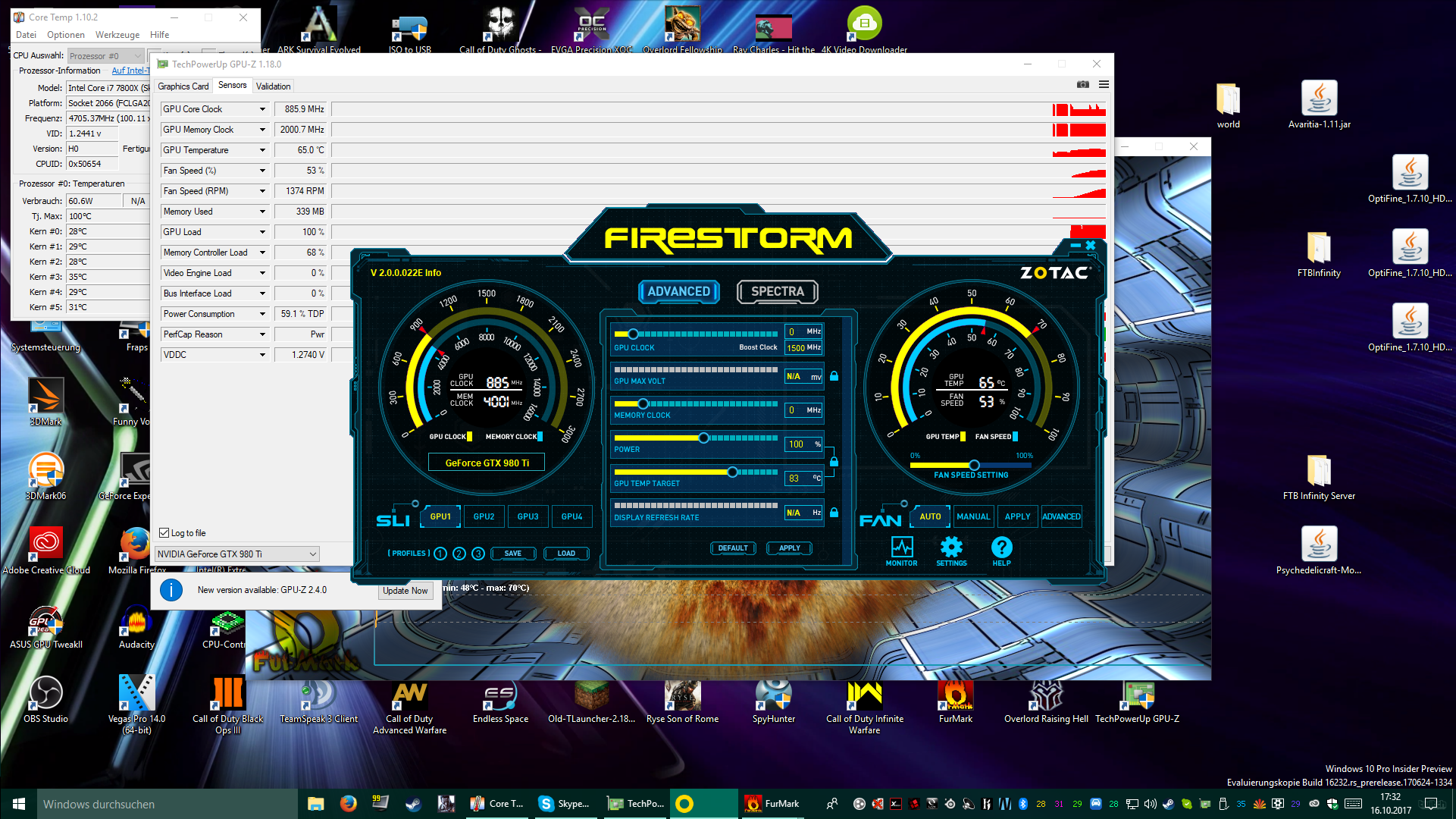

Das problem mit dem Power-Target hat sich leider nicht gelöst immer noch bei 60% das lustige ist wenn ich das Power-Target anhebe mittlerweile bis zu 150% bleibt die TDP weiter bei 60% wie wenn ich sie auf 100% lasse :/
hänge mal Screenshots von an und das Bios.

Das wäre mit 150%:
Und das mit 100% :
