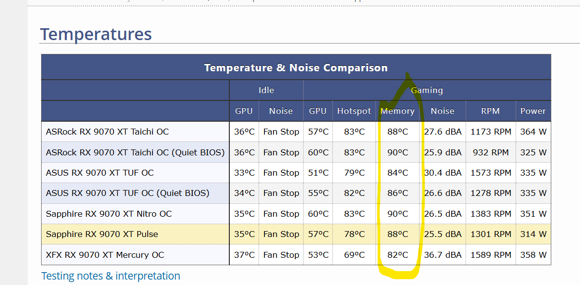

Wo finde ich die komplette Tabelle?modena.ch schrieb:
@ThePlayer
Das sind die bisher getesteten 9070 und 9070 XT bei Techpowerup, mehr gibts da nicht.
https://www.techpowerup.com/review/powercolor-radeon-rx-9070-hellhound/39.html
https://www.techpowerup.com/review/sapphire-radeon-rx-9070-xt-pulse/39.html

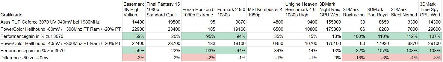

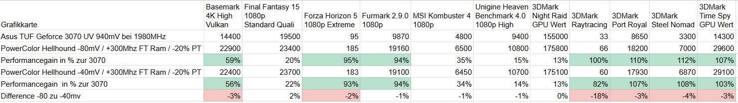

Moin in die Runde, gerade schon im anderen Thread gepostet aber vielleicht lesen ja hier auch noch andere mit
bin von Asus Geforce 3070 TUV mit UV zur PowerColor Hellhound 9070 XT und ja, das mit dem Treiber und Einstellungen ist grundsätzlich einfach... nur etwas schwierig die besten Einstellungen zu finden im Vergleich zur Nvidia.
habe die Benchmarks von 3DMark (Nomad und Co) sowie Forza 5 Benchmark, Furmark und MSI Kombustor 4 alles easy laufen lassen können mit -80mV +300Mhz Speicher fast timings und -20% Powertarget bei Temps GPU 45 / Hotspot 60 / Ram 56-60 aber Stellar Blade will nur mit -40mV laufen... sind das im "echten Leben/Games" wirklich so krasse Unterschiede in den Lastspitzen und den Anforderungen?
bei -20% Powertarget verbraucht mein Gesamtsystem (mit 5800x3D, 32 GB 4 Channel UND (leider nur) Netzteil BeQuiet Straight Power 11 mit 550 Watt) gleich viel Watt wie mit der 3070 - aber die Ergebnisse sind um einiges besser der 9070 XT!!
da freue ich mich sehr und hätte für die Zukunft noch Reserven...
anbei eine kleine Tabelle:
