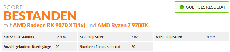

Bei mir sah es nun mit 80% PT und -110 mV so aus:
Muss allerdings so noch in den Spielen die ich spiele getestet werden. -75 mV waren bisher kein Problem.
Ansosnten habe ich auch noch einmal Stock PT mit -110 mV getestet, da komme ich auf 7.400 Punkte / 74 FPS.

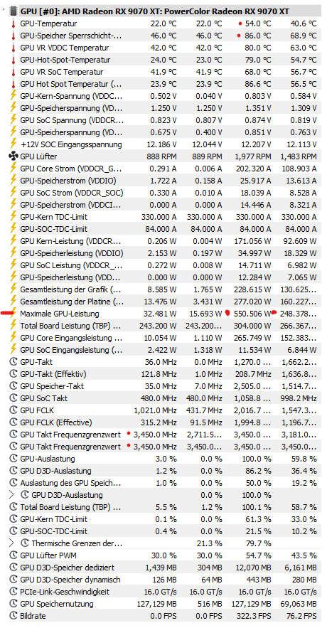

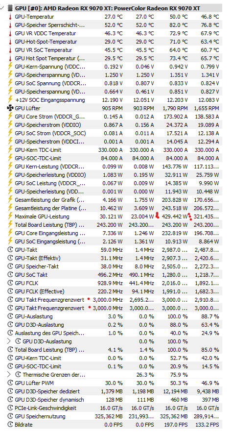

Hallo Netbeck 🙂, ich habe bei meiner Reaper XT trotz -10% PL und -55mV (bin noch in Testphase) und 0Mhz Offset, einen max Peak in F1 24 erhalten von 550 Watt, des is riskant, habe nur 650er NT (Singlerail).
Mein Gedanke, könnte es helfen den Mhz Offset zu senken, um den Max-Peak niedriger zu bekommen? Gehe jetzt erstmal auf -20% PL u. -60 mV, und schau was da passiert.
Bei mir steht in HWinfo64 3450Mhz als GPU-Takt-Frequenzgrenzwert.
PS: Kleineres Problem, GPU so kalt, Vram so hot, bei fast 2.000rpm. Kamma wahrscheinlich nix mache, is Hynix.
die 550 Watt is das Hauptproblem, wenn ich das net runterbekomm, hab ich kein gutes Gefühl.
MfG
mecks
Edit: Mit -20% u. -60mV - 530W Peak. Dann Mhz Offset -450, das hat den Peak um 100 Watt gesenkt auf 429W strike. Keine FPS verloren dadurch.
