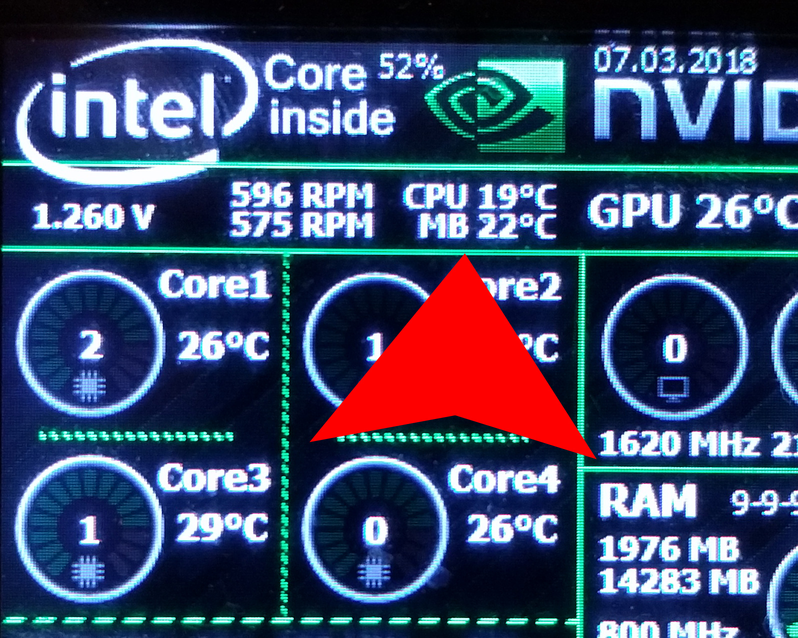

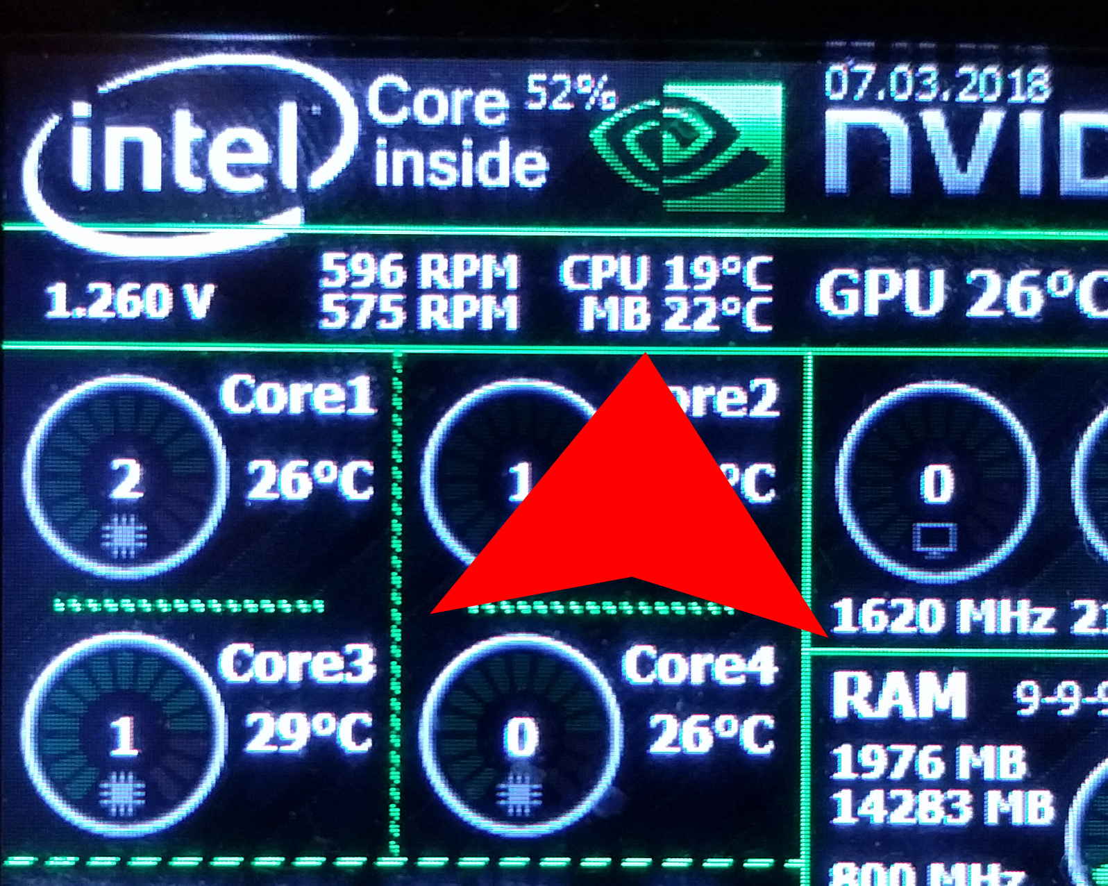

In den letzten Monaten habe ich verschiedene WLP genutzt. Sowohl auf der Grafikkarte, wie auch der CPU. Folgende fallen mir gerade ein: NT-H1, MX-2, MX-4, MasterGel Maker (auch ziemlich gut) und unter anderem dein hochgelobter Kryonaut. Natürlich war der Grizzly überdurchschnittlich gut. Die Paste kommt doch nur gut weg, weil meistens starke Kühler als Basis genutzt werden. In seinem Fall steht der preisliche Aufwand im keinem Verhältnis zur Temperaturdifferenz. m.M.n.
P.S. Was soll ich mit dem Bild anfangen. Ist doch Wurst, welche Temperatur du im winterlichen Keller erreicht hast.
