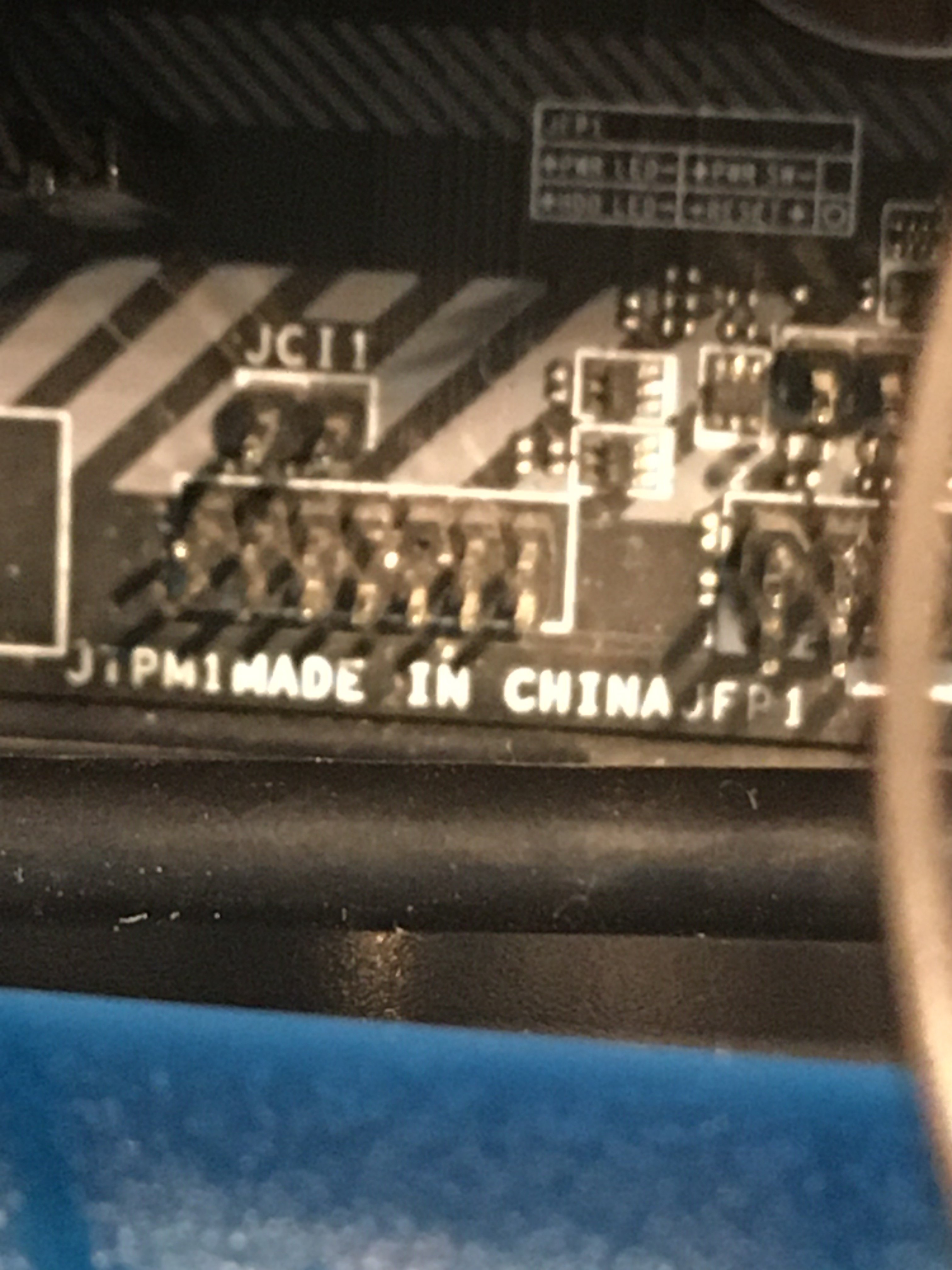

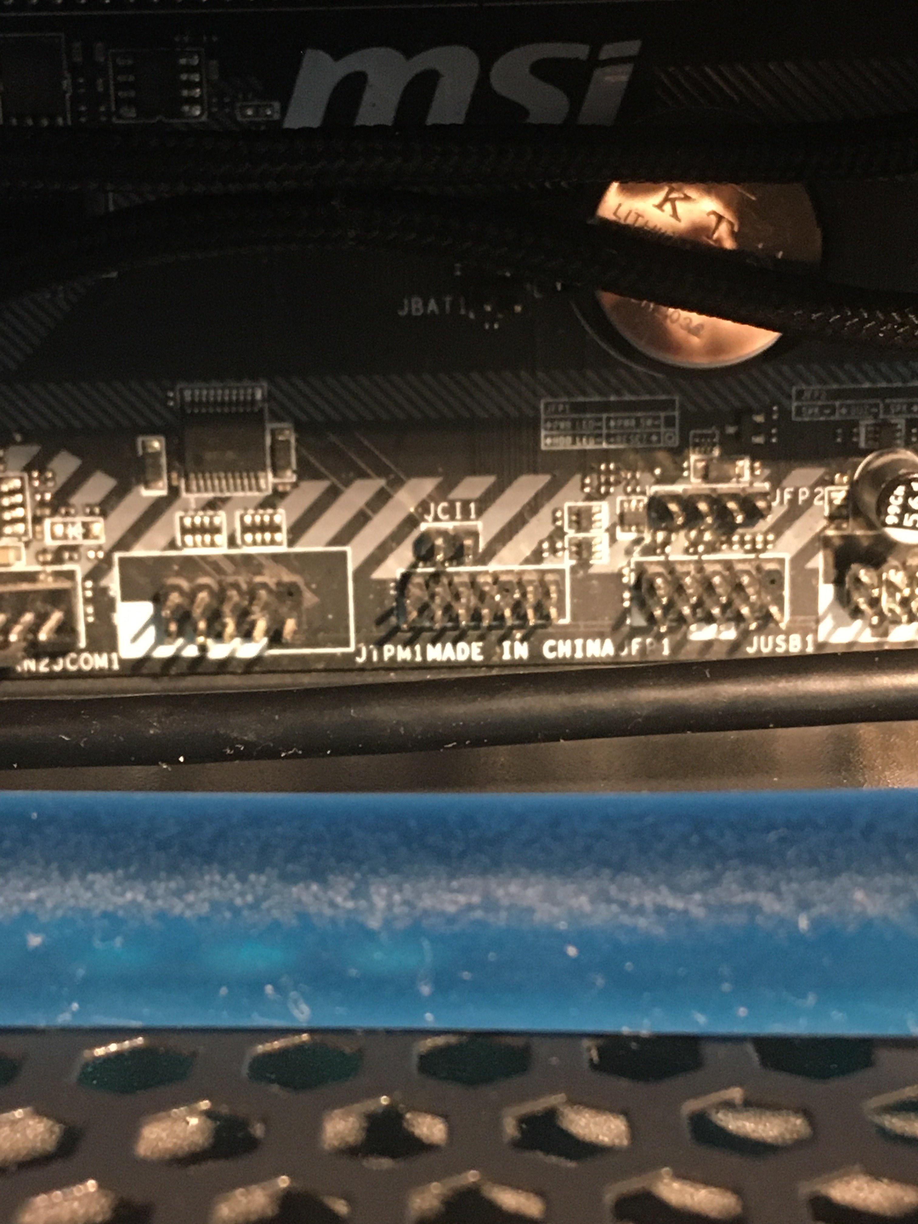

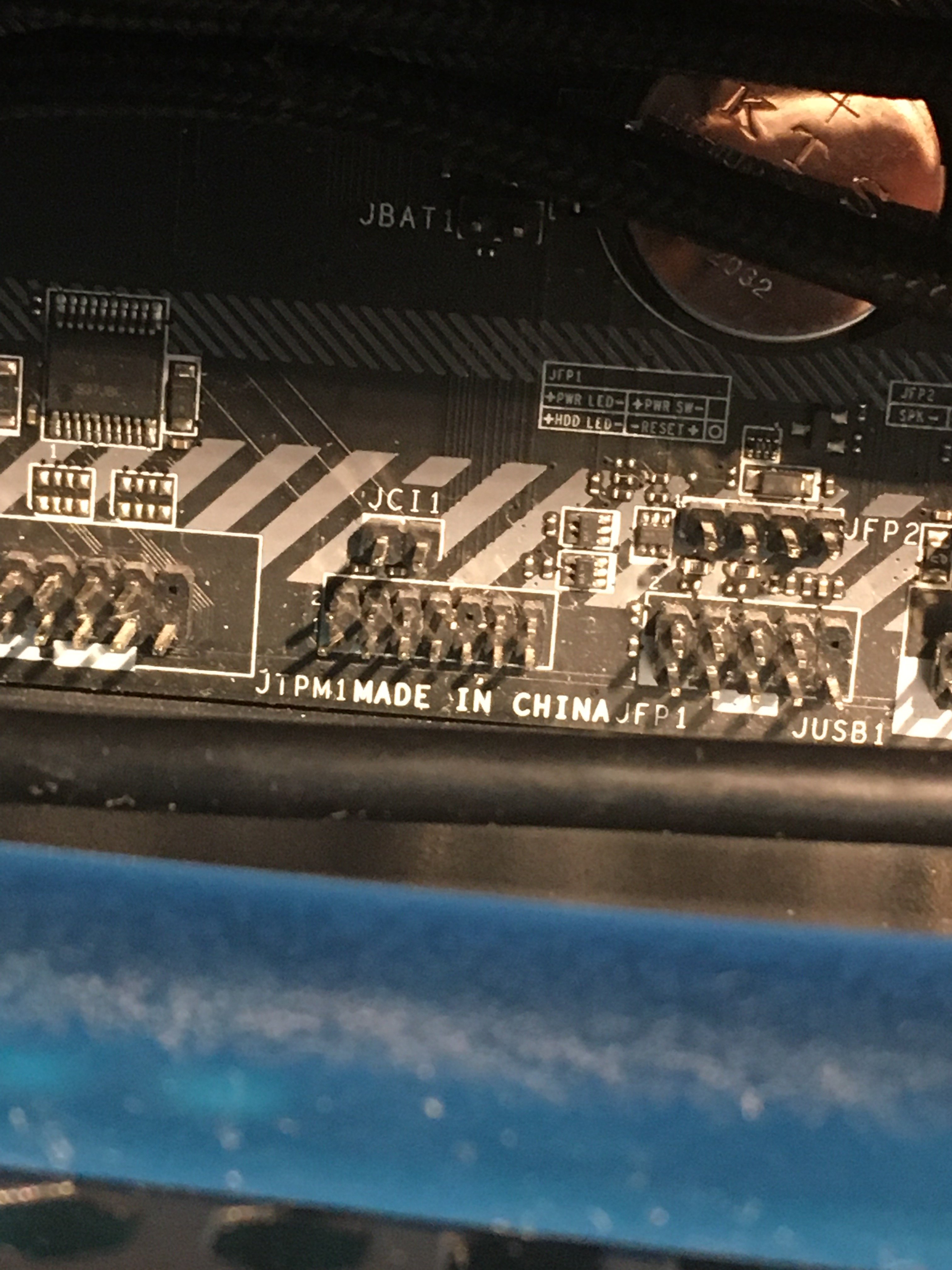

Nunja mein Problem besteht darin dass der Power Switch nicht funktioniert, es funktioniert auch kurzschließen nicht.(Bilder folgen)
Der Pin ist auch zur Seite verbogen.
Versucht ihn kurzzuschließen mit einem Schraubenzieher.
Und mit dem Power Switch Kabel des Gehäuses

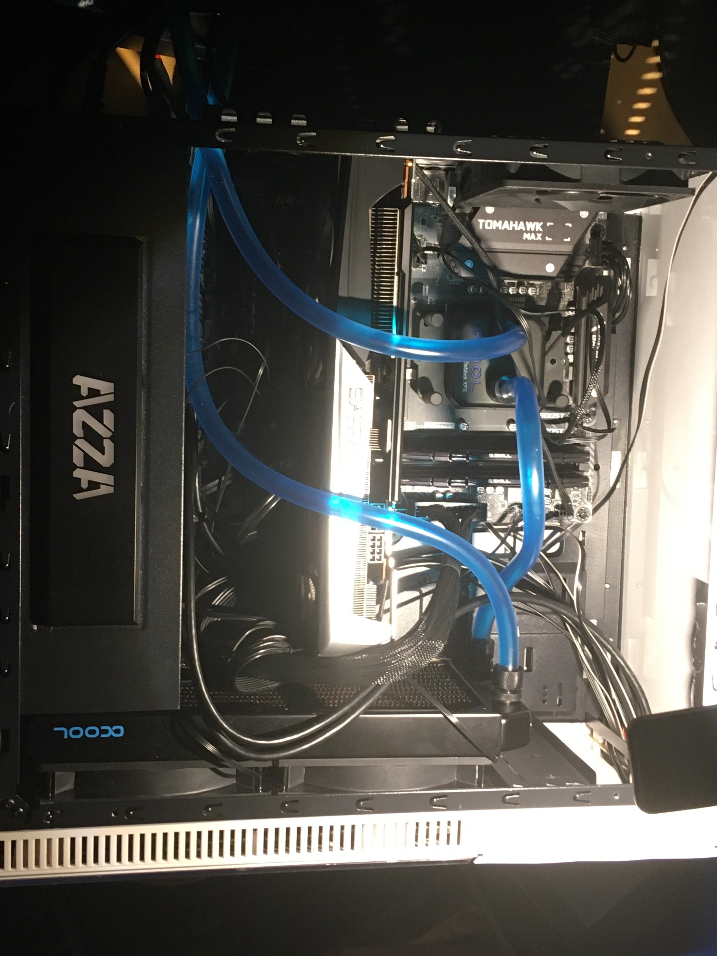

Hat so 1,5 Jahre funktioniert habe heute aber auf Wasserkühlung umgestellt.

Kannst du den Pin nicht einfach wieder richtig hinbiegen?
Habe ich gemacht danach hat er garnicht mehr funktioniert.
Davor hat er einmal durch Kurzschließen funktioniert. Aber nicht durch das Kabel.

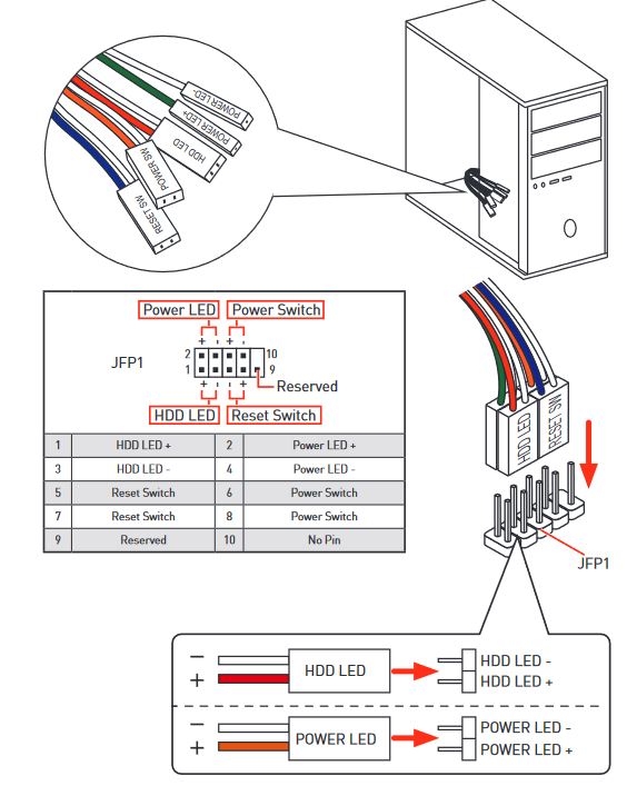

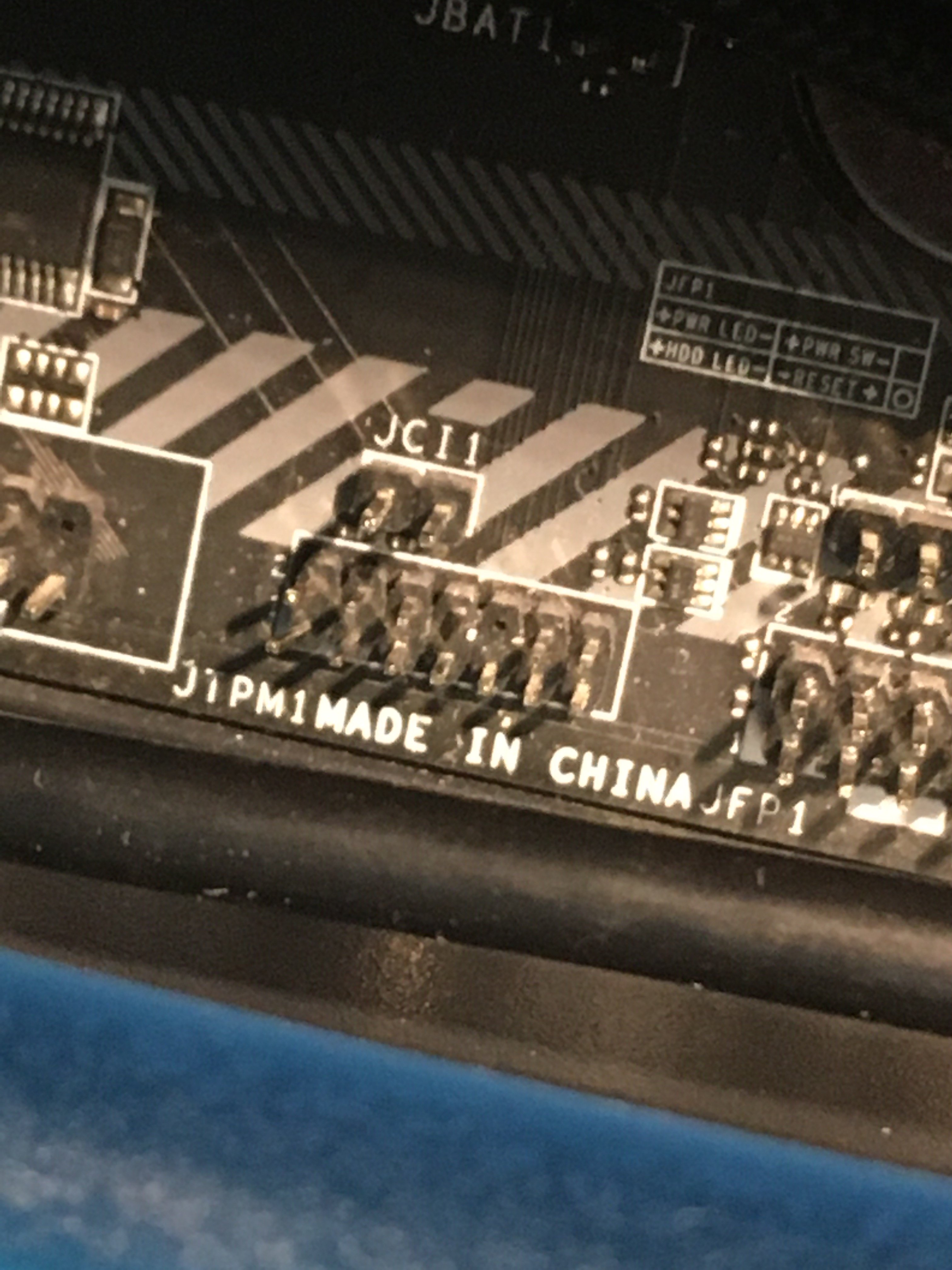

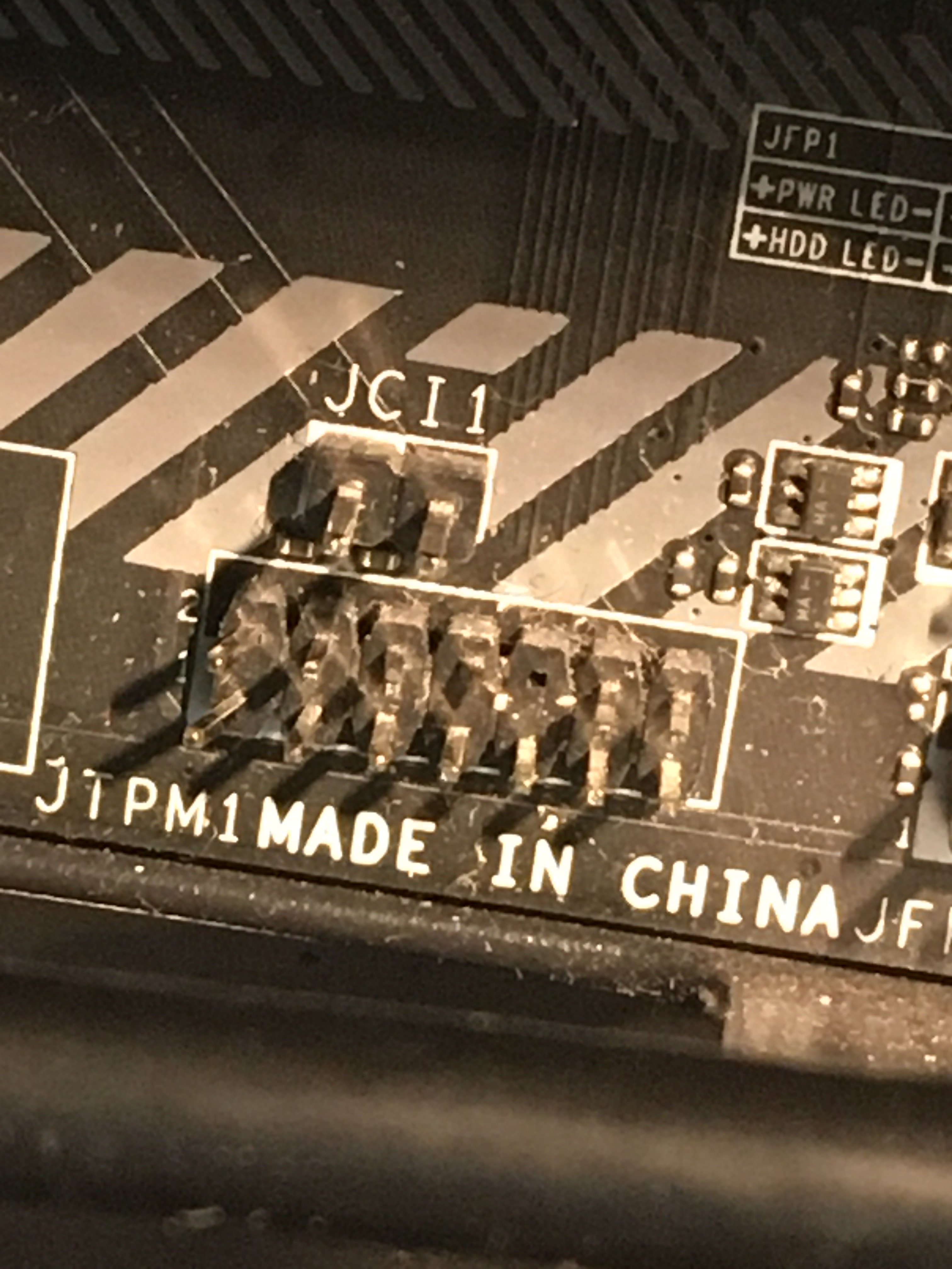

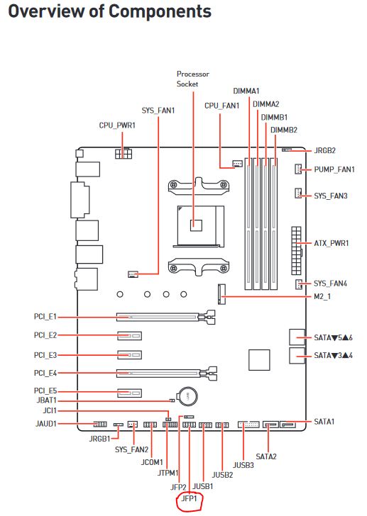

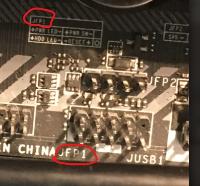

Ist das nicht der falsche Anschlussblock
Der auf dem Bild hat14 Pins.
Er müsste aber laut Handbuch 10 Pins haben.
Ist das nicht der block eins weiter Rechts auf dem Bild?
Reaktionen: Red€y€, Hilfsheinz, Haenger und eine weitere Person
Falscher Block, du musst einen nach rechts mit der ganzen Kabelei
das was du erwischt hast. ist der TPM Modul Connector
Reaktionen: Hilfsheinz und rg88
Steht sogar auf dem Board drauf :evillol:
Wie das überhaupt einmal funktioniert hat ist sicherlich das interessanteste an der ganzen Sache :D
Reaktionen: 4nanai, Hilfsheinz und coasterblog
Yep das ist der Anschluss fürs TPM Modul, musst ein Anschluss weiter nach rechts

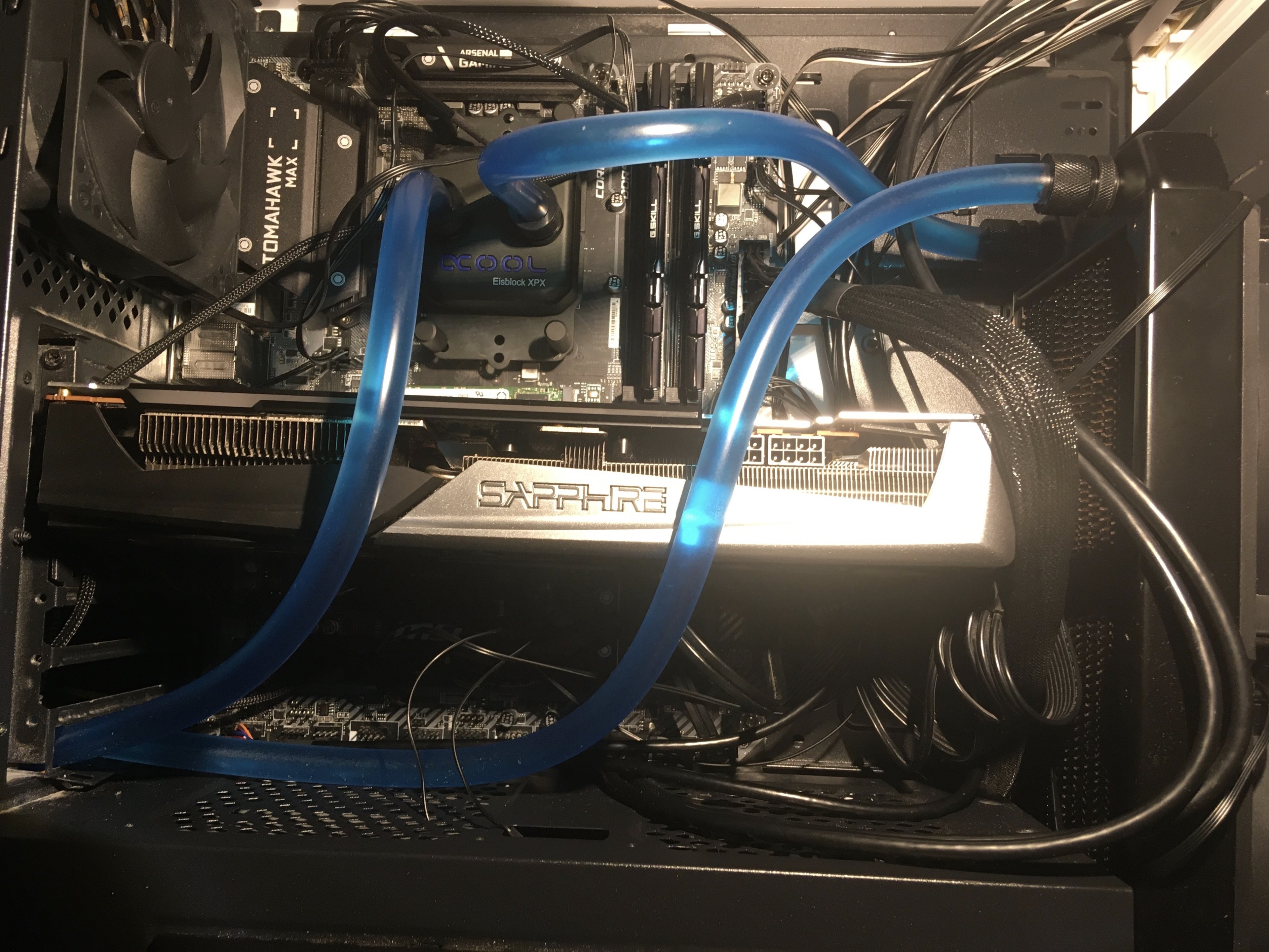

Und wie soll die Grafikkarte laufen, wenn beide PCIe-Stecker fehlen???
Ich glaube, da sollte ohnehin mal ein Fachmann ein Auge drauf werfen, bevor da irgendwas angeschlossen und eingeschaltet wird, nicht dass da noch mehr Teile Schaden nehmen als die verbogenen Pins durch weitere "Anfängerfehler" (falls da nicht schon längst noch mehr beschädigt wurde... ;)), von fehlenden Schrauben ganz abgesehen...
Bitte nicht persönlich nehmen, aber bei sowas stellen sich mir immer sämtliche Nackenhaare auf!
Reaktionen: Hilfsheinz und coasterblog
2 giftige Blaue Schlangen die gleich zuschnappen werden. Artgerechte Tierhaltung sieht anders aus :evillol:
