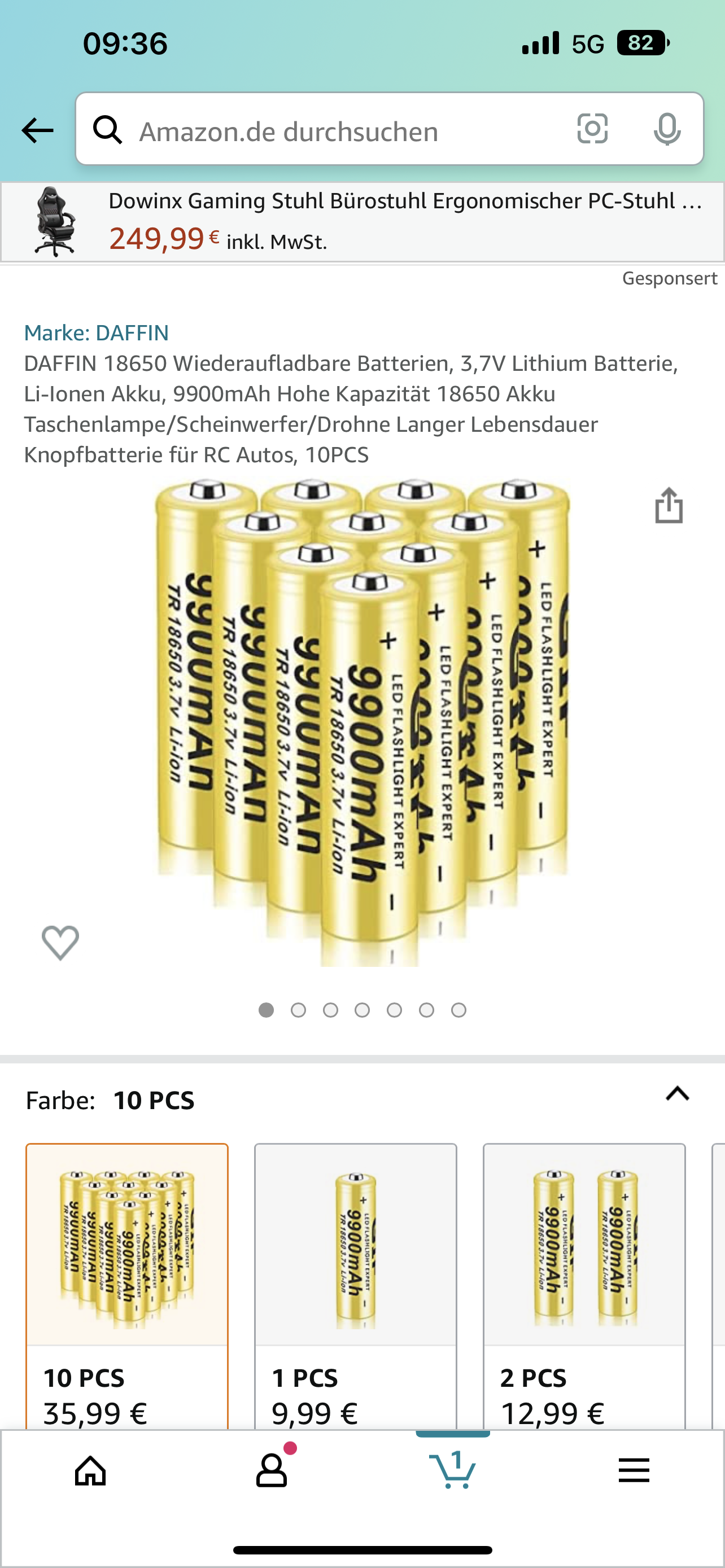

Pro 18650 Batterie die ich bestellen würde hat 9000 mAh
Vorsicht! Das sind Fakes. Es gibt auf dem Markt keine 18650er mit dieser Kapazität.

Bei einer reinen Parallelschaltung wäre das korrekt. Wahrscheinlicher ist 2S5P, wie Masamune2 schon geschrieben hat. Allerdings gibt es keine 18650 Zellen mit 9000 mAh. Die größten Zellen die ich kenne haben 3400-3600 mAh.

9000mAh halte ich auch für .... fragwürdig :) das klingt wie die 2TB SD Karten, die es seit mehreren Jahren bei AliExpress zu kaufen gibt :)
Seriöse Händler und Hersteller kommen bei 18650er Zellen auf max 3600mAh.

Fall bitte nicht darauf rein. Schau mal wie groß die übliche 10.000 mAh power bank ist und rechne aus, wie viele Zellen darin sind. Es sind 3.
Viel mehr als 3300 mAh haben die Zellen nicht, und ich glaube es wäre in den Nachrichten gewesen, hätte jemand die Energiedichte in li ion Akkus verdreifacht.

9.000mAh für eine 18650er Zelle ist einfach nur großer Fake! Gibt es nicht! Bitte nicht auf solche Fake-Angebote reinfallen.
Selbst deutlich größere 21700er Zellen kommen auf maximal 5.000mAh.
Wenn du so was bei Aliexpress & Co. kaufst, werde da auch keine "Premium"-Akkus, wie oben beispielhaft welche genannt, drin sein,
sondern irgendwelche umgelabelten Billigst-Zellen, mit unklaren Spezifikationen.

thommy86 schrieb:
Pro 18650 Batterie die ich bestellen würde hat 9000 mAh. Wären das dann bei 10 Batterien eine Leistung von ca 90.000 mAh als Powerbank Leistung?
Wie schon geschrieben haben Markenzellen zwischen 2500 und 3500 mAh, je nachdem ob hohe Kapazität oder hohe Leistung benötigt wird.

Diese sind es

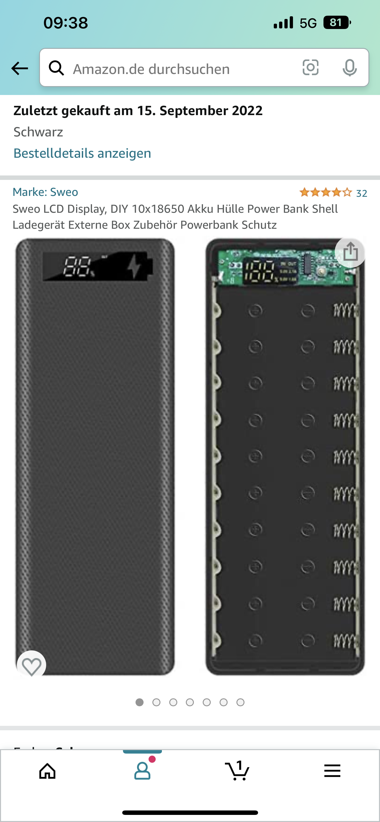

Und das ist die powerbank wo solche Akkus rein kommen

10 Zellen. Für 35 Euro. Die 9900 mAh glaube ich denen bei allen zusammen.
Die Firma stellt auch überhaupt keine Akkus her.
Das case hat jetzt nicht sonderlich viel Schutz Elektronik, ist aber ok wenn du nicht mehr als 5 Euro gezahlt hast. Das ist das Standard China OEM Ding. Funktioniert, aber ich würde dem nicht trauen, nicht das Haus ab zu brennen.
Wie gesagt, 18650er Markenzellen liegen bei ca. 2.500-3.500mAh. Alles was weit da drüber liegt kann nur Fake sein.
Sonst würde es solche Akkus auch von renommierten Herstellern wie Sony, Samsung, LG usw. geben. Gibt es aber nicht. Nicht mal ansatzweise.
Finger weg!
