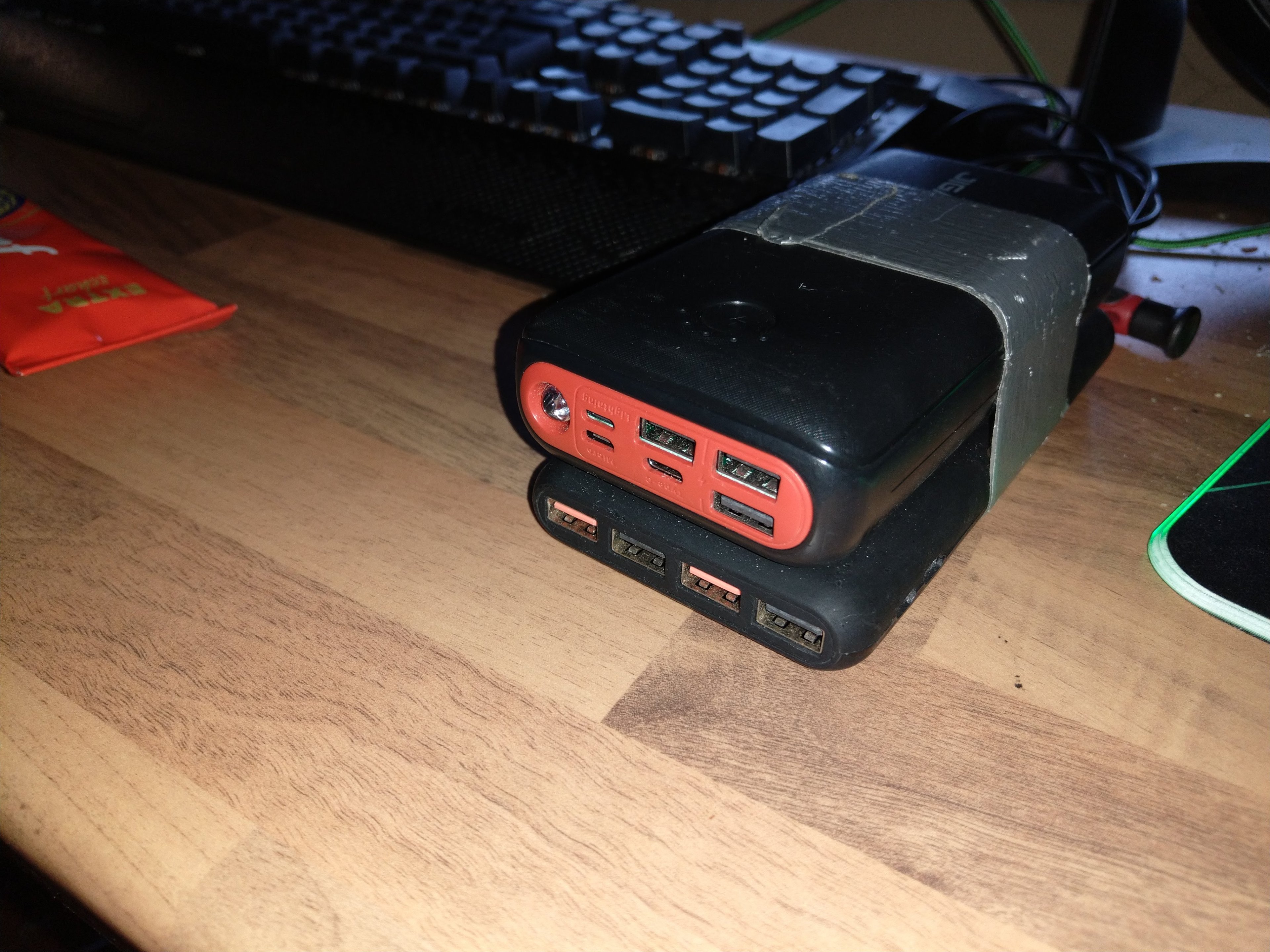

Das ist meiner... Brauche ich dafür.

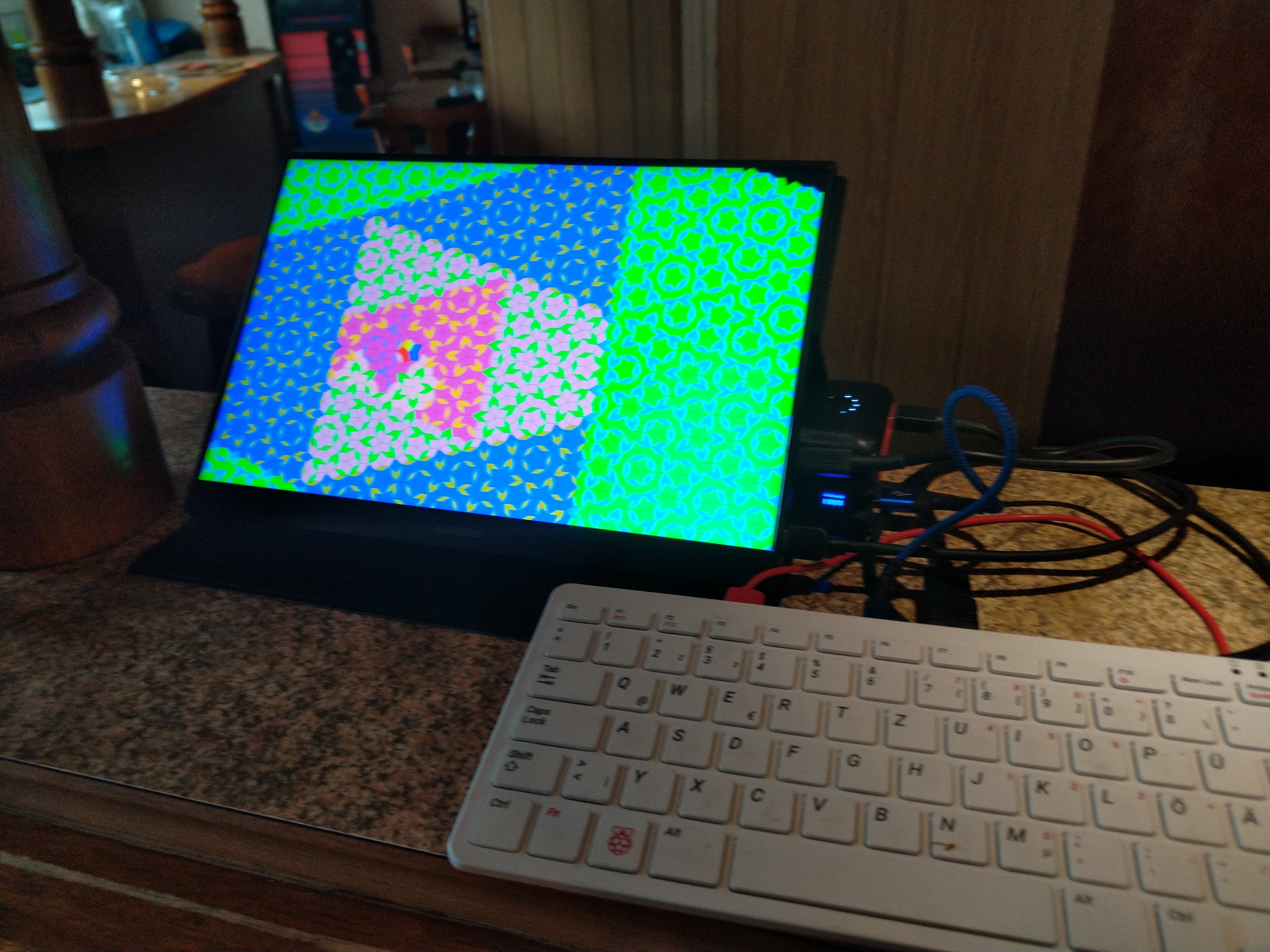

Wenn ich den Pi400 mit dem Monitor nutze, verteile ich das, beide benötigen jeweils 5 Watt

Die dünnere hat ca. 20 € und die dickere 30 € gekostet (20000 + 30000 mAh)
