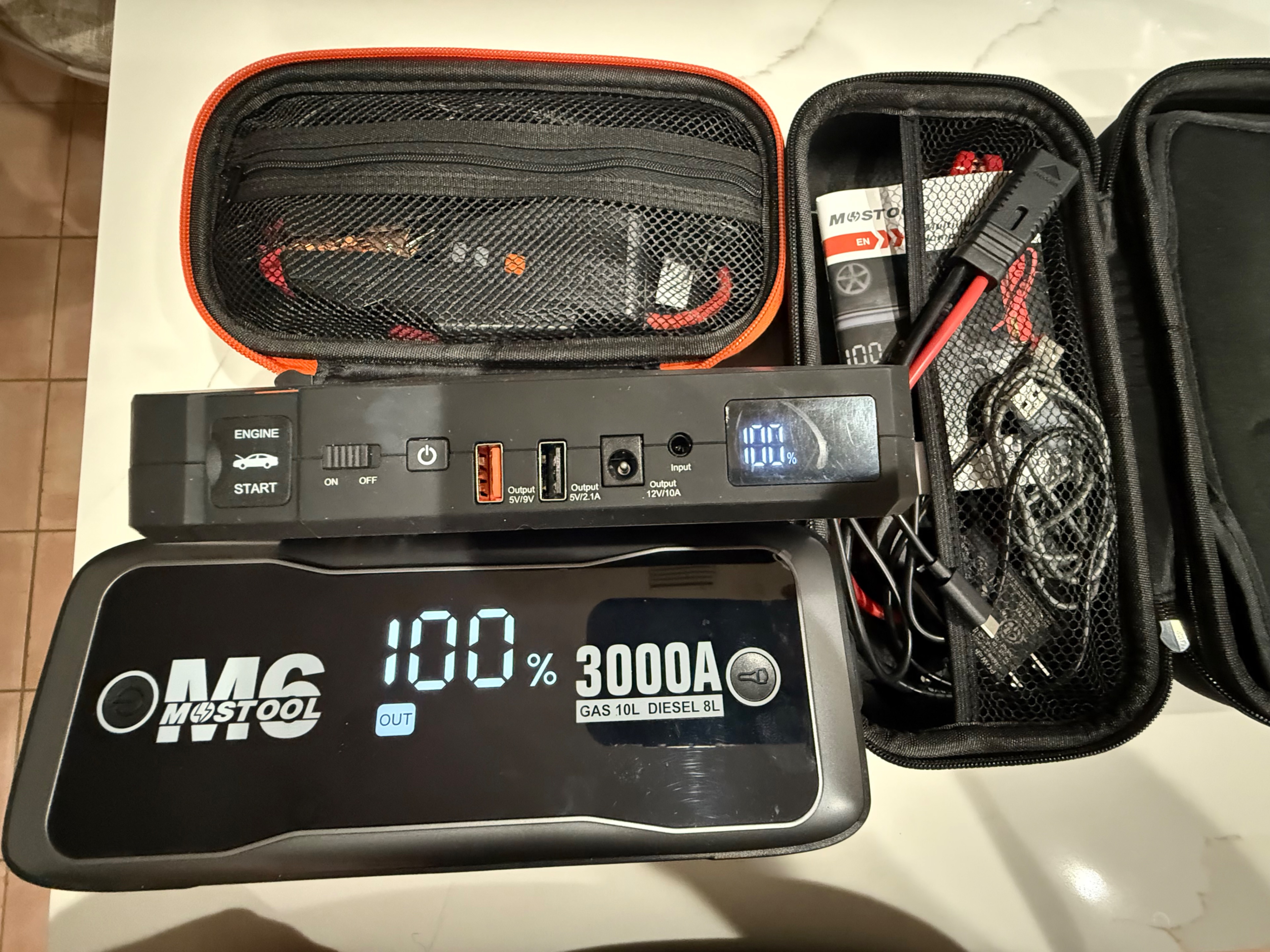

Mein etwas ältere Tacklife z.B. geht nicht in den Standby wenn ein blankes USB Kabel steckt. Allerdings hat die einen Ausschiebeschalter. Bei der neueren Mostool muss ich mehr als 3s den Powerknopf drücken. Dann geht die richtig aus. Drück ich nur kurz ist die im Standby.
Allerdings sind mein Powerbanks eigentlich Jumpstarter. Vielleicht doch etwas andere Technik verbaut.
