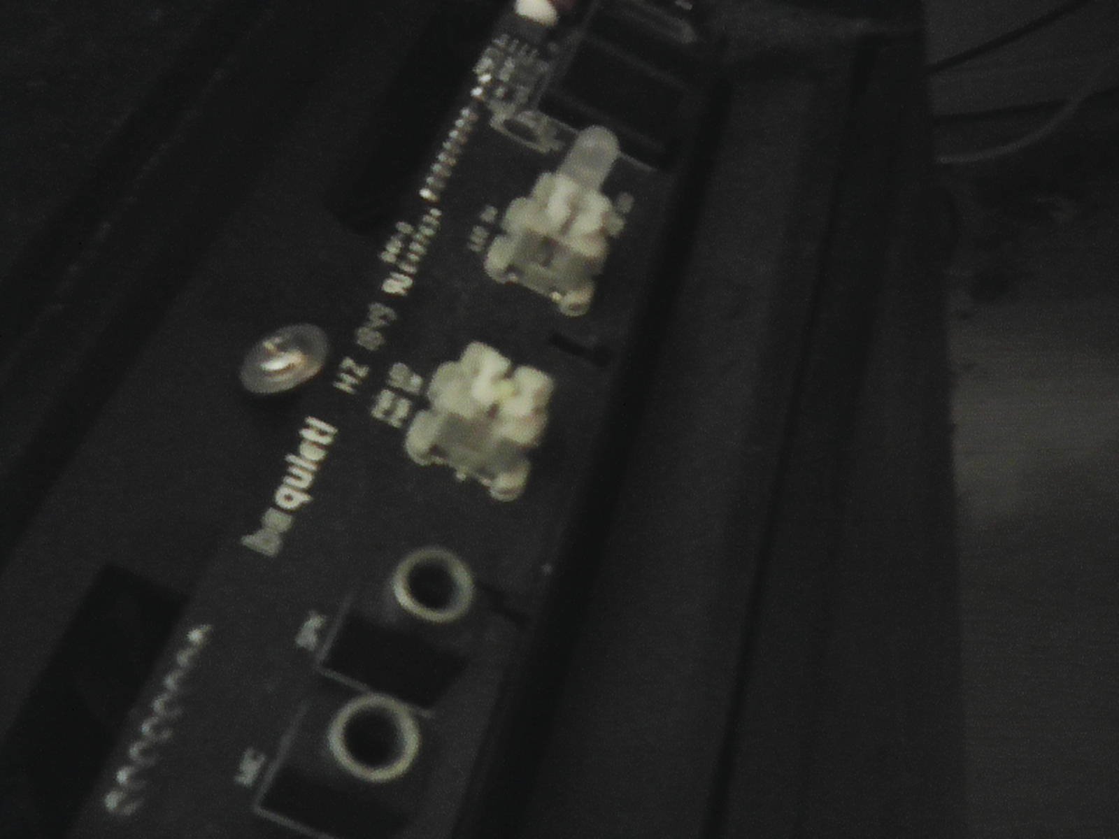

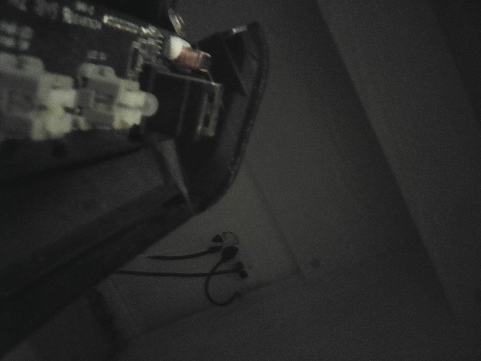

Also ich habe jetzt mit etwas hilfe eines kollegen beim Gehäuse den Deckel Fachgerecht abbekommen. (Musste dabei nicht mal das frontpanel entfernen sondern das Frontpanel nur die ersten beiden klammern lösen damit ich den deckel über die klammern öffnen konnte.
Ich habe beim begutachten gemerkt das anscheinend der Taster des Powerbuttons warscheinlich defekt ist, (macht keine bewegung und keine Klickgeräusche wundert mich das er überhaupt noch funktioniert.) werde mir also von be quiet eine neue Platine für das Panel kaufen müssen
