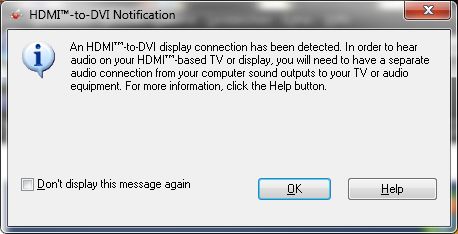

Ich hab eine Powercolor HD 4870 1GB mit 2xDVI und versuche grad mittels eines DVI-HDMI Adapters Ton an meine AV/R weiterzugeben.
Sobald ich das HDMI Kabel anstecke kommt eine Meldung die besagt das wenn ich Ton haben will, ich ein seperates Kabel anschließen muss.

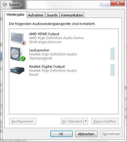

Unter den Wiedergabegeräten sagt er mir "AMD HDMI Output: nicht angeschlossen"
Bei der Karte selbst war kein Adapter dabei, ich hab einen bei Amazon geordert und einen von einer HD 4350 probiert.
Ein Kabel vom Mainboard zur Graka ist nicht angeschlossen (soweit ich weiß hat die Graka einen eigenen Soundprozessor?)

Edit: Screenshots angefügt

Der "AMD HDMI Output" wird im Gerätemanager aber richtig erkannt, oder? Sprich, die Treiber dafür sind korrekt installiert?

Ich habe auch mehrere Adapter ausprobiert bis ich den Richtigen wieder gefunden habe, aber Ton ist definitiv möglich. Wenn du Win7 hast, klick doch mal mit rechts auf den Lautsprecher in der Taskleiste, dann auf Wiedergabegeräte. Dort müsste die ATI HDMI Output angegeben sein.

Anscheinend liegt es bei dir wirklich am Adapter, deshalb wird bei dir "Nicht angeschlossen" angezeigt...
