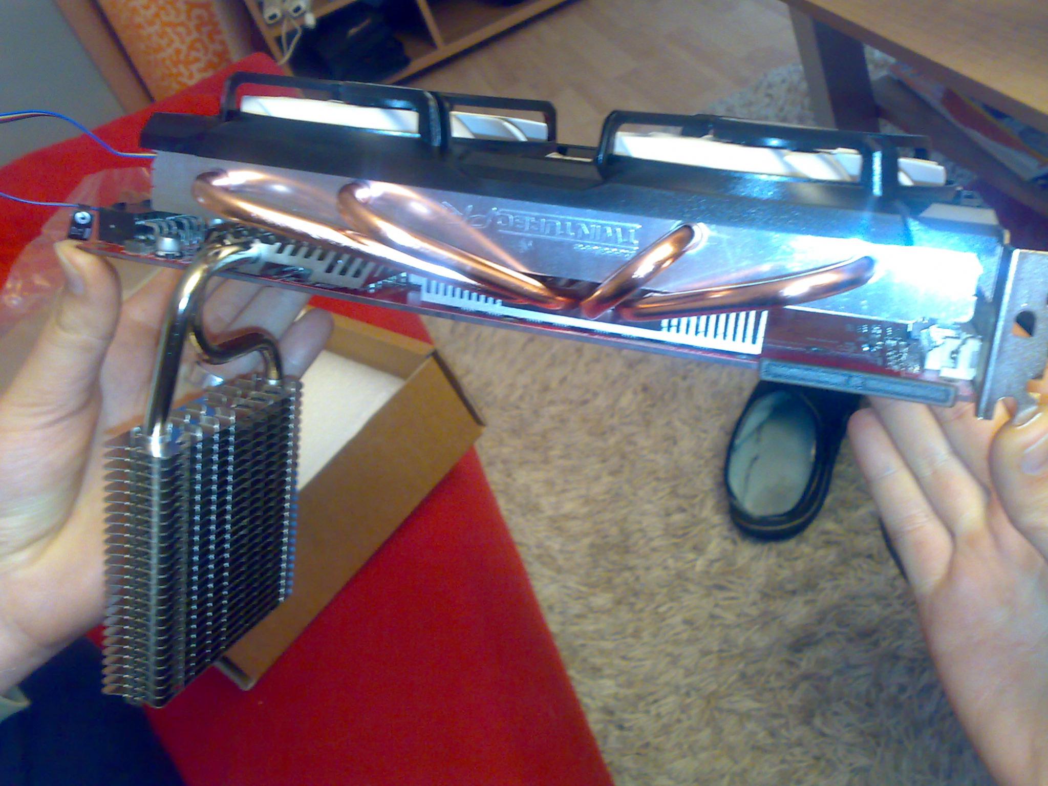

Ich habe die PCS+ Variante mit dem unsäglich lauten Lüfter drauf.
Drum habe ich den durch nen arctic kühler/lüfter getauscht.
Danach musste ich mit ansehen wie die Spawa´s auf 125C gingen.
Darauf hin habe ich einen extra vrm kühler draufgebaut.
im anhang ein Bild meiner Karte.
Seit dem ist sie übrigens flüsterleise auch unter Last.
