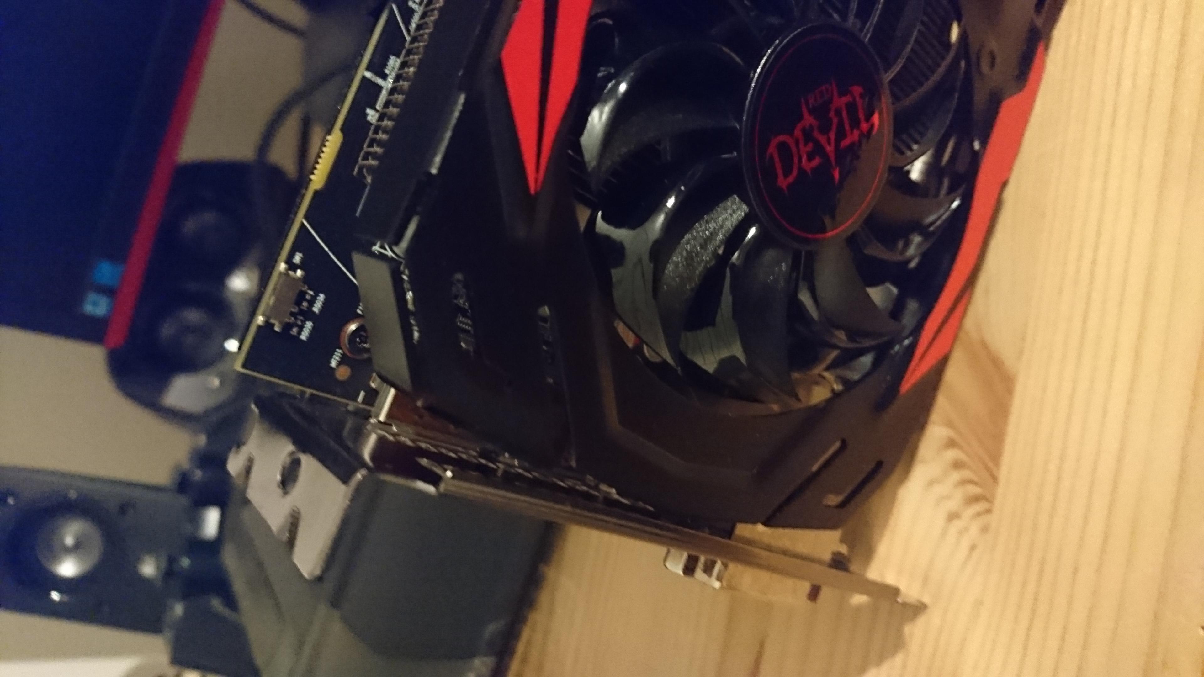

Ich besitze seit ein paar tagen diese Karte. Nur befindet sich bei mir oben auf der Karte keinen Schalter der ja den wechsel zwichen silent und oc modus bietet, laut takt 1330 mhz müsste ich den oc modus haben.
Gibt es den schalter nicht mehr oder ist es ein Produktionsfehler?

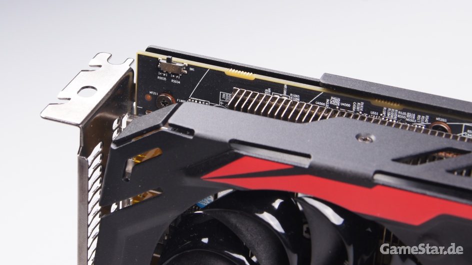

Ich meine aber einen schalter oben links bei der red devil rx 480
Jaaa! Der fehlt!
Guckst du hier:
im eingebauten zustand ist der schalter auf dem bild aus beitrag 4 oben links.
Ich verstehe gerade nicht wie ich ein Bild hier einfügen kann.
Der ist bei mir wie abgebrochen.
Über "Grafik einfügen" vielleicht?
Das Foto ist zwar leicht unscharf aber wenn da nichts ist, bzw. eine andere Lösung, wie z.b. was mit einer "Nadel" verschoben werden kann, ist er wohl abgebrochen.
ja sry habe es nicht besser hin bekommen mit dem Foto,ja ich werde die karte zurück schicken.
