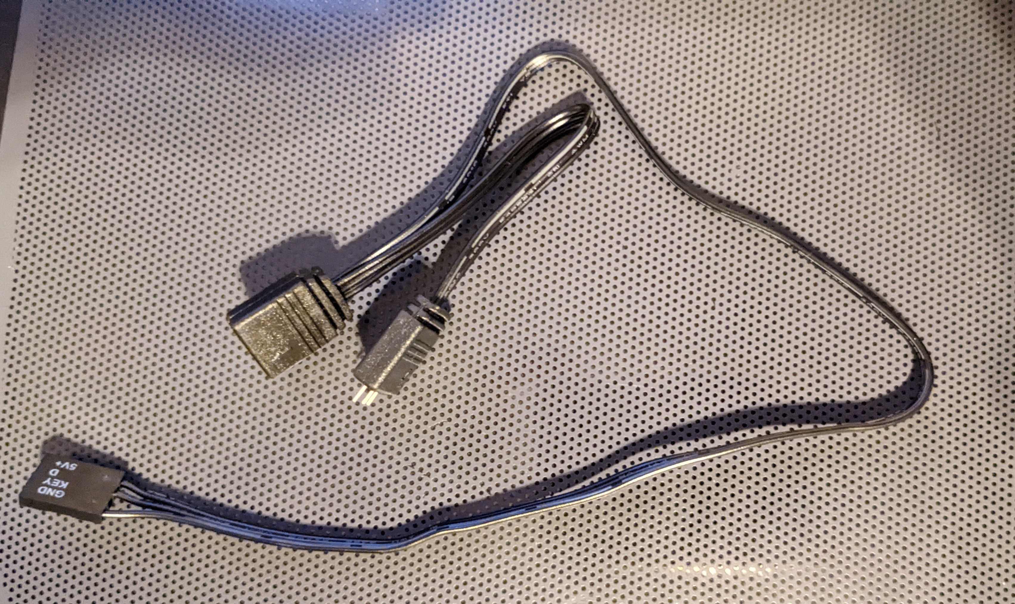

Hi @GDC
Hätte dieses Kabel von meiner PowerColor RX 6700 XT über.
Falls kompatible und Forumrechtens könnte ich dieses per Post zusenden.
ps: gerade getestet RGB geht ohne das Kabel was du brauchst ist das Tool.
-> DevilZone FAN RGB control utility vom Hersteller
