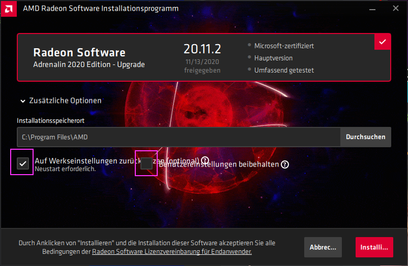

Wie bist du bei der Installation des Treibers vorgegangen?
Beim Ersten Fenster:
Hier sollte man immer "Auf Werkseinstellungen..." wählen und bei "Benutzereinstellungen..." den Haken entfernen.
Ist der Treiber installiert und es kommt das Fenster indem man ein "Profil" auswählen kann, sollte man immer das "Standard" Profil wählen.
Erst dann im Nachhinein dementsprechend die Profile, Settings und Performance Settings setzen. Ist etwas umständlicher, aber es funzt.
Seit ich die etwas umständliche Methode beim Installieren anwende, gabs keine Probleme mehr mit meiner 5700er.

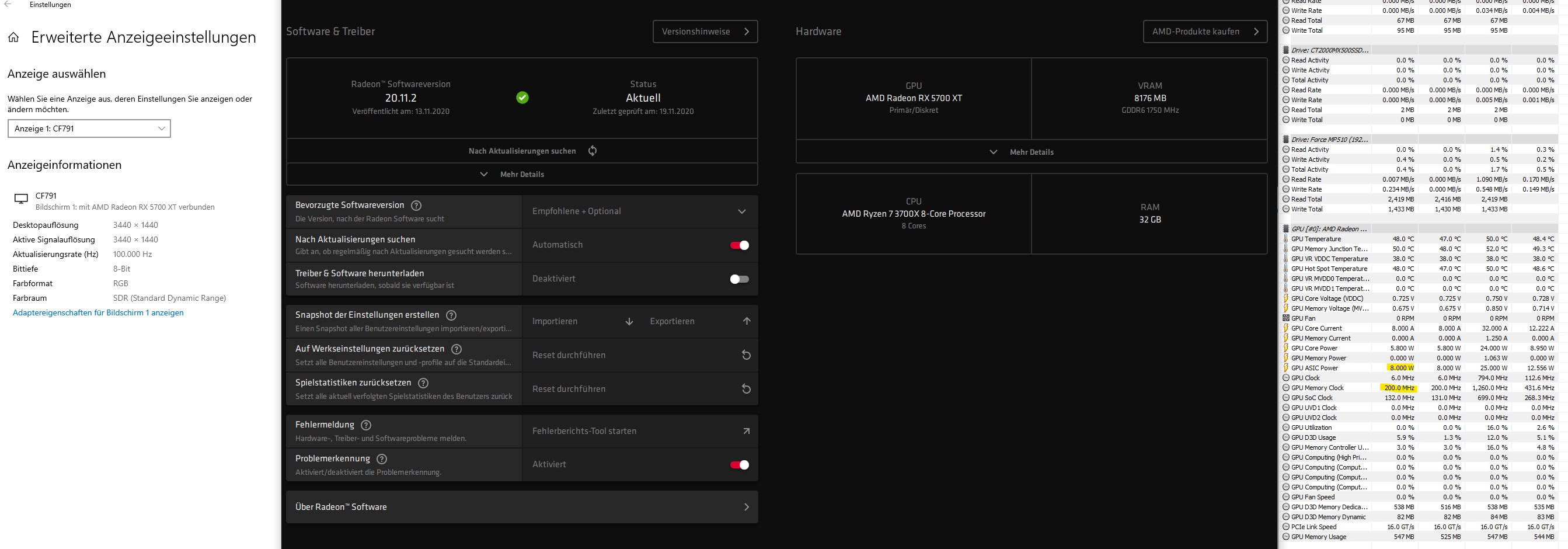

Kann ich nicht bestätigen:
Im Übrigen ist das im Allgemeinen kein Treiberproblem, sondern ein Zusammenspiel zwischen dem VRAM-idle-Takt und den vom Monitorhersteller eingestellten Auflösungsoptionen. Mit CRU kann man letztere bearbeiten und bekommt praktisch jeden Monitor mit jeder Auflösung / Wiederholungsrate in den niedrigen idle.
Nur bei mehr als einem Monitor geht der Takt dann noch hoch.
Warum sich das bei dir mit einem Treiberupdate ändert - keine Ahnung, vielleicht passiert ja was mit den Auflösungen. Mal mit CRU vorher-nachher untersuchen.
