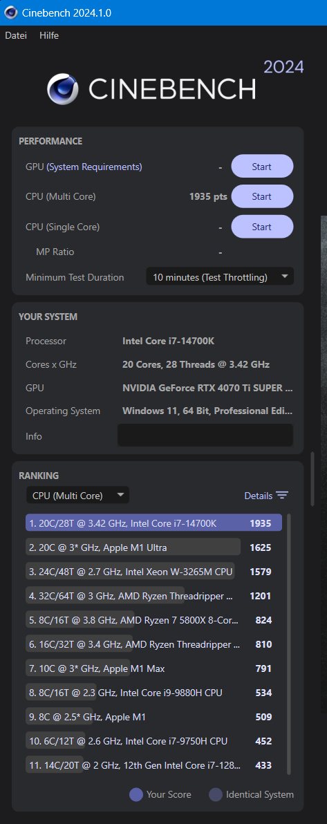

Ich habe fast das gleiche Setup nur mit Asus Prime Z790-A WIFI. Mein Score liegt bei 1665 in Cinebench 24. Jedoch habe ich ein Powerlimit von 125W auf P1 und P2. CPU läuft auf LLC5 und -0.115V. Mein PC läuft 90% im Idle. Der ist nur fürs zocken und Desktop Anwendungen. Von daher sind für mich 125w mehr als genug.
Deine Ergebnisse sehen aber ganz normal aus. Beim zocken kommt die CPU übrigens nicht mal auf 90 Watt. Die würde auch mit 80W Powerlimit in Games nicht limitieren.

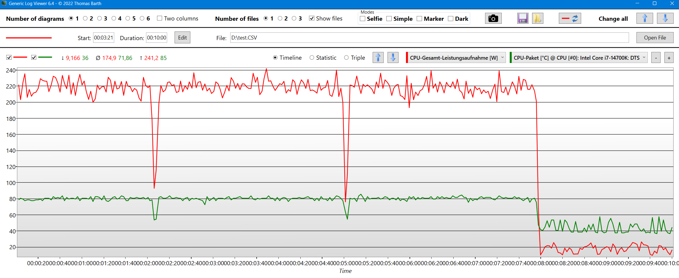

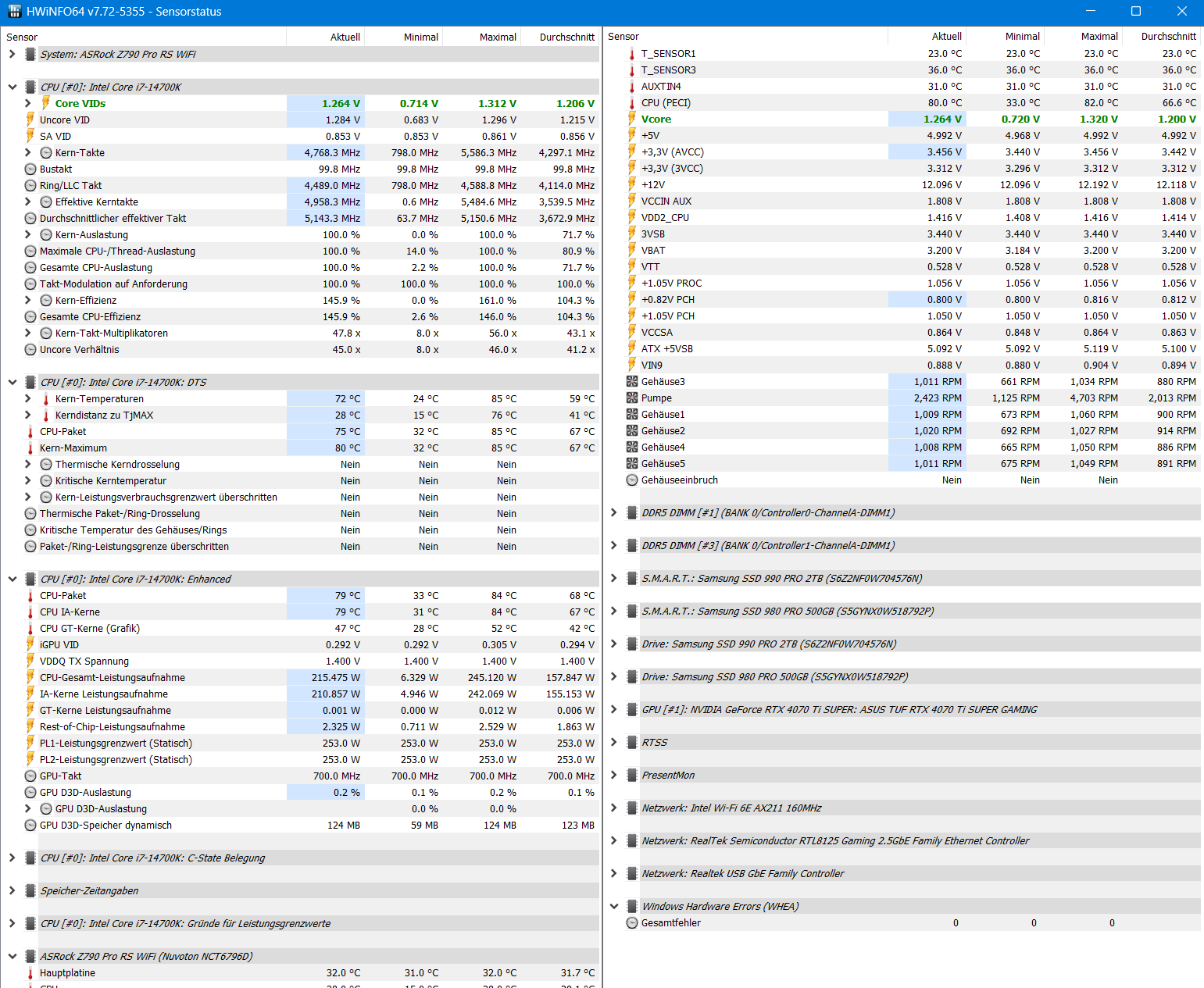

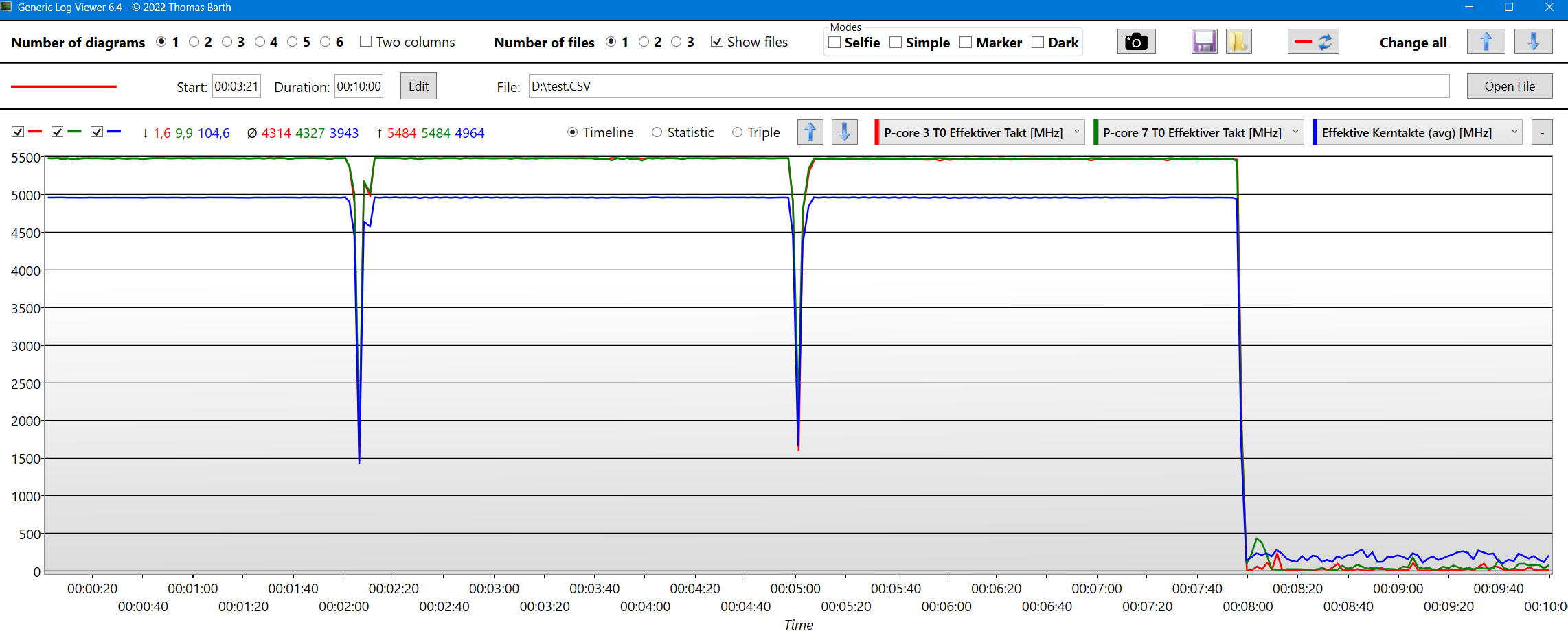

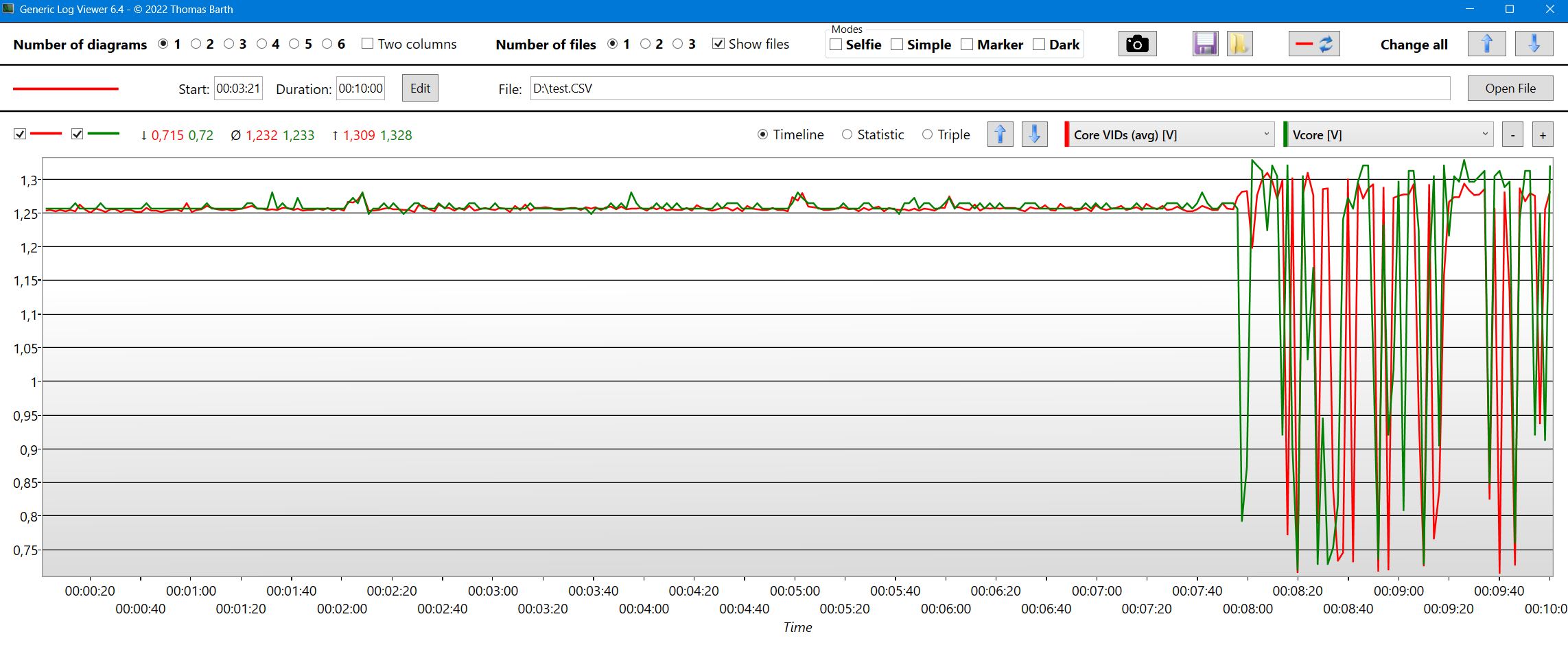

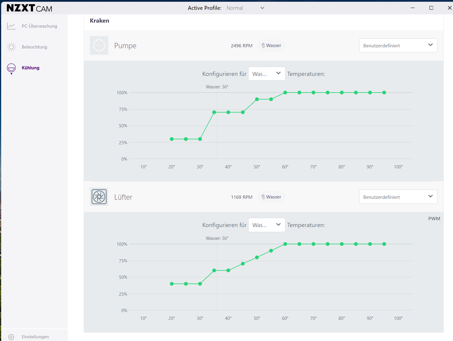

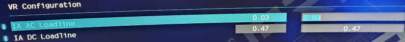

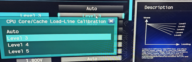

Ich habe meinen 14700K jetzt auch fertig undervoltet auf meinem Asrock Z790 Board.
PL1/PL2 = 253W
Gekühlt wird mit einer Kraken 280 mit ersetzten Lüftern. 2x140mm bequiet Silent Wings 4 Pro vorne im Push und zwei normale Silent Wings 4 im Pull.

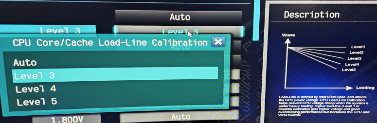

Ich habe es über die LLC und AC Loadline gemacht.
Zuerst habe ich die verschiedenen LLC's probiert, also 3,4,5 (4 ist default). 5 läuft Stock auch sehr gut, allerdings durch den großen Vdroop sehr schwankende VCore was im Cinebench bei weiteren UV dann nicht stabil war. Habe mich letzlich für 3 entschieden.
Danach habe ich die DC Loadline angepasst (default auf dem Asrock immer 1.10) sodass in Hwinfo Vcore und ViD möglichst identisch sind damit der Verbrauch ordentlich berechnet wird.
Und dann habe ich die AC Line runtergeregelt (default immer 0.50) solange bis es instabil wurde und der Cinebench abgekratzt ist. Das war erst bei 0.01 der Fall, also bin ich auf 0.03 hochgegangen und fertig.

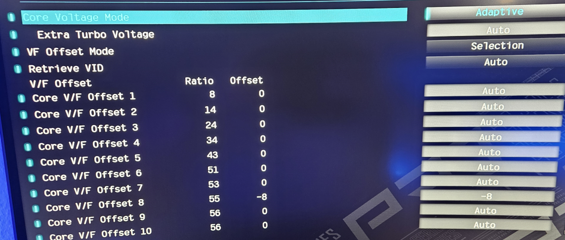

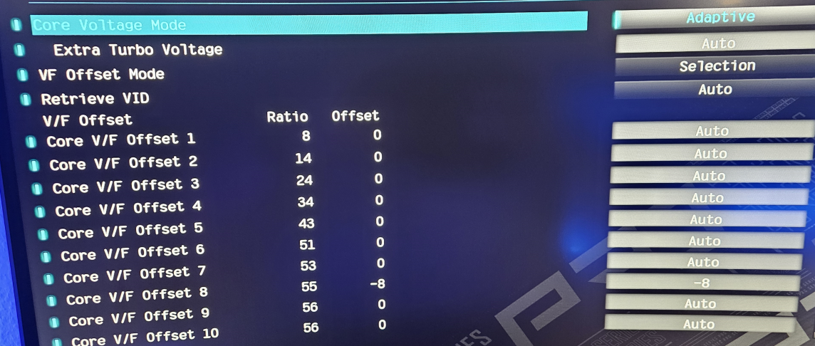

Danach habe ich noch mit dem Offset für den 55er Multi gespielt und konnte dort nochmal -8mV rausholen.
Das Ergebnis ist das die CPU unter Cinbench24 die 80° nur selten überschreitet für wenige Sekunden und konstant auf 5,5GHz läuft.
Das ganze mit einer angenehmen Geräusch Kulisse.

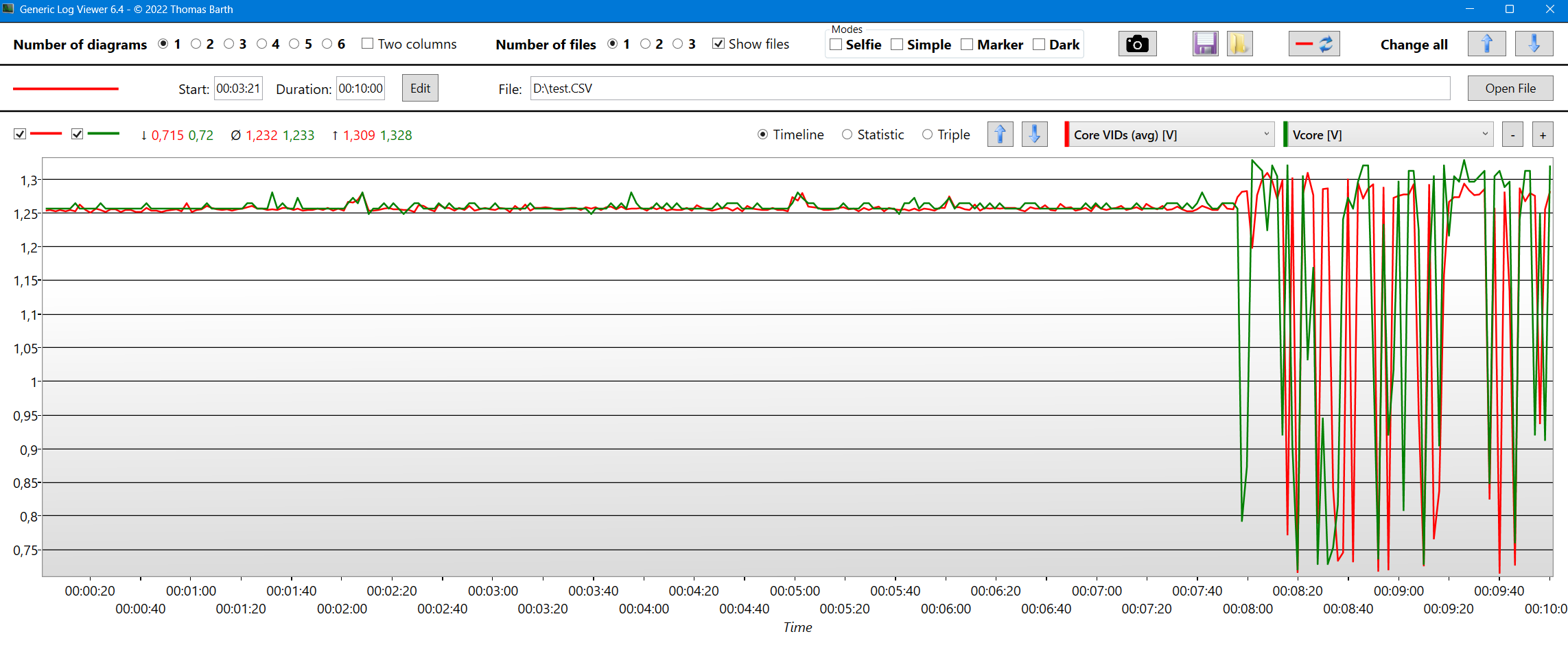

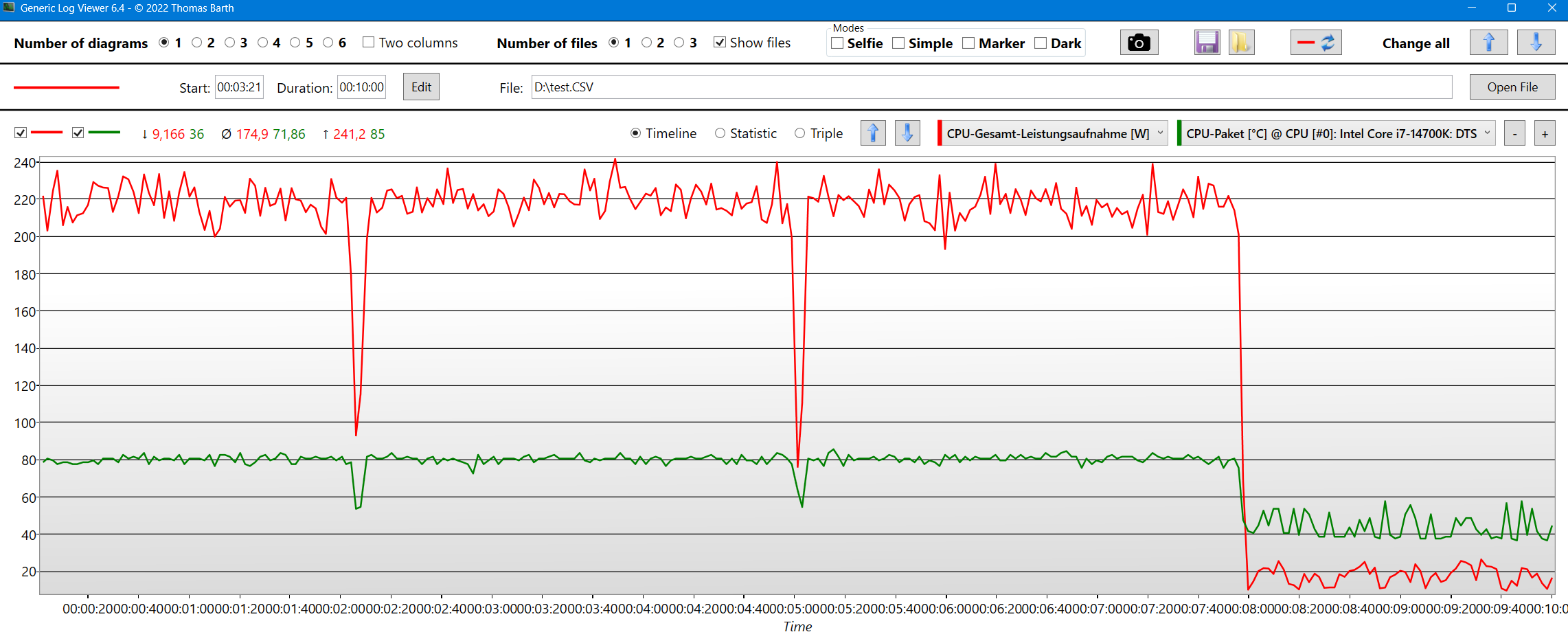

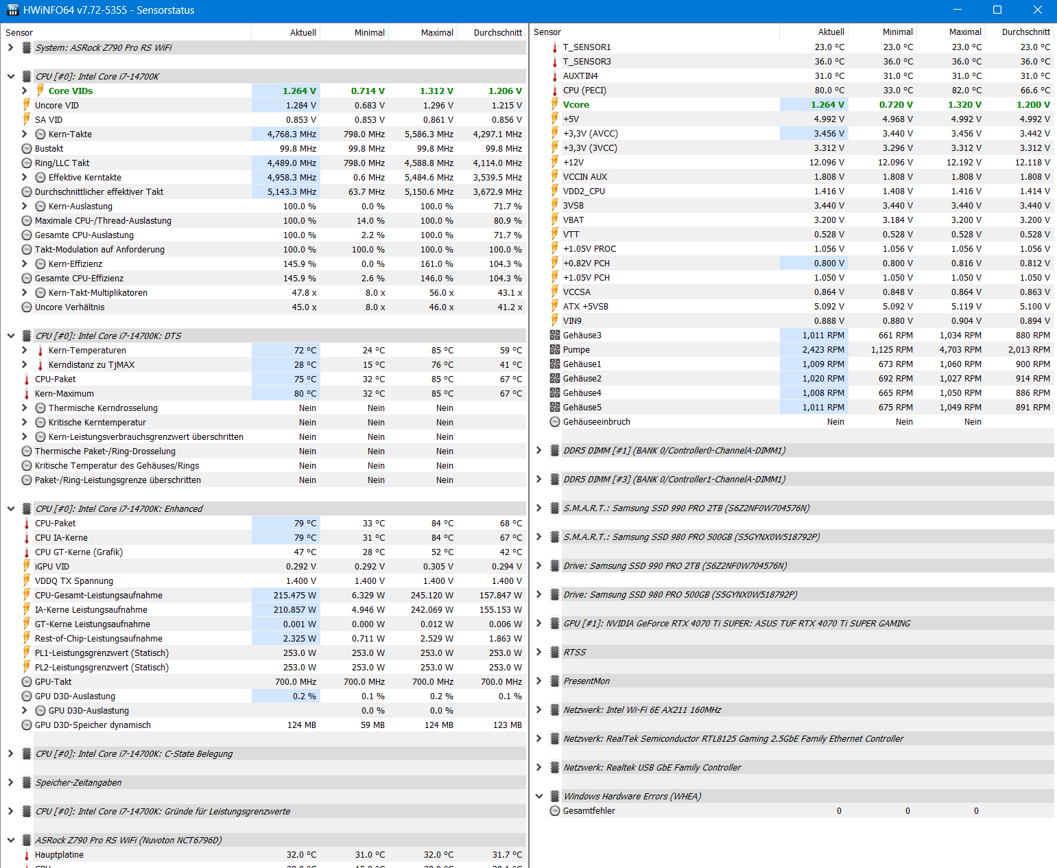

HWinfo während CB24 läuft:
Eine kleine Auswertung der HWinfo Log Datei:
Ergebnis:
Meine Kraken Einstellungen:
PL1/PL2 = 253W

Unlimitiert schafft kein Luftkühler das wegzubekommen, auch wenn du vermutlich beim Spielen sowieso nie die CPU auf Vollast laufen lassen wirst. Ich halte mich aber trotzdem mit jeglichen Tipps zurück, schlichtweg weil was bei ASUS zutrifft, sich auf deinem Asrock Board komplett anders verhalten könnte.Scully schrieb:PL1/PL2 auf 4096W - ob ich das so lasse weiß ich noch nicht..:
Aus meiner aktuellen Erfahrung mit einem 13700K und einem "ASUS TUF GAMING Z790-BTF WIFI" Mainboard kann ich nur sagen, am besten Finger weg von dem "Intel Baseline Profil". Während dieser auf einem "TUF GAMING B760-PLUS WIFI D4" Mainboard wunderbar lief und eigentlich genau das machte was es machen sollte, scheint zumindest bei ASUS zusammen mit Z790 Boards eine Katastrophe zu sein.
Spannungen aus der Hölle, völlig aus dem Ruder laufende Spikes und eine überhitzende CPU waren die Folge. Meine simple Lösung, zum Teufel mit "Intel Baseline"! ASUS Standard Settings, 200W PL1/PL2 Limit, läuft wie am Schnürchen und seit dem nie wieder ein Absturz gehabt.
Ob es nun an Intel oder ASUS liegt kann es mir an dieser Stelle egal sein, ich möchte nur nicht wissen wie viele ihre funktionsfähige Intel CPU mit dem "Intel Default Profil" betrieben haben und sie dann aufgrund der Abstürze als defekt reklamiert haben. Einen großen Gefallen hat sich Intel und/oder ASUS damit nicht gemacht.
Wo hast du bitte -125mV eingestellt??TrixXor schrieb:ViD-Offset = -125mV
In welchem Profil bist du? MCE an?
