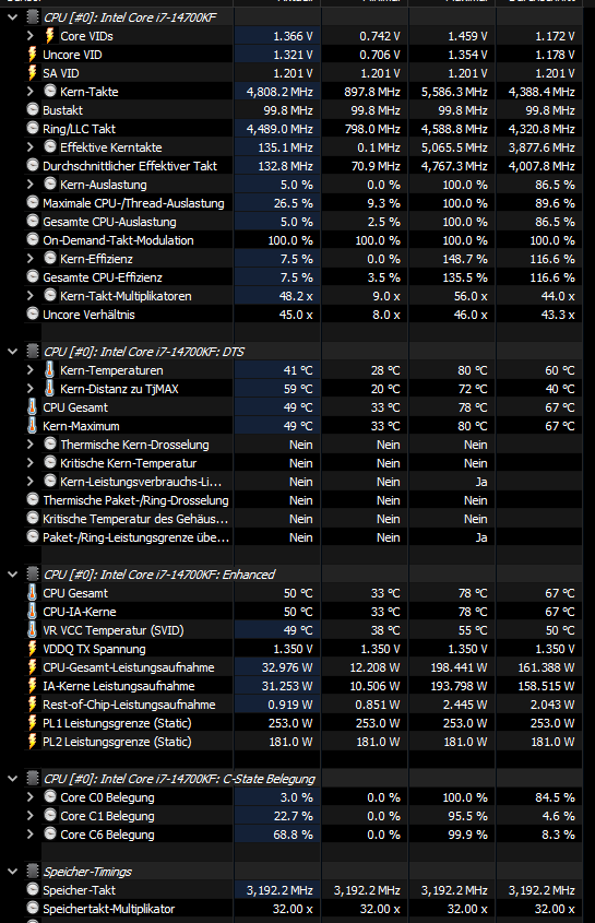

Powerlimits habe ich auf 181 und 253 Watt gesetzt.

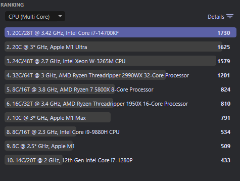

Nun habe ich mal ein wenig mit Cinebench 2024 gespielt und hab folgende Werte rausbekommen.
Dazu folgende Infos aus der HWINFO gelesen.
Für mich persönlich sieht das gar nicht so schlecht aus oder seht ihr da irgendwas kritisches?
Wie sind eure Erfahrungen bezüglich der Powerlimits bei dem neuen i7 bzw. gibt es schon ein paar Mitstreiter?
Kann man da eventuell noch ein wenig optimieren? Ich bin mich da gerade in das ganze Thema am reinfuchsen,
daher freue ich mich über gutes Feedback :)
Setze das obere Limit mal auf 200W und teste nochmal, kostet nicht viel Leistung, aber spart Strom und die Temperaturen gehen nicht so hoch, halte ich für einen guten Wert.

Lustigerweise hatte ich mal die PL1 / PL2 auf 135W gesetzt, also beide gleich.
Temperaturen haben sich eigentlich gar nicht wirklich verändert.
Min. und Max. waren immer relativ gleich.
Da lag ich dann knapp über dem Threadripper.
80°C sollte ja jetzt nicht das Problem sein?
Da lieg ich ja noch 20°C von der kritischen Temperatur weg oder?

Mein 13700K ist unter Last bei Vcore 1,144V stabil mit Cinebench. Stock wären über 1,25V
Ist prima

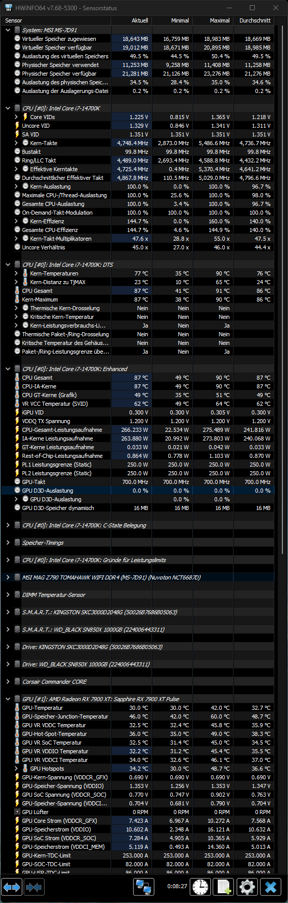

hat schon wer Erfahrung mit dem 14700K und dem MSI "CPU Lite Load" / "IA CEP Support" hab mir die Beiträge von Hier & Hier schon angesehen aber finde nichts speziell für die 14. Refresh Gen..
Ich persönlich habe einen 14700K + MAG Z790 TOMAHAWK WIFI DDR4
und widme mich gerade dem Thema aber dazu findet man noch nichts.
die letzte Frage, welchen Streßtest nutzt man 2024 wenn ich es auf eigene Faust versuche.
VG und schon mal danke für eure Antworten.
Prime95 Small FFT's ohne AVX und im Bios AVX Offset -2 wäre es Strom sparendste.
Musst aber auch mit Cinebench immer schauen ob die Punkte genauso hoch bleiben.
Habe jetzt CPU Lite Load auf Mode 6 +"IA CEP Support" OFF & PL1+2 auf 250W gestellt so läuft alles ganzu gut und die temps gehen auch.
Weiter runter wie CPU Lite Load Mode 6 geht nicht da mekert CinebenchR23.
Die Werte auf dem Screenshot sind in der letzten Min. von
CinebenchR23 aufgenommen.
denke das passt so wa? oder hat noch wer was zu verbessern?
