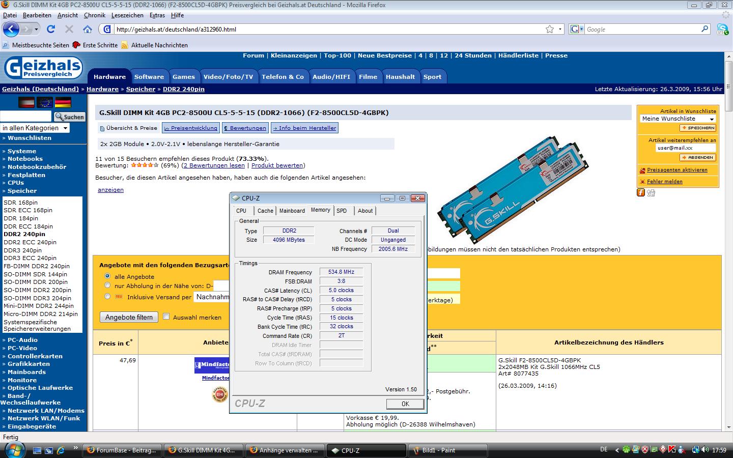

Hier mal der Speicher den ich habe :
http://geizhals.at/deutschland/a312960.html
Und noch Screens von CPUZ:
So, Prime lief jetzt durch. von 8K - 40K.
Das heist also zu 99% das die Vcore zu gering war, oder ? und doch kein Speicherproblem vorliegt?
