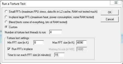

Laut Prime ist die cpu Small FFTs, und das Brett In-place large FFTs stable. Nun wollt ich, in der freudigen erwartung eines stabilen runs mit wenig spannung, einfach mal nen custom in-place run starten und laufen lassen, wobei das ganze nichtmal eine stunde lang hielt, dann gabs bluescreen und reboot Oo

Hi,
Wie waren deine Settings bei costum, FFT,s place oder Memory to use?
gruss julpro
custom settings siehe dateianhang, stand aber auch in meinem eingangspost ;)
Nachtrag: Ich hatte natürlich auf dem Testsystem nur 2 threads am laufen...
Also bei dem Costum Test FFT,s in place wird normal die CPU beansprucht. Versuche den Test nochmal. Wenn er wieder abschmiert, CPU Spannung etwas erhöhen, oder etwas die CPU PLL. Ich empfehle Dir nur mit dem Costum Test zu prüfen, da er den ganzen Cache auslastet.
