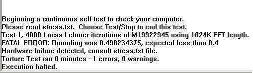

Hallo Leute,
habe fogendes Prob:
wenn ich Prime95 den BlendTest laufen lasse, bricht er nach ca. 1 min mit nem Hardwarefehler ab. Habe memtest laufen lassen und es ist i.o. mein System siehe Sig. Habe den speicher auch schon auf 240 gesetzt iund doe Spannung auf 2,8 V, hat auch nichts gebracht. Ein Kumpel von mir hat das gleiche Sys, jedoch nicht den HZ Speicher sondern den ZX. Bei ihm läuft es ohne Probs. Habt Ihr ne Idee, wo ich noch weitersuchen kann?
P.s.: Das System läuft sonst eigentlich super stabil!!!
Danke schon mal Siehe Screenshot

Der Blend Test eignet sich zwar speziell um RAM zu testen, aber wenn deine CPU zu wenig Spannung kriegt, dann treten auch da Fehler auf.
Du kannst ja mal einen "Custom" Torture Test mit 8-4096 und FFTs in-place laufen lassen. Wenn dann immernoch Fehler auftreten ist es wohl eher die CPU die Probleme bereitet.
@ Moros,
danke für den Tip, habe ich gerade getestet! Und bekam nen Fehler gemeldet. Werde jetzt mal die CPU Core anheben und dann erneut testen.
Danke Moros!!! Habe die Cpu Core auf 1,52 V und nun funzt es einwandfrei!! Daran sieht man, selbst wenn Hardware identisch bei zwei Systemen ist, müssen nicht immer die Einstellungen die gleichen sein! Bei meinem Kumpel läuft alles auf default!
Vielen Dank nochmals :D
