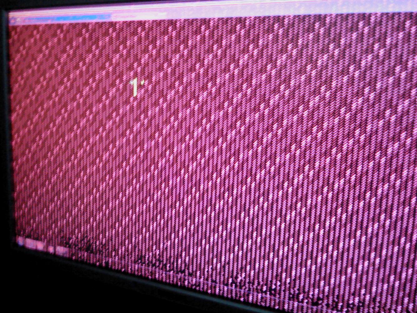

immer wenn ich etwas am Mobo mache, zB. eine neue HDD einbaue oder in der Bios ein Setting wechsle kratz der PC beim booten ab, der Bildschirm bleibt schwarz und das Bios muss per Hand restartet werden. Beim booten bekomme ich manchmal sowas zu sehen (siehe Bilder). Das komische ist, wenn ich egal welches Spiel spiele (Crysis 2 usw, also im 3D modus habe ich keine Probleme, da bin ich der Meinung die Graka ist in Ordnung). Oft geht der Bildschirm einfach aus und der PC muss per Knopf ausgeschaltet werden. Manchmal passiert es 2x am Tag oder oeffter. Memtest hat nichts gefunden. Aha... wenn ich das NT per Knopf ausmache und wieder an dann habe ich den ganzen Tag ruhe.
Quark, wenn überhaupt, dann ist bei einem solchen Bild der VRAM nicht mehr ganz frisch.
Ich wage mich jetzt mal vor und behaupte, dass dein NT nicht ganz mit Spannungsspitzen etc. fertig wird. Die 12V Leitung zur GraKa ist eventuell auch etwas schwach (geworden).

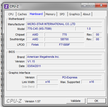

Wie alt ist die Batterie?
Welche BIOS Version ist drauf?

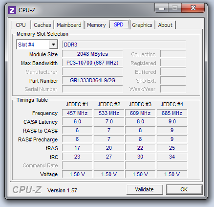

Download CPU-Z, bite mal die Reiter Mainboard und Memory posten.
Die Batterie hat so 5. Monate. Den Rest poste ich morgen ok? Ich muss dem Kumpel sagen, dass er mir die Daten von Download CPU-Z zur verfuegung stellt.

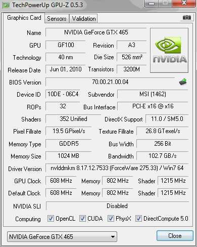

Die Screen's.
Ich sehe gerade, dass du mit Vollbestückung fährst. Reduziere mal deinen RAM auf 4GB (Slot A1 und B1) und stelle im BIOS die Command Rate auf 2T.
Was passiert?
