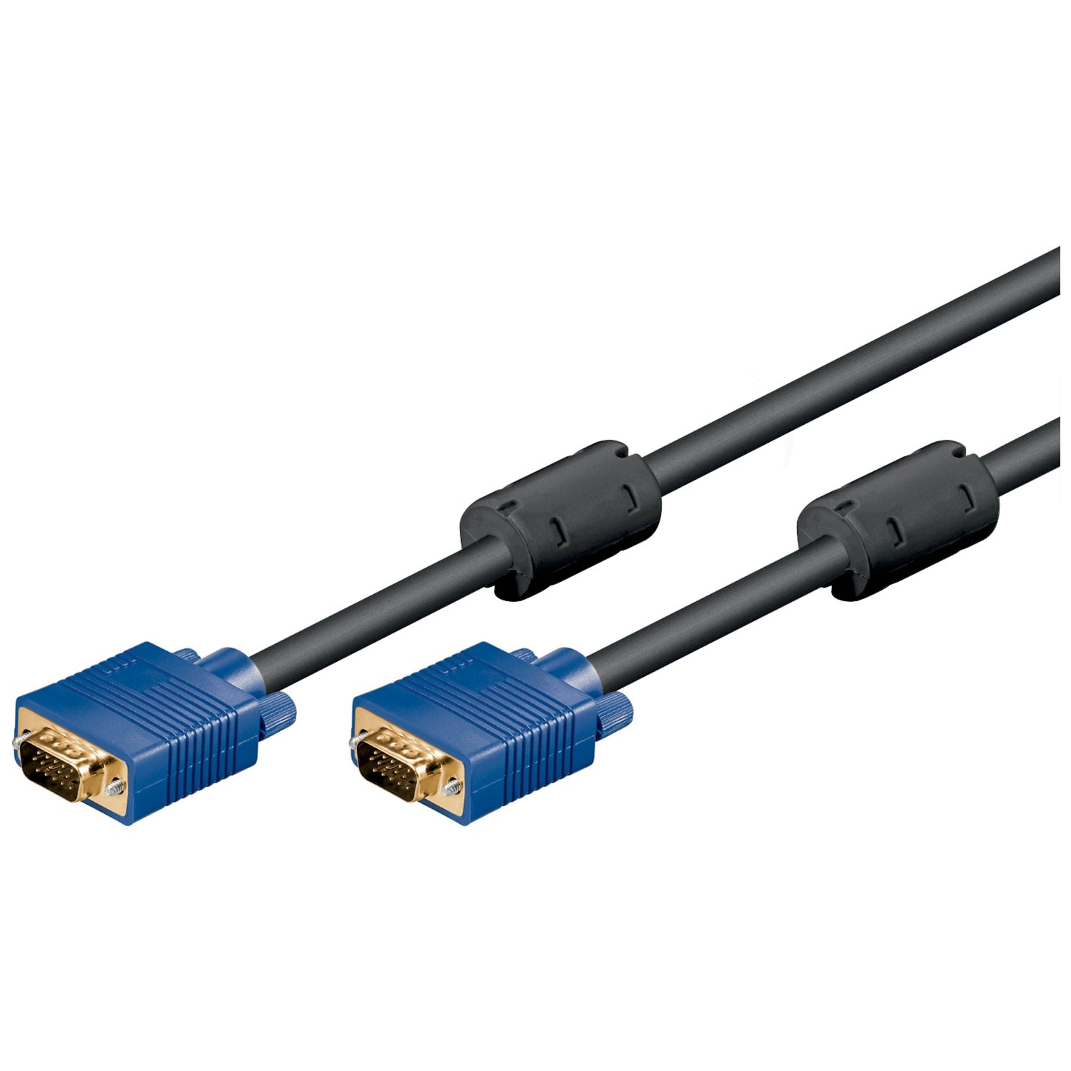

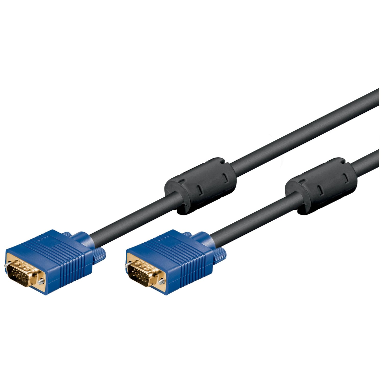

vento77 schrieb:Könnte dieses Problem durch eine speziellen Treiber oder Program gelösst werden?
Nein, es ist ja eher ein "Problem" vom TV dass er bei HDMI keinen externen Ton verwendet. Da VGA keinen selber übertragen lann funktioniert das über den Weg.
Zum Kabel, wie lange soll das werden? Sehr lange VGA Kabel sind problematisch, da sie analog übertragen. Auf jeden Fall würd ich da auf ein mindestens doppelt Geschirmte Kabel (Adern einzeln geschirmt) achten, ansonsten gibts ein verwaschenes Bild.
Jesterfox
Legende
- März 2009
- 44.484
Das ist noch unproblematisch, doppelt geschrimt würd ich aber trotzdem nehmen. Für 5m wär z.B das Kabel gut: http://www.amazon.de/Wentronic-Moni...0OTG/ref=sr_1_1?ie=UTF8&qid=1361796089&sr=8-1
