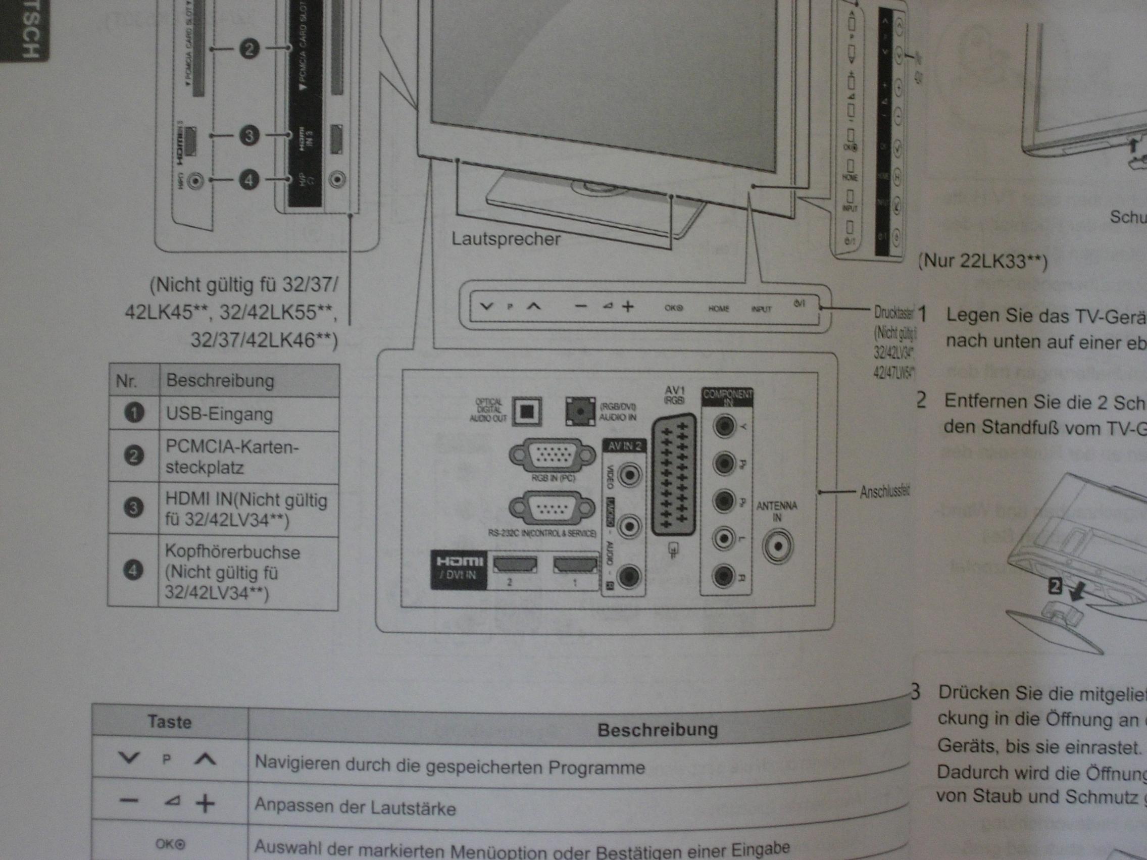

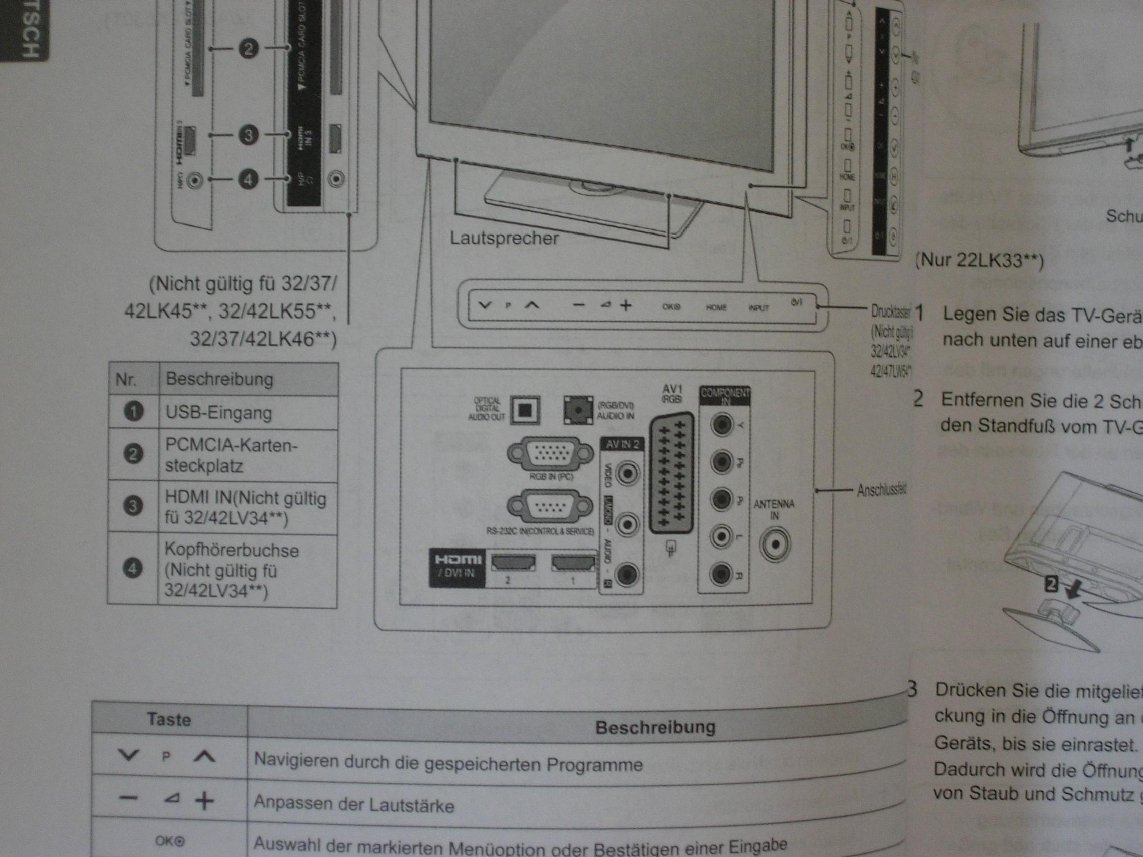

Hier die Anschlüsse an meinem LG:
Habe irgendwo im Forum gelesen, dass ein Klinker auf Chinch-Kabel Abhilfe schaffen könte.?

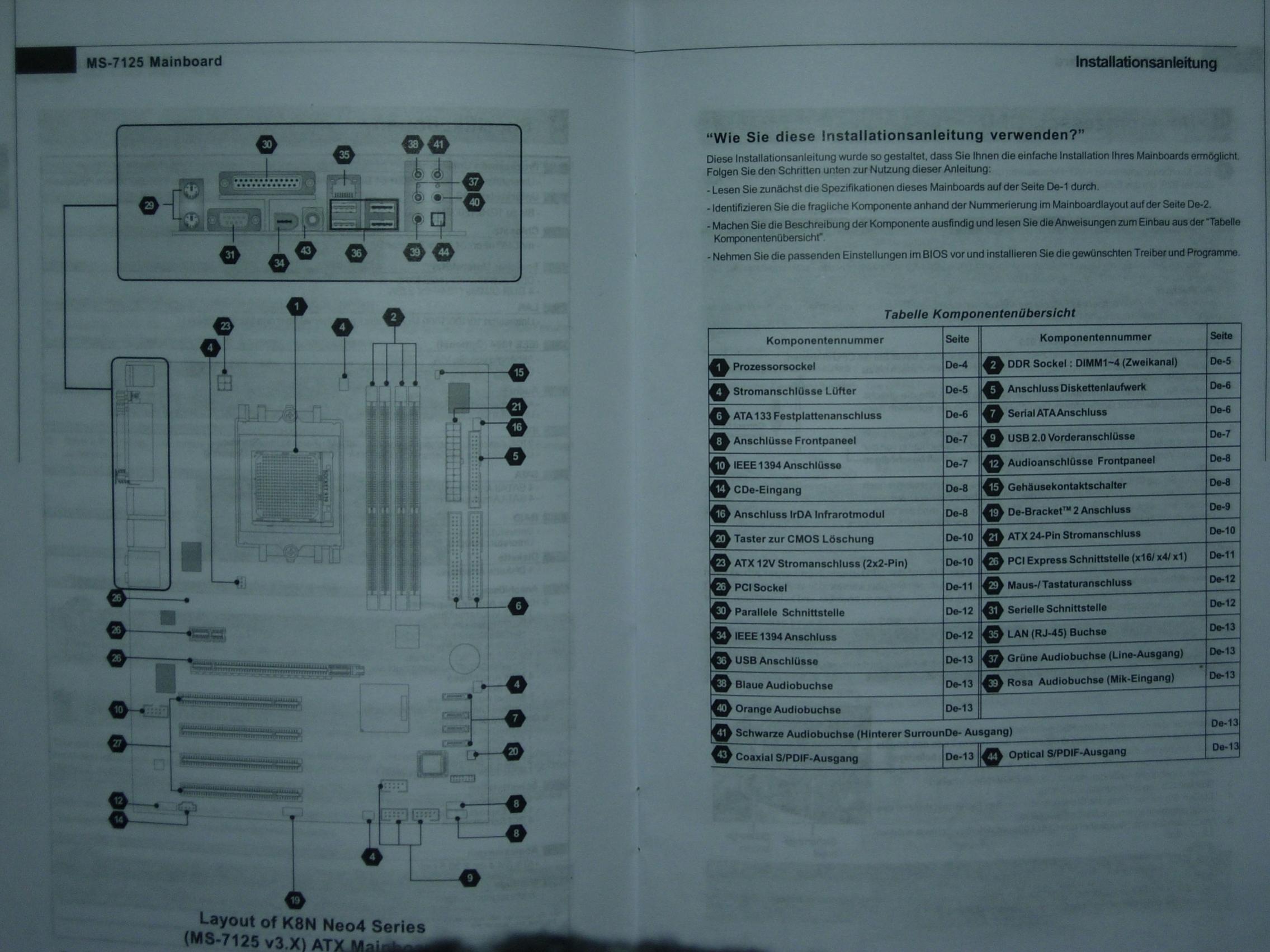

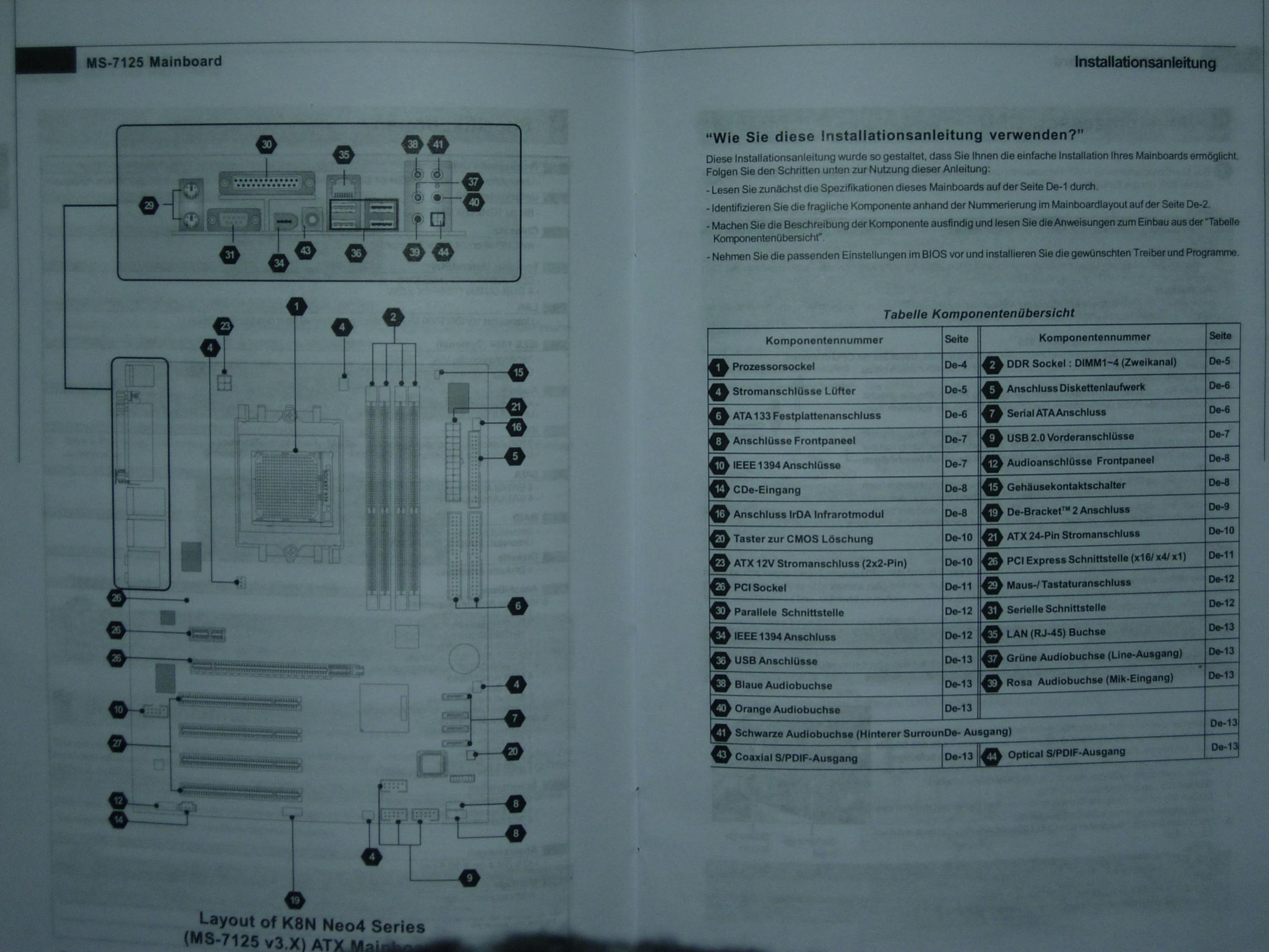

Wenns der Realtek AC 97 ist musst du natürlich den Treiber installieren und nicht den HD, das passt sonst nicht zusammen. Allerdings hilft dir der OnBoard-Sound erst weiter wenn intern das Verbindungskabel zwischen Mainboard und Grafikkarte steckt. Das wäre die ideale Lösung, weiß aber nicht ob dein Board einen passenden Stecker hat und wo man so ein Kabel herbekommt (im Zweifelsfall wohl ebay)
Klinke auf Cinch Kabel würde funktionieren wenn der TV Bild über HDMI und Ton von einem der AV-Eingänge gemischt benutzen kann.
Hallo, danke für die Antwort. Werde ausprobieren und hier posten.
Hier ist meine Mainboard:
