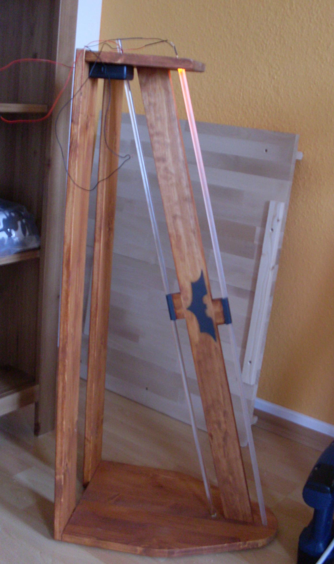

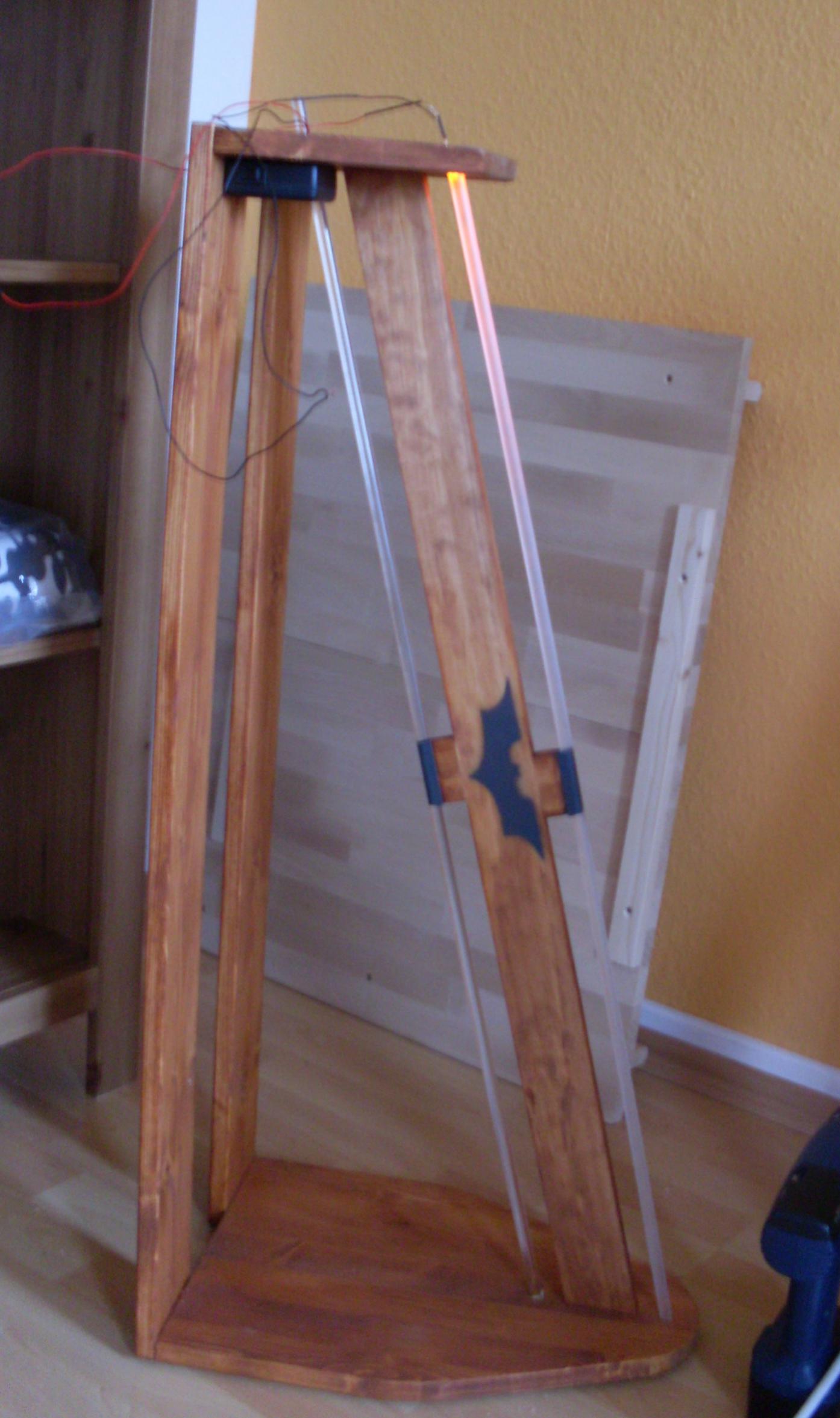

ich hänge gerade beim Bau von meinen surround Lautsprecherständern. Hat nix mit Computern zu tun ist aber das gleiche Prinzip. Ich habe ca 1 Meter lange Plexiglasstäbe verbaut, die von oben mittels einer Led beleuchtet werden sollen.
Im Auslieferzustand sind die Stäbe vollkommen klar, auch an den Schnittkanten, das Licht geht prima durch. Den ersten hab ich jetzt milchig gemacht und ein Loch oben reingebohrt um die Led zu versenken. Das Problem ist nun, die Bohrung vermindert die Lichtdurchlässigkeit enorm da der Bohrer das Glas natürlich verkratzt hat.
Kann man die Led anders effektiver positionieren (nicht versenken) oder wie bekomme ich eine Schnittstelle wieder klar und lichtdurchlässig.
Danke schon mal für Ideen !

ich glaube eine einzelne led hat nicht genug leuchtkraft um 1 meter auszuleuchten.
wenn du es mit nem gasbrenner leicht anwaermst muesste die oberflaeche wieder glatt und somit lichtdurchlaessig werden
der gute alte Heißluft Fön sollte es auch richten.
oder man macht pro Stab mehrere LEDs
(mittig 2 und unten eine)
wenn ich eine Led an einen unbehandelten stab halte dann ist die Leuchtkraft eigentlich ausreichend. Ich benutze Led´s mit 30.000 mcd also sehr hell. Mehr als 2 Led´s pro Ständer ist eher nicht drin, da das Ganze mittels 2 AA Batterien versorgt wird. Das milchig machen des Stabes hat aber keine negative Auswirkung ? Das damit der Lichtleitereffekt des Stabes zertört wird?
Ich werde mal versuchen das Ende zu erhitzen.
ich glaub schon dass das milchig machen dden lichtleitereffekt verschlechtert, da wenns glatt ist ja glänzt und die strahlen innen immer wieder nach innen reflektiert werden und somit länger "im stab" bleiben.
Kratzer brechen einfach das licht, logisch das da wenig durchkommt.
wenn die Kratzer weg machst (erhitzen) dann kommt das Licht logischerweiße wieder durch
Wie wärs damit:
Du versenkst den LED-Kopf nicht im Stab, sondern kappst die Kuppe ab, sodass du eine flache Oberseite bekommst, dann direkt auf den Stab, ohne Loch und an der Stelle klar lassen!
Die 4 Längsseiten des Stabes würde ich auch matt machen, dann kommt das Licht einfach gleichmäßiger rüber...
was soll den das abflachen bringen?
bisher kam noch bei jeder LED vorne Licht raus obwohl sie rund sind ;)
was hastn du für eine LEd genommen ?
es gibt ja auch "extra helle" LEDs ^^
inner taschenlampe vonnem freund von mir is eine einzige drin <.< hat 50euro gekostet und es tut weh in den augen ... ^^ und das nicht nur nachts ^^
ich hab das eine Ende des Stabes jetzt angeschmolzen (ging mit einem Feuerzeug ganz gut) so das es ohne Kratzer jetzt wieder eine glatte Oberfläche hat. Das sieht jetzt schon viel besser aus. Ich werd somit nicht versenken sondern in einer Halterung über dem stab mit Heißkleber fixieren. So kommt auch unten noch viel Licht raus. Das untere Ende werd ich mit einer Spiegelfolie verkleiden, so sollte es zu einer gleichmäßigen Ausleuchtung kommen.
Ich hab Led´s mit 30.000 mcd, viel stärkere gibt es nicht die mit 2 V laufen. Ich hab ja über die beiden Akkus nur 2,4 V zur Verfügung, da bin ich auch schon auf rottöne beschränkt. Sollten dann rein rechnerisch 60-70 Stunden laufen. Danke nochmals für die Tipps, wenn ich dran denke stell ich nochmal ein Bild rein wenn sie fertig sind.

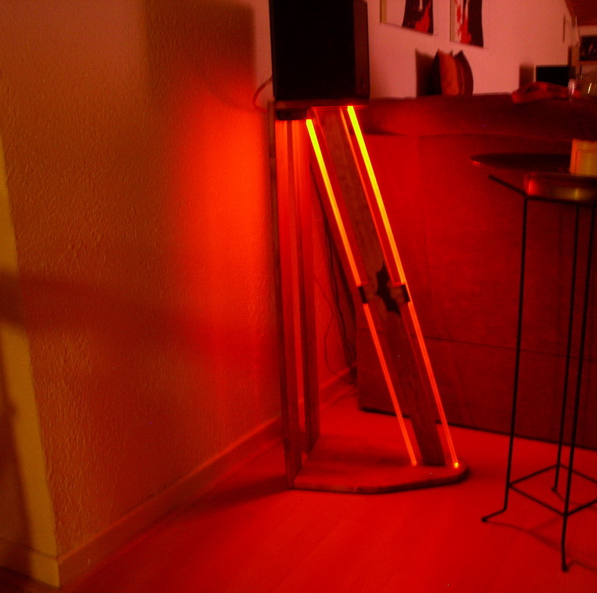

So zum Abschluss mal kurz ein Bild vom fertigen Ständer. Am anderen Ende der Plexiglastäbe bewirkt nun Spiegelfolie nochmal eine konstantere Ausleuchtung . Ganz so hell wie auf dem Bild ist das Licht nicht, das liegt an der Belichtungszeit des Fotoapparates. Trotz Batteriebetrieb und nur einer Led pro Stab finde ich das Ergebnis ganz zufriedenstellend.
Grüße
