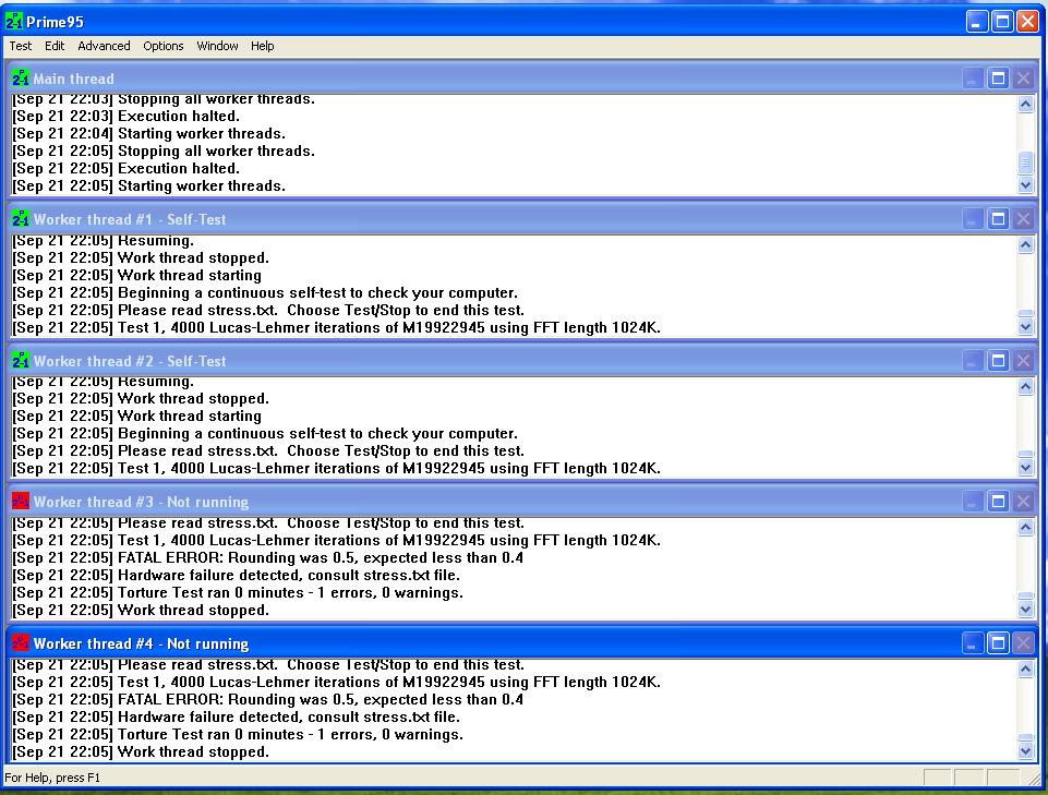

Wenn ich unter Prime 95 den Blend Test laufen lasse bringen zwei der 4 Threads nach wenigen minuten eine Fehlermeldung, der Small FFTs unter Prime läuft aber ohne Probleme über 2 Stunden.
Der neuste Memtest 86+ meldet aber auch keine Probleme woran kann es liegen?
an der Temperatur wirds denke ich mal nicht liegen da die CPU Temperatur maximal bei 40 Grad liegt und das Mainboard eh noch nicht in das Gehäuse eingebaut ist.
Die CPU ist noch nicht Übertaktet also noch bei ihrem Standard von 2,83 GHZ.
Der Ram ist noch in den Auto Speichertimings bei 5-5-5-15.

angehängt Screenshot von Prime 95 unter Blend Test

Der Blend-Test belastet sehr stark den RAM, weshalb die Fehlerursache auch am ehesten bei eben diesem zu suchen ist. Erhöhe mal langsam die Speicherspannung im BIOS, 1,9V reichen eventuell schon. Memtest86+ ist nicht verkehrt zum Speicher testen, findet aber nicht immer einen Fehler. Wenn du MemTest86+ über Nacht laufen lässt, kann es eventuell auch Fehler diagnostizieren. Ein Durchlauf reicht oftmals nicht aus.
... und am besten die empfohlenen Timings 4-4-4-12 2T mit 1,8~1,9 V.

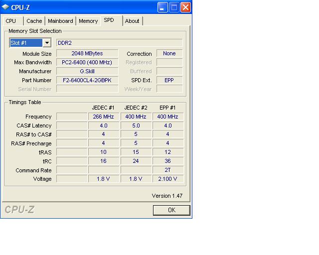

... wenn es diese Speicher sind, dann in jedem Fall bei 4-4-4-12 2T Timings 2,0-2,1 V und nicht 1,9 V einstellen: http://newgskill.web-bi.net/bbs/view.php?id=g_ddr2&no=98

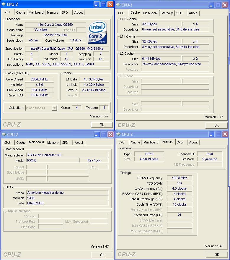

Speicherspannung auf 2.0 - 2.1 V erhöhen hat leider nichts gebracht, Prime bricht immernoch nach 1 Minute ab mit der Fehlermeldung " FATAL ERROR: Rounding was 0.5, expected less than 0.4 Hardware failure detected, consult stress.text .
Wobei mich aber wundert das ich jetzt die neueste version des Memtests 3 mal (2 Stunden) durchlaufen lassen konnte und er keinen Fehler angezeigt hat, er konnte aber auch nicht den Chipsatzt auslessen hat also nur den Prozessor, L1 , L2 Cache und die Größe des Speichers angezeigt aber nicht den Chipsatz.
Habt ihr irgendeine Idee was man da machen kann?
PS: angehängt die CPU_Z Bilder.
... hast du EIST bzw. C1E an (Stromsparfunktion der CPU), dann deaktiviere es mal? So wie es aussieht liegt es nicht am Speicher sonder eventuell an der Unterversorgung/Vcore der CPU. Das mit dem Chipsatz..?

... ich würde ihn erstmal mit 4-4-4-12 2T und 2,1 V laufen lassen oder das JEDEC #2 Profil von CPU-z übernehmen. Stell erstmal Eist ab und dann erhöhe um einen (1) Schritt die Vcore (0,05-0,075).

... überlesen? Lies die Vcore mal mit Everest aus. CPU-z zeigt glaube ich nur die VID an.
