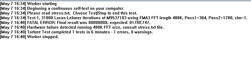

Heute hatte ich temperatur probleme mit der CPU die ich aber behoben bekommen habe. Also dachte ich mir lasse ich mal prime95 laufen um die Temperaturen nochmals zu prüfen war alles in ordnung.
Doch nach 6 minuten Stoppen alle worker in Prime mit einem Fatal error ich mache den Standart "blend" test:
Jetzt kommt mir die frage ob die beiden Fehler zusammen gehören und falls ja was ist defekt. Ich tippe ja auf die Arbeitsspeicher auch wenn die programme das gegenteil sagten. Gibt es eine möglichkeit vielleicht noch mehr zu testen um endlich den Fehler zu finden?

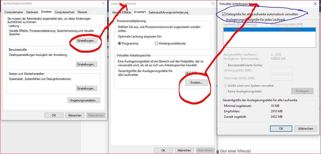

Das sollte nicht passieren, wenn du Windows die Auslagerungsdatei verwalten lässt.
Das bitte zuerst nachprüfen in den erweiterten Systemeinstellungen....einfach über das Startmenü suchen und aufrufen.
Dann bei "Erweitert" auf die Leistungsoptionen und wieder über "Erweitert" auf den Virtuellen Arbeitsspeicher.
Hier sollte stehen dass er von System verwaltet wird.
Besser ging es Freihand mit dem Mauspad nicht. ;)

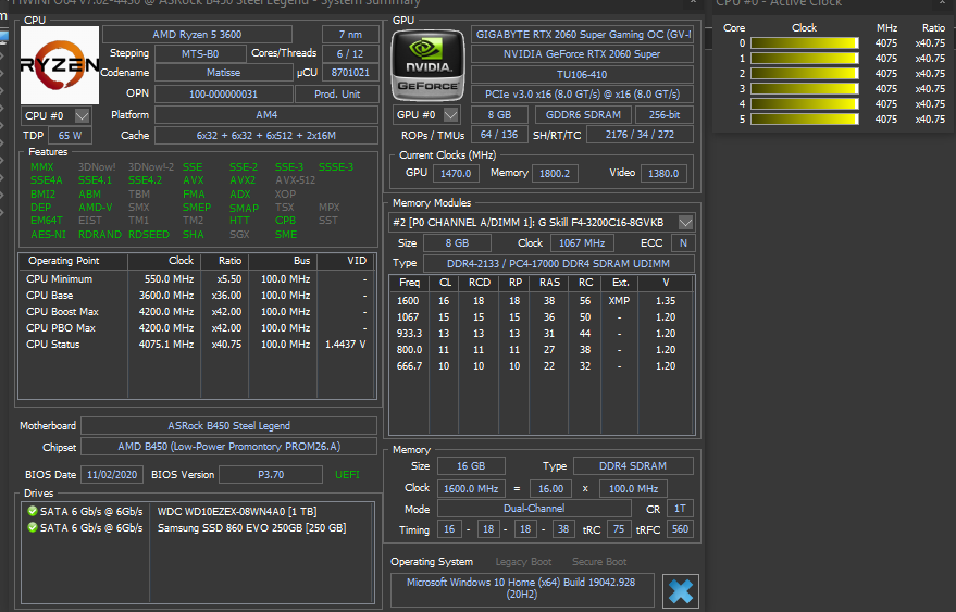

Mir ist aufgefallen das meine CPU Clock permanent im Sekunden takt von 3600 auf 4075 springt das sollte doch auch nicht richtig sein oder?
Doch. Funktioniert wie erwartet. Das ist der boost takt.
Hast du außerhalb von Prime95 auch Probleme? Wenn nicht würde ich das einfach ignorieren.
Die Temperaturen klingen jetzt auch ok

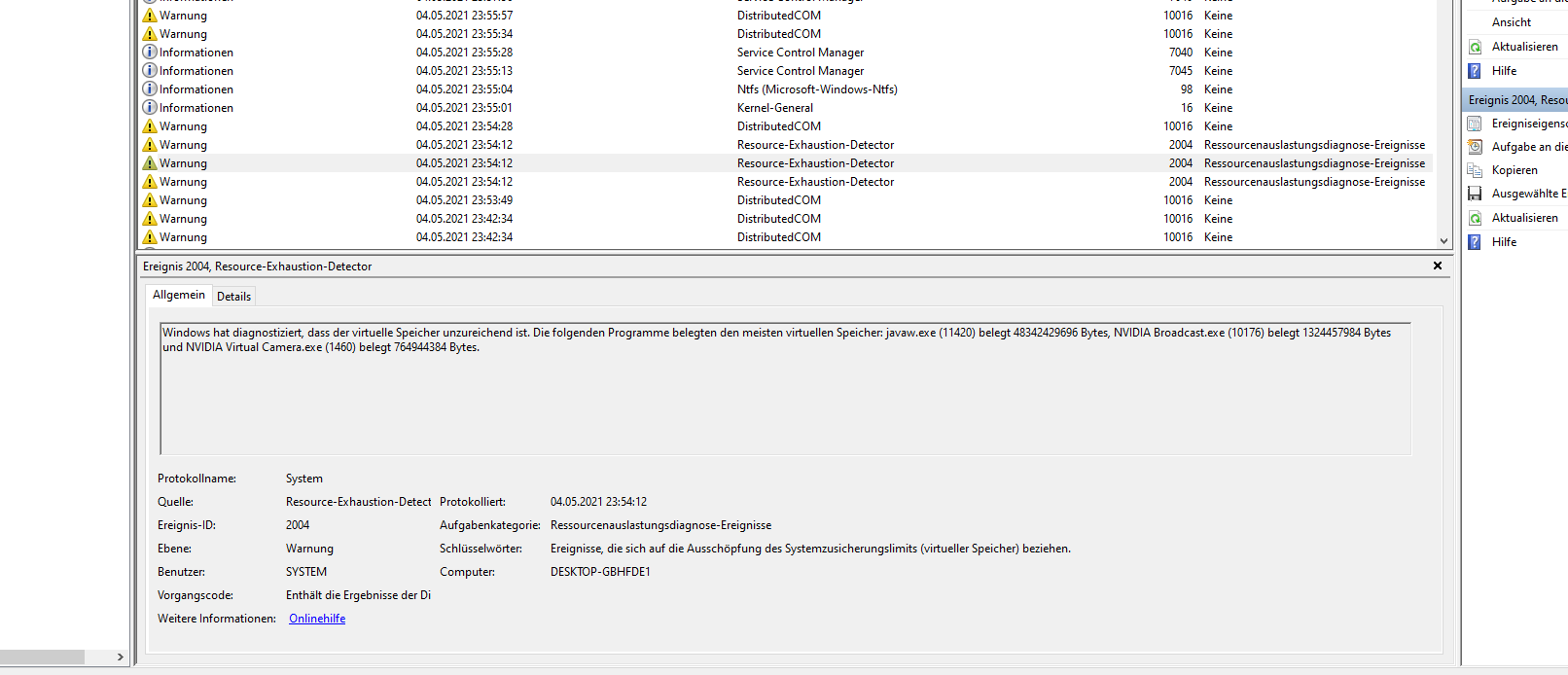

Ja wie bereits oben geschrieben alle paar tage stürzen programme alle ab mit der meldung im task manager "nicht genug arbeitsspeicher"
Ups. 1. Absatz..
zeig mall bitte den Zuverlaessigkeitsverlauf mit genauen angaben zu ein paar der Fehler
madmax2010 schrieb:
Ups. 1. Absatz..
Im zuverlässigkeitsverlauf ist nichts sagenhaftes
Und den virtuellen speicher selbst kümmert sich windoof drum
