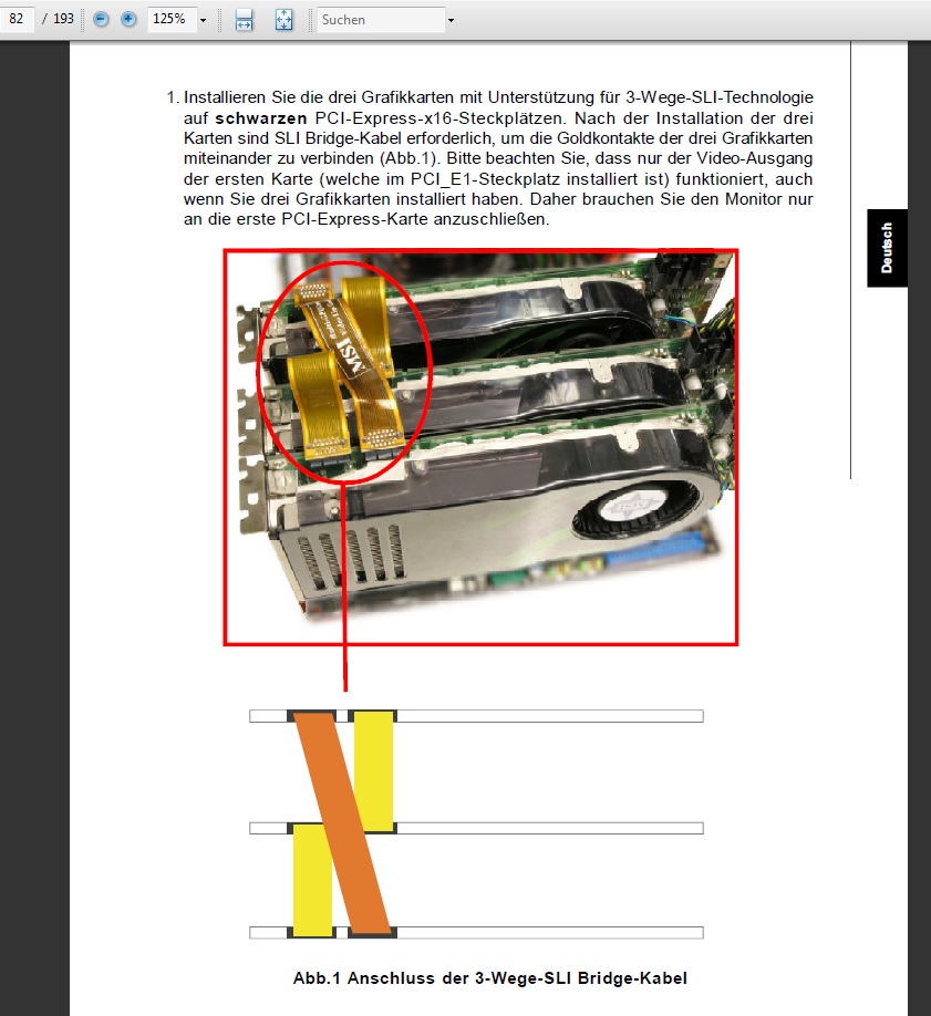

Hast du auch wirklich die Kabelbrücken richtig verlegt ?

Die Kabel Brücken sind Richtig angeschlossen.
