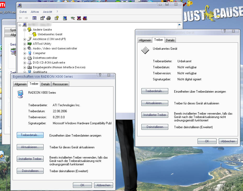

Hi,
seit ich den Catalyst 6.8 installiert habe (davor alles fehlerfrei mit 6.7) bekommen ich bei jedem Windowsstart den "Assistenen zum Suchen neuer Hardware", obwohl ja ein passender Grafikkartentreiber für meine X800 XT (AGP) installiert ist. Im Gerätemanager is die Karte auch 2 mal aufgeführt - einmal normal unter "Grafikkarte" (zusammen mit der obligatorischen Secondary) und einmal als "Unbekanntes Gerät" (siehe Screenshot unten).
Hab auch schon per Systemsteuerung und dem ATI Catalyst Remover (oder so ähnlich) den Treiber entfernt und neu installiert, half aber nix.
Da ja nun 6.9 draußen ist, dachte ich, dass der vll funzen könnte - denkste! Genau das gleiche Problem wieder.
Bitte helft mir.
€dit
Anscheinend haben die meisten X1950-User das gleiche Problem, wie man im Forum lesen kann.
Spiele und alle anderen Anwendungen laufen wie immer. Nur der Popup am Anfang nervt halt ziemlich.
mfg JackBauerMunich

Klickt bei dem unbekannten Gerät doch einfach mal auf Treiber aktualisieren, entpackt einen älteren Catalyst (z.B. den 6.7 den ich benutze) und sucht im entsprechenden Ordner nach Treibern.

Das Problem ist ganz einfach zu lösen, also entweder du lädst dir auf der ATI Seite den WDM Treiber runter oder du guckst unter Netzwerkumgebung, bei Netzwerkverbindungen anzeigen, ist dann eine Video/Stream LAN Verbindung, wenn du das deaktivierst dürfte da auch nichts mehr nach nem Treiber schreien. :D

Nein, mit entpacken meine ich nur entpacken ;) Nach dem Entpacken muss dann natürlich die Treiberinstallation abgebrochen werde, die ja automatisch startet. Einen Versuch ist es wert.
