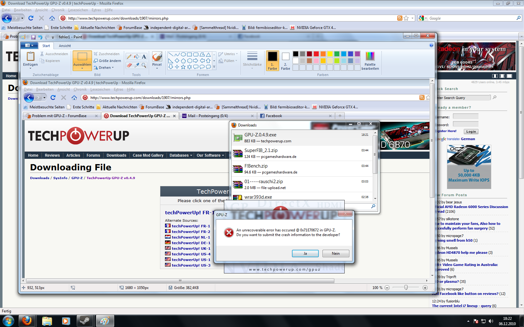

Hey, ich habe ein Problem mit GPU-Z
es startet nicht mehr und wirft mir immer nur eine komische fehlermeldung aus die ich nicht einmal lesen kann siehe bild!
kann mir jemand sagen wo ich den Fermi Bios Editor her bekomme?
lg bjoerN

wie wärs mit neu installation oder eine version davor oder,...
hab ich schon ausprobiert, funktioniert alles nicht
auch schon mal neu heruntergeladen?

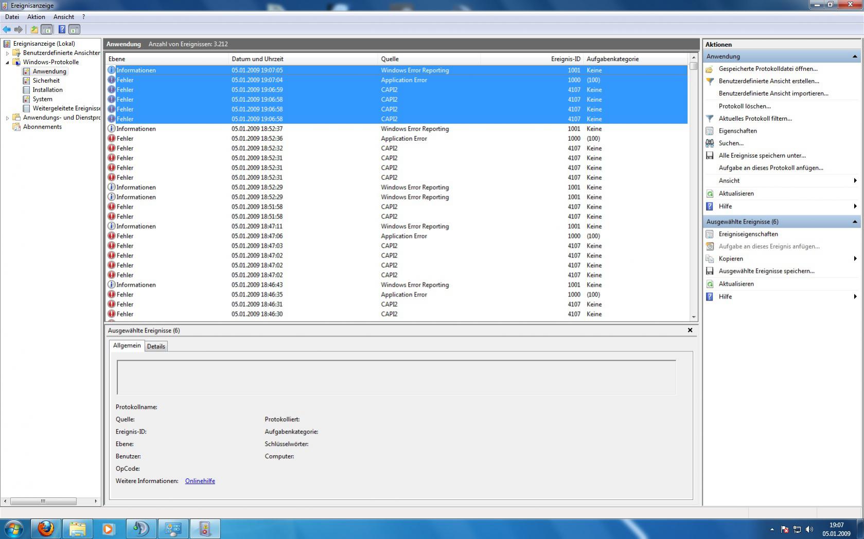

falls eine neuinst nichts bringt kannst du ja mal in der systemsteuerung unter verwaltung dir die ereignisprotokolle anschauen!
wenn du in der ereignisprotokollanzeige bist, dort einfach mal durchklicken...es gibt mehrere anzeigen für anwendungsprotokolle...wahrscheinlich ist es in anwendungsprot unter windowsprot zu finden. wenn du da bist müsstest du nen prot mit nem roten x finden...mit der anwendung gpu-z!
viel glück :)
ja habe ich auch schon, habe auch schon 3 oder 4 andere versionen probiert!
das problem besteht seitdem ich von meiner ATI karte auf die jetzige GTX460 umgestiegen bin! die ATI Treiber habe ich aber restlos entfernt!
ich verstehe das nicht
so bin jetzt mal in die ereignissanzeige rein, und habe dann mal GPU-Z gestartet!
alle makierten felder sind nach einem start dazugekommen!
Wie Hangatyr schon geschrieben hat, ist das Ereignisprotokoll die meist einfachste und sicherste Möglichkeit die Ursache zu finden.
Falls kein entsprechender Protokolleintrag vorhanden sein sollte (sehr ungewohnlich),
bekommst du mittels Process Monitor heraus,
auf welche Dateien und Registry-Einträge CPU-Z fehlerhaft zugreift.
Nachtrag: Der CAPI2-Fehler wird wohl durch fehlerhafte Zertifikate verursacht, welche so behoben werden können *klick*
Bei Schritt 1) vorher Start -> Programme/Dateien durchsuchen -> cmd und im Konsolenfenster "certutil -urlcache * delete" eingeben.
Ein genauer Hinweis warum CPU-Z nicht mehr funktioniert, sollte sichtbar werden, wenn die Zeile mit"Application Error" angeklickt wird.

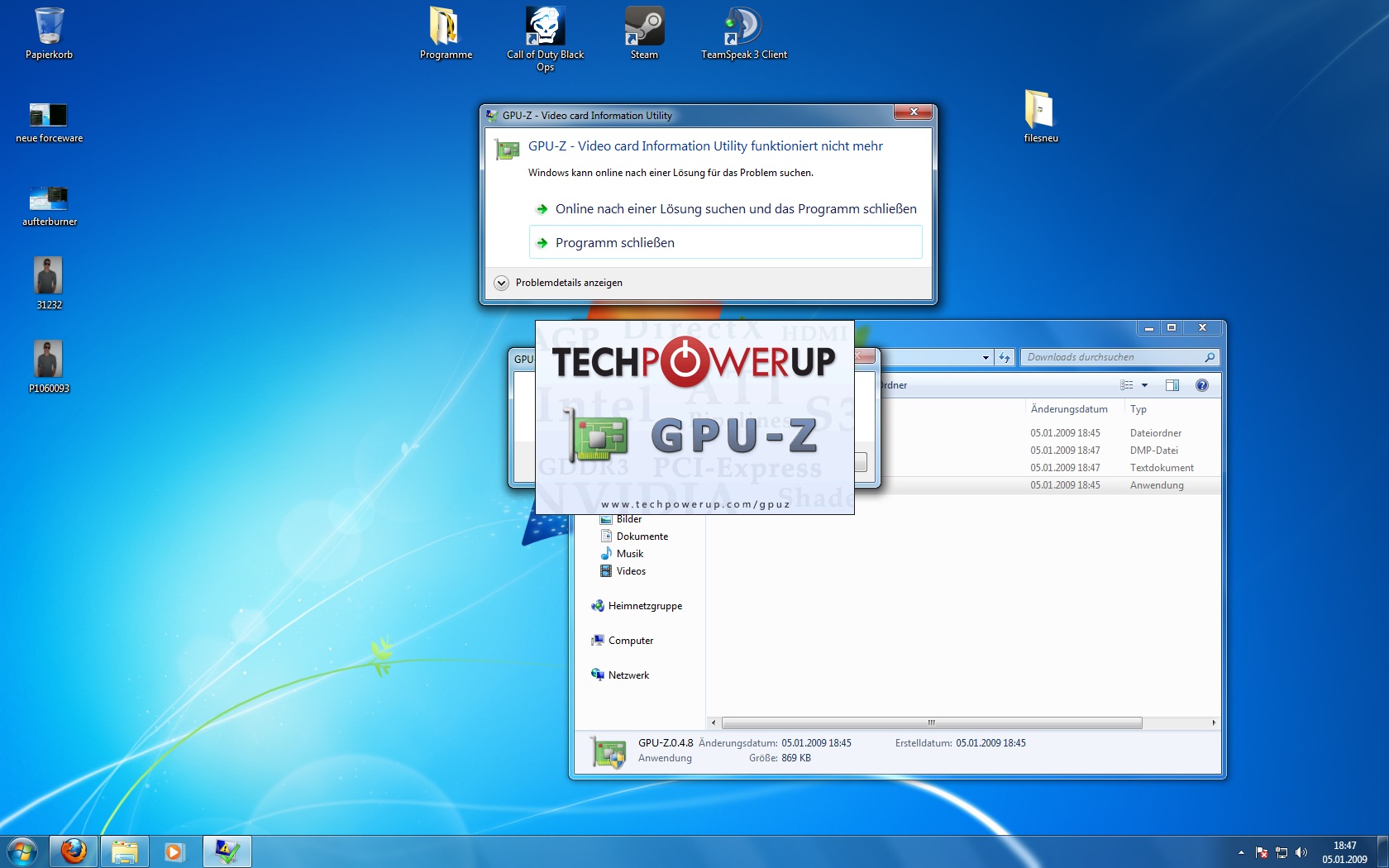

habe mir den obigen link mal angeschaut!
das geht wir wirklich zu tief ins geschehen, ich glaube dann lass ichs lieber wie es ist :(
sorry ich komm nicht weiter
An deiner Stelle würde ich es trotzdem versuchen!! können dir bestimmt auch noch ausführlicher beschreiben was zu tun ist! :)
Habe ich da richtig gelesen, dass deine Systemzeit / Datum auf 2009 steht?
Dann kann es auch nicht klappen, mit Versionen aus 2010.
Hab eben testweise das Datum 5.01.2009 eingestellt (wie im Screenshot).
Mit dem Ergebnis, dass GPU-Z.0.4.9 ebenfalls problemlos funktioniert.
Laut Changelog wurde auch kein Datumsbug behoben.
Am Datum liegt es also nicht.

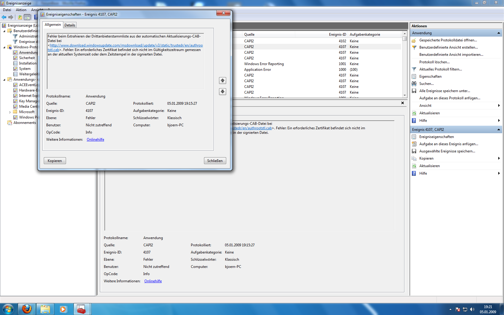

hm also kann man das als fehler ausschießen, ich hab das datum jetz auch ma richtig eingestellt usw. geht auch nicht!
es hat ja mit meiner alten ati karte auch einwandfrei funktioniert....
aber jetzt konnte ich die fehlermeldung öffnen!
