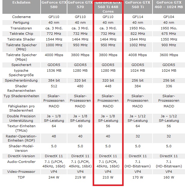

Welche Geschwindigkeiten hat die Karte normal?
Ganz ehrlich, wenn die Grafikkarte neu ist tausch sie um. Ich hatte das selbe Problem mit meiner 560 Ti. Obwohl viele von diesem Problem betroffen zu sein scheinen gibt es so viel ich weiß immer noch keinen 100%igen Fix. Vermutlich hängt es mit zu wenig Spannung im Idle zusammen. Aber solang du sie noch tauschen kannst würde ich mich damit nicht weiter rumärgern.
siehe bild

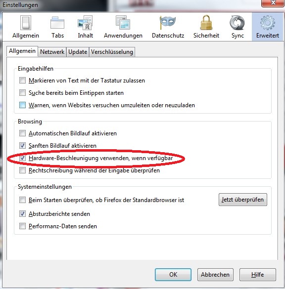

Hast du eigentlich schonmal verschiedene Browser probiert? Falls du den Aktuellen FF benutzt kannst du auch mal die Hardwarebeschleunigung in den FF-Optionen deaktivieren. (siehe Bild unten)
