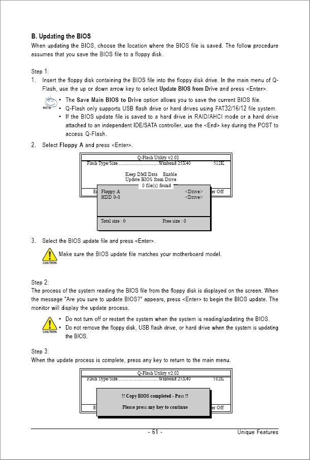

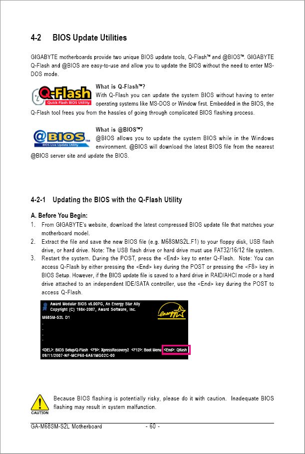

Siehe Seite 61 im Handbuch:
  1. From GIGABYTE's website, download the latest compressed BIOS update file that matches your motherboard.
  2. Extract and save the new BIOS file (e.g. M68SMS2L.F1) to your floppy disk, USB flash drive, or hard drive. Note: The USB flash drive must use FAT32/16/12 file system.
  3. Restart the system. During POST, press the <End> key to enter Q-Flash. Note: You can access Q-Flash by either pressing the <End> key during POST or pressing the <F8> key in BIOS setup.
    However, if the BIOS file is saved to a hard drive in RAID/AHCI mode or a hard drive attached to an independent IDE/SATA controller, use the <End> key during the POST to access Q-Flash.
Zu Punkt 1: In deinem Fall wäre die aktuellste BIOS version die F8 - ich würde allerdings auf die Beta F9B updaten, weil sie den Support von AM3 cpu's verbessert.

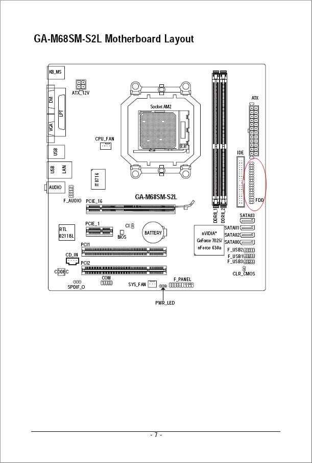

Zu Punkt 2: Ich würde manuell updaten, unter Windows sollte es in der Regel keine Probleme geben, aber eventuell zu viele Störfaktoren. Dazu einfach das Diskettenlaufwerk anschliessen (siehe angehängten screenshot) oder eben einen USB-Stick in FAT32/16 formatieren und die datei darauf ziehen. Ich würde generell die Methode der <End> Taste während des POST-screens bevorzugen, ist aber eigentlich irrelevant, welche der beiden Methoden du letztendlich wählst.

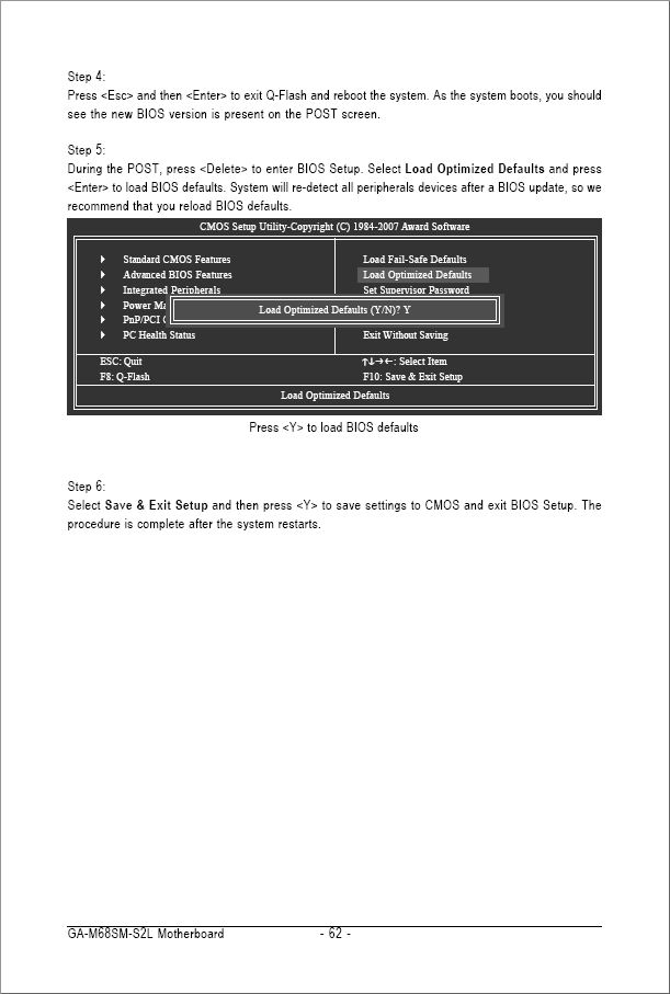

Nach einem BIOS-update solltest du generell im BIOS erstmal die default settings laden, sprich alles auf Standard setzen.

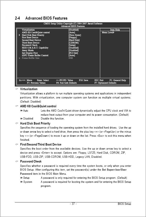

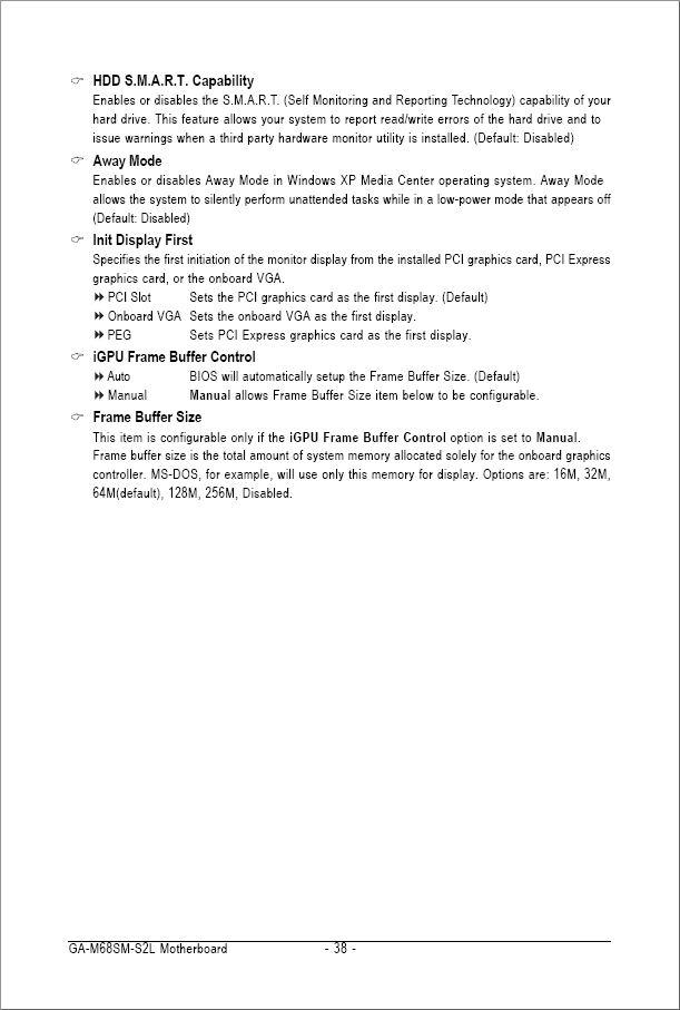

Hier gibt es die drei, für dich relevanten, menüpunkte (siehe Bilder im Anhang):
  • Init Display First
  • iGPU Frame Buffer Control
  • Frame Buffer Size
<Init Display First> sollte auf "PEG", also PCI-Express, stehen; kann aber auch auf "PCI Slot" stehen (macht sinn, falls du mal mit deiner Grafikkarte experimentierst und sie, warum auch immer, nicht mehr anspricht und du eine PCI-Graka als ersatz hast).
Das Prinzip ist "Trial and Error"; es alles durchgetestet - angefangen mit dem, was du als Wert festgelegt hast - bis etwas passiert (eine Bildausgabe stattfindet).
<iGPU Frame Buffer Control> sollte, meinem Verständniss nach, die Einstellung für "shared memory" - also den Wert, den sich die Onboardgrafikkarte vom RAM abzwackt - sein.
Diesen Wert von "Auto" auf "Manual" stellen, um den letzten Punkt frei zu schalten.
<Frame Buffer Size> ist ein Festgelegter Wert, mit dem man der Onboardgrafik einen bestimmten bereich des Hauptspeichers ausschließlich als Grafikspeicher festlegt. Dieser Wert sollte auf "Disabled" stehen, dann ist die Onboardgrafikkarte deaktiviert.

Hier noch ein paar auszüge aus dem Handbuch, damit du nicht selber suchen must :freak:
