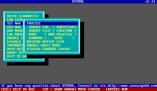

samsung tool verwenden
"HDD Capacity Restore
ESTool (auf einer DOS-Startdiskette) "Recovery Native Size"

Mach das es tool und fertig!
@martius: Quatsch.
Das BIOS hat eine HPA angelegt, nur eben fast 1TB statt 2MB oder sowas. Das kann man mit dem ES Tool zurücksetzen, solange jetzt keine Formatierung angeleiert wurde oder ähnliches sogar ohne Datenverlust.

Nach Update des BIOS und Rücksetzen mit dem ESTool auf "Native Size" ist die Platte wieder voll verwendungsfähig und alle Daten noch unbeschädigt drauf (außer sie war als dynamische oder GPT initialisiert, dann muss man vielleicht etwas Kosmetik betreiben)
