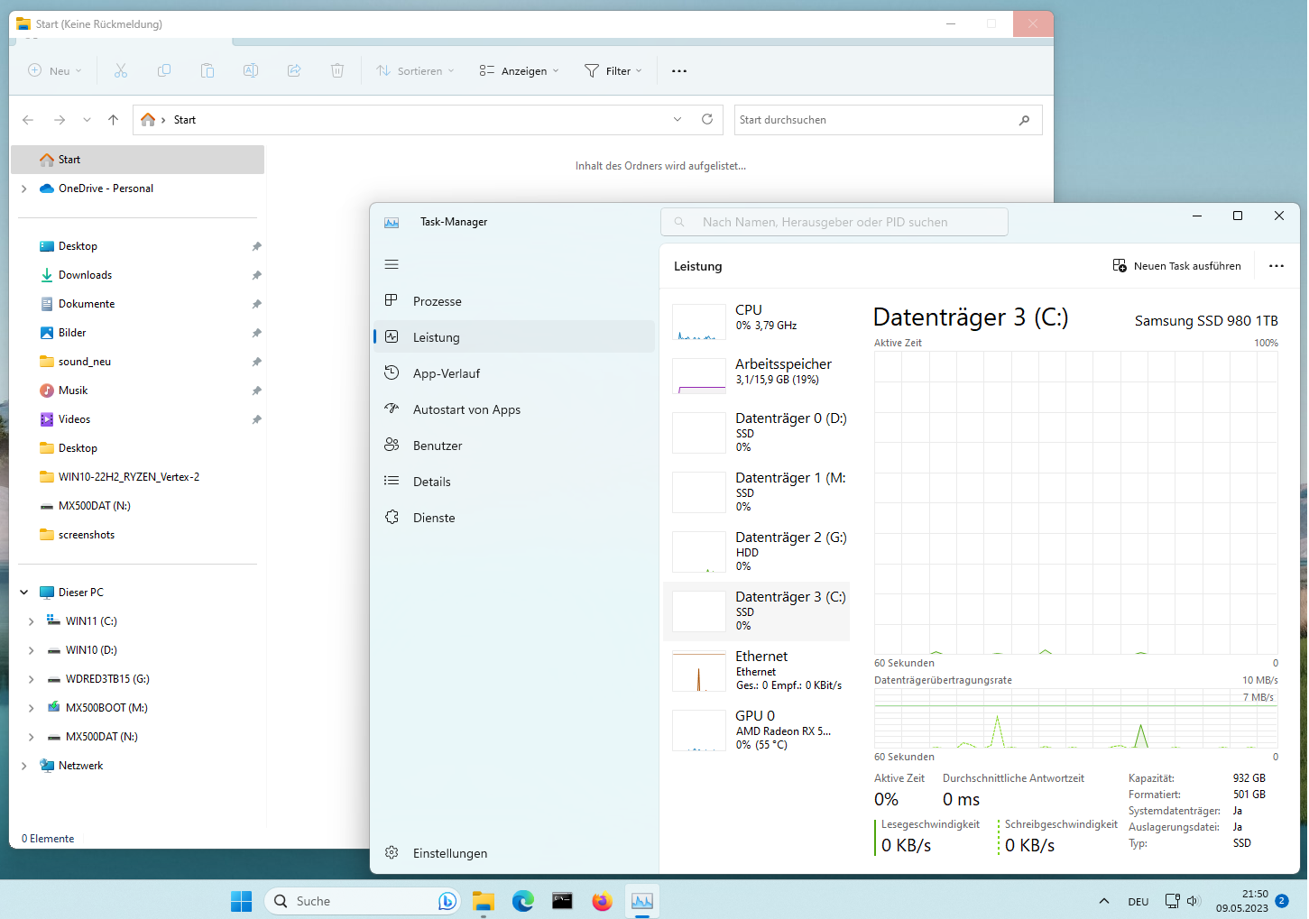

Immer wenn ich auf Windows 11 den Explorer 'neu' öffne, bleibt der Fenster-Inhalt erstmal leer, oben steht "Keine Rückmeldung" wenn ich reinklicke, oder das Fenster verschieben möchte, und erst nach ca. 23 Sekunden zeigt der Explorer dann was an. Es gibt währenddessen praktisch keine Aktivität (CPU, Datenträger, RAM, ...), die HDD blinkt sporadisch wie im Leerlauf.
Keine Einträge in der Ereignisanzeige dazu, Windows scheint eine Pause zu machen.
Das war vor dem Einbau nicht so, und mit dem auf der SATA-SSD installierten Windows 10 gibt's auch kein Problem. Benchmark und SMART-Werte sind ok, Firmware ist laut Magician auch aktuell. Die SSD mit dem Windows 10 ist momentan nicht angeschlossen, und der Defender auch mal deaktiviert, änderte aber beides nichts.
Weitere Fenster kann ich danach dann problemlos öffnen, aber wenn der Explorer komplett geschlossen ist kann's gleich wieder los gehen.

Samsung-980_2023-05-09_21-51_keine-Rückmeldung.pngSamsung-980_2023-05-09_21-45_CDM_CDI_ASSSD-Benchmark.png

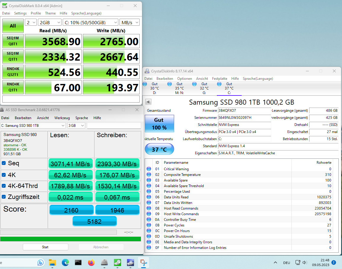

Von welchem Hersteller ist das MB?
Also sollte das MB PCI 4 haben, ist die Platte 50% zu langsam.
Die 980er ist eine PCIe 3.0 SSD...

Nur eine sache finde ich kommisch , Crystal Disk Mark erkennt sie nur mit 500GB , AS SSD and Crystal Disk Info mit den vollen 1TB !
Vermutlich weil C: nur 500 GB groß partitioniert wurde. ;)
