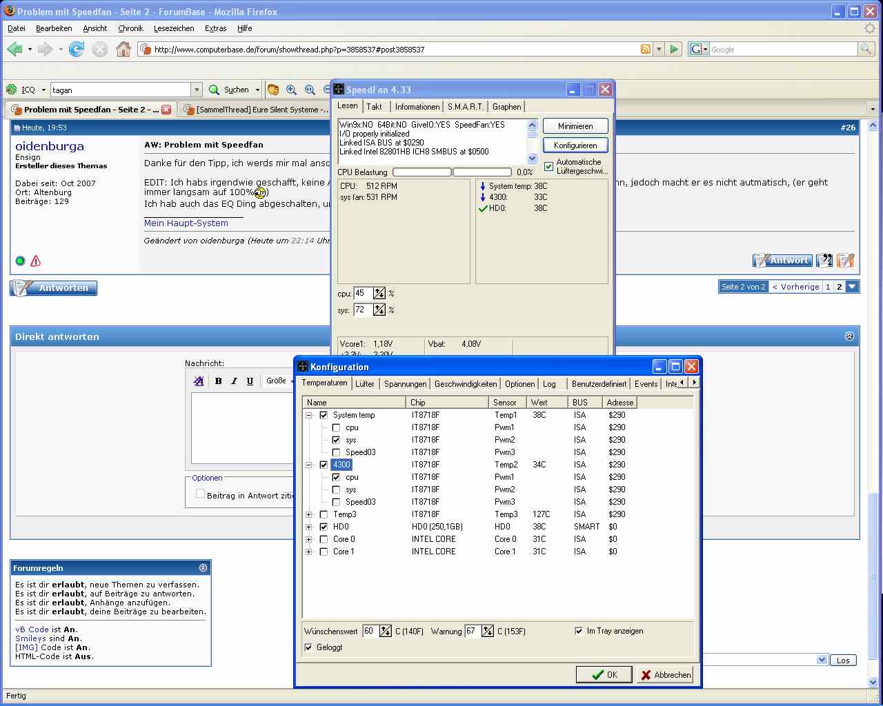

EDIT: Ich habs irgendwie geschafft, keine Ahnung wie, dass ich über Speedfan meinen CPU-Lüfter regeln kann, jedoch macht er es nicht autmatisch, (er geht immer langsam auf 100%:freak:)
Ich hab auch das EQ Ding abgeschalten, und es geht, zwar net ganz aber immerhin.
So,danngibt es jetzt den nächsten screen.
Du mußt jetzt zuordnen welcher Sensor welchen lüfter steuren soll.
Und dann mußt du noch eine Soll- und eine Warntemperatur vorgeben.
Die Solltemperatur wird versucht einzuhalten,bei erreichen der Warntemperatur geht der lüfter auf 100%.

Danke, aber ich habs tatsächlich alleine (:D) geschafft.
Hab so ne tolle Anleitung gefunden gehabt, und durch etwas Zufall und Glück, passt jetzt alles.
Danke nochmal
