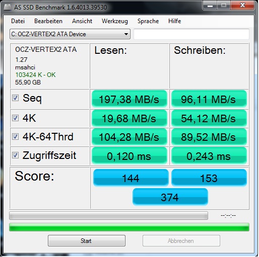

Nein ich rede die ganze zeit vom taskmanager. Im Gerätemanager taucht die ssd auf. Mit was für einem Programm kann Ich denn die Firmware nachschauen.

Hier noch ein Screenshot.

Der msahci Treiber reicht auch völlig.
Von den Werten her sieht es jedenfalls normal aus. Von der FW-Version her schon nach den neuen 25nm Chips. ;-)
