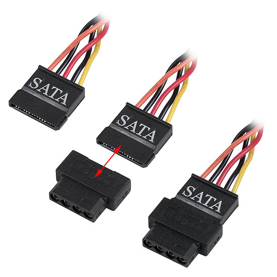

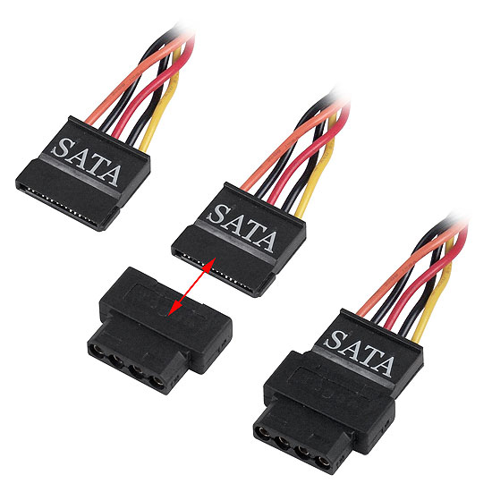

Was für ein Dell haste den? Du kannst auch SATA auf Molex 4Pin Adapter verwenden. Du musst einfach auf der Tagan Hompage per Email nachfragen, dann senden sie dir welche kostenlos zu.

So sehen die Adapter übrigens aus:
