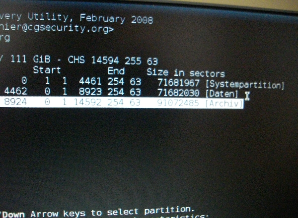

Benutze wieder das Menü Geometrie mit 255 Heads.
Ich gehe dann von diesen Screen aus;
https://www.computerbase.de/forum/attachments/scnach-dem-deep-search-jpg.132503/
Die erste Partition sollte auf Stern für primär und aktiv stehen.
Die anderen zwei auf nur p für primär.
Bestätige dann mit Enter.
Gehe auf [Write].
Bestätige dort mit Enter, y und Ok.
Im Fall wenn bei dir ein Bootsektor defekt sein sollte, kann dort noch ein Menü Boot erscheinen.
Bestätige dann aber nur im Fall mit Backup BS.
Beende Testdisk und starte den Computer neu.
Wenn chkdsk bei Systemstart kommen will, beende chkdsk erstmal.
Geht innerhalb von 10 Sekunden durch beliebigen Tastendruck.
Überprüfe das Ergebnis und teile es mit.
Viele Grüße
Fiona
