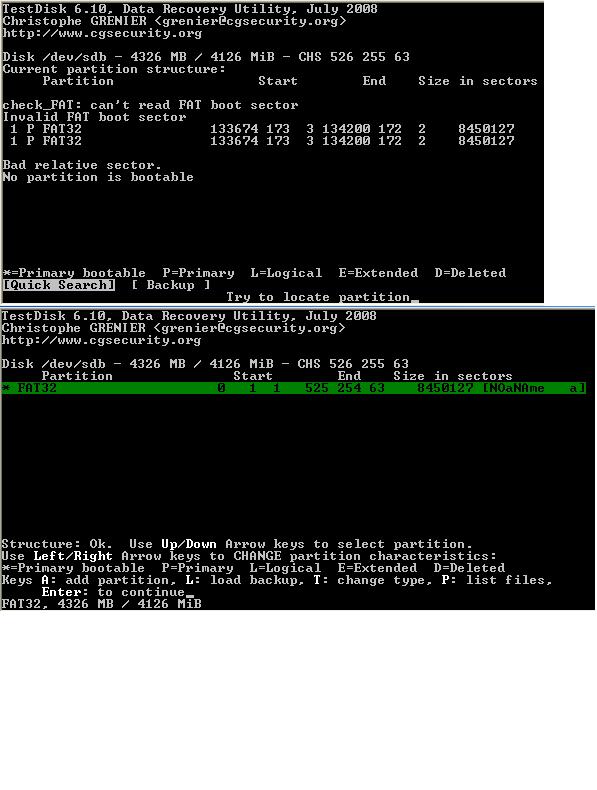

Beim ersten Versuch zu speichern wurde mir "Write Error" angezeigt. Weitere Versuche, die Änderung zu speichern klappten aber dann.
Nach Windows-Neustart wird aber immer noch die Platte als RAW angezeigt, und der Testdisk-Quickcheck zeigt auch immer noch ein Sternchen statt "P" vor der Platte an.
Meine Daten kann ich jedoch lesen, wenn ich "p" drücke.
Zusätzlich habe ich jetzt die Meldungen
check FAT: Can´t read FAT Boot sector
Invalid FAT Boot sector
Bad relative sector und
No partition is bootable...
Bin recht ratlos und danke Dir so sehr für Deine tolle Hilfe!

Gegenwärtig hat die Partition in deiner Partitionstabelle astronomische Werte.
Ist somit falsch und liegt auch außerhalb der Festplatte
Nach Quick Search wird die wieder richtig angezeigt.
Die Größe passt auch.

Rebuild BS nutzt nur etwas wenn der Bootsektor beschädigt ist und die Partition in der Partitionstabelle stimmt.
Bei deinen letzten zwei Bildern, wird auf dem ersten Bild deine gegenwärtige Partition in der Partitionstabelle angezeigt.
Diese ist falsch.
Vergleiche die Partition mal mit der auf deinen zweiten Bild, das Testdisk sofort nach Quick Search findet.
Ist das erste Ergebnis.
Im Menü Advanced wird die Partition angezeigt die auch in der Partitionstabelle ist.
Daraus einen Bootsektor erstellen funktioniert somit nicht.
Der MBR Code besteht nur aus den Bootloader und der Signatur von 2 Byte, das der MBR gültig ist
Auch nach Quick Search, zeigt der Bootsektor bei dem ersten Ergebnis unten in der letzten Zeile dein Bootsektor an, das der gültig ist.
Daher sollte genau der Wert der nach Quick Search gefunden wird nach schreiben bei Write auch in die Partitionstabelle stehen.
Das stimmt gegenwärtig nicht.
Warum du die Partition nicht ordnugsgemäß in die Partitionstabelle eintragen kannst, ist ein Rätsel.

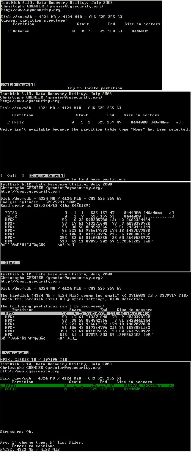

Hi Fiona,
habe etwas Neues herausfinden können... Für mich macht es die Sache allerdings eher noch mysteriöser, aber vielleicht hilft es Dir ja, mir zu helfen?
Habe nun "Partition Table Type None" anstatt Intel gewählt und für meine Begriffe erstaunliche Resultate bekommen, aber siehe selbst... Ich hatte allerdings nicht eingestellt, dass auch der letzte Cylinder angesprochen werden soll. Zum Resultat möchte ich bemerken, dass ich noch nie irgendetwas mit Apples Dateisystemen zu tun gehabt habe...
Den 3,5-stündigen Viruscheck habe ich übrigens erfolgreich über die Bühne gebracht: Es wurde nichts gefunden.
Ich bin jetzt noch ratloser als vorher und hoffe, Du kannst mit den vier gemachten Screenshots etwas anfangen, was mir helfen könnte...
Gruß, Thomas

Hattes du mal die untere Partition markiert und p gedrückt, ob Dateien angezeigt werden?

ja, die Daten beider angezeigter FAT32-Partitionen sind mit "p" auflistbar.
Ich habe zwischenzeitlich auch die Demo-Version von Scavenger gestartet, die meine über 4600 Files fast komplett auffinden konnte - und wenn ich nicht die Demoversion hätte auch wiederherstellen könnte...
Soweit ich dies überblicke, sind jedoch genau die 12 Files unter der letztgenannten FAT32-Partition beschädigt und nicht wiederherstellbar - warum auch immer.
Ich frage mich auch, wieso Testdisk irgendwelche Apple-Dateisysteme erkannt haben will?
Ist meine Platte denn mit diesem Programm noch wiederherstellbar?
Ich überlege jetzt, mir die Scavenger-Vollversion für $49 zu kaufen, würde auf diese Ausgabe als Student aber natürlich lieber verzichten. Zumal Scavenger zwar einige Ordner gefunden hat, die 4600 Files aber dennoch zum größten Teil ungeordnet sind - so dass diverse Stunden Arbeit nötig wären, diese wieder zu sortieren...
Am liebsten wäre mir natürlich, meine Platte mit Testdisk o.ä. wieder hinzukriegen, aber meine Hoffnung schwindet langsam - oder haben wir noch Chancen?
Gruß, Thomas
