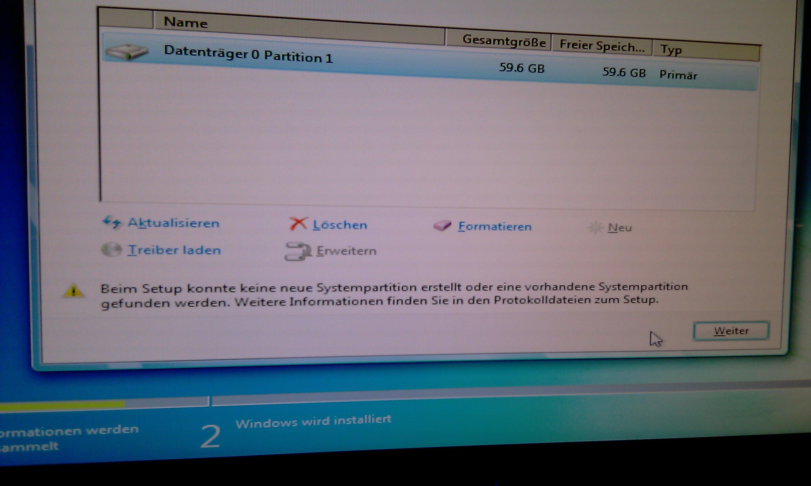

ich bekomm den fehler nicht weg egal ob on ide sata2 oder 3 oder ahci
was is denn da los?

Mach das, was ich geschrieben habe grml... Lad gparted runter und lösche die Partition von der bootcd aus, dann leg im Windows setup gar keine an, sondern wähle den unpartitionierten Bereich aus und drück weiter...
