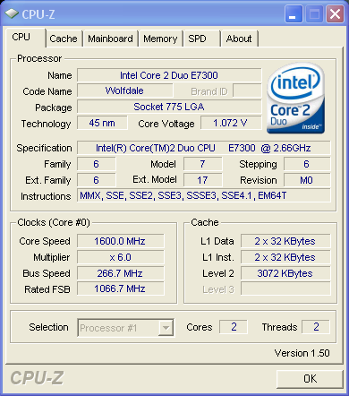

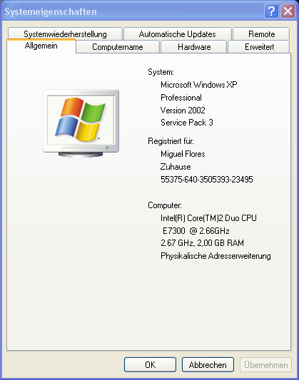

Ich habe in meinem SYS einen Intel Core 2 Duo E7300 verbaut. Nun habe ich mir mal CPUz Heruntergeladen und zweck´s SYS Profile und so. Das programm sagt mir ich hätte einen Takt von ca. 1600,1MHz aber das kann doch nicht sein oder? Hab ich mit dem Prozi nicht normalerweiße einen Takt von 2,66GHz?
Kann mir bitte jemand helfen?

... nennt sich E.I.S.T. und ist eine Stromsparfunktion der CPU. Bei Auslastung (CPU z.B. mit Prime 95 auslasten) geht die CPU auf ihre 2,66Ghz hoch.

Die CPU taktet sich automatisch im Windowsbetrieb runter und im Falle einer z.b. 3D-Anwendung wieder hoch. Ist ganz normal.

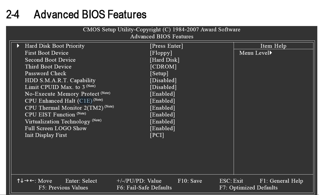

E.I.S.T. ist eine sinnvolle Option und "sollte" aktiviert bleiben. Wahrscheinlich ist C1E (im Bios im gleichen Menü wie E.I.S.T. zu finden) noch zusätzlich aktiviert, deswgen wird er immer noch heruntertakten.
Das C1E soll im selben Menu wie E.I.S.T sein? Das habe ich nicht gesehen, das einzige was ich gesehen habe ist C.I.A.2 was ist das?
CIA=Central Intelligence Agency. Was 2 heisst weis ich nicht.
Dein Bios Menü müsste so aus sehen?
Sorry aber so sieht mein BOIS nicht aus. Wenn mir jemand verraten kann wie ich einen Screen machen kann vom BIOS dann poste ich das hier mal.
... mit einer Kamera/Handy etc.. Screenshoot oben stammt vom motherboard_manual_ga-ep35-ds3r(ds3)_e.
