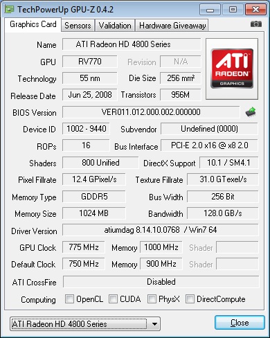

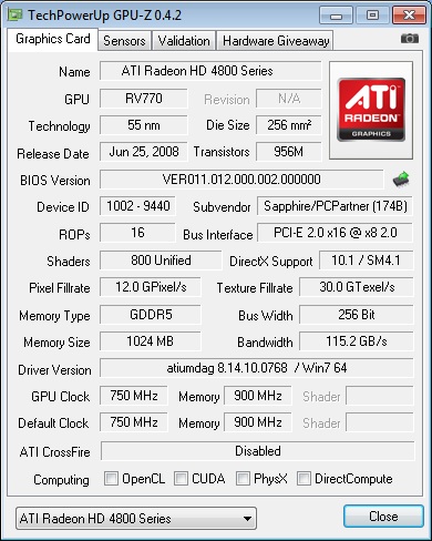

Anbei noch die CPU-Z Screenshots, vielleicht nützt das ja was!

Beide Karten werden erkannt (siehe Screenshots oben), nur die von Palit als "undefined".
