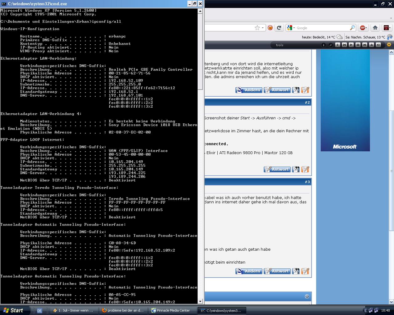

Bitte poste ein Photo oder Scan des Datenblatts und einen Screenshot deiner Start -> Ausführen -> cmd -> ipconfig /all, das erspart einige Fragerei.

ich schreibe mal die daten ab:
IP Adresse: 192.168.52.109
Subnetzmaske: 255.255.255.0
Gateway: 192.168.52.1
DNS: 192.168.67.101
diese Daten soll ich bei meiner Netzwerkverbindung eintippen was ich getan auch getan habe
die MAC adresse von meiner Netzwerkkarte wurde auch benötigt beim einrichten
Deaktiviere den UMTS-Stick (PPP-Adapter Loop Internet) und starte den Rechner neu.

Das ist kein UMTS Stick, ich bin über das Handy im Internet, das ist mt dem datenkabel verbunden,reiicht es nicht, wenn ich die verbindung nur trenne also das datenkabel abziehe?
Oder so, ja, das reicht auch. Neustarten mußt du danach trotzdem, d. h. der Rechner darf diese Verbindung nicht verwenden und nicht über sie versuchen nach draußen zu gehen.
Das Problem liegt darin, daß dein Rechner mit aktiviertem Mobiltelephon und LAN-Verbindung zwei verschiedene Gateways zur Verfügung hat, aber nur ein Standardgateway nutzen kann. Es ist möglich, Routingtabellen so zu gestalten, daß für Verbindungen zu bestimmten Netzen oder IPs immer ein bestimmtes Gateway von x verfügbaren genutzt wird, aber die Einrichtung davon ist nicht ganz trivial. Beschränken wir uns erst mal darauf, eine Verbindung über das Uni-Netzwerk zu bekommen.

Deaktiviere in der Netzwerkumgebung alle Verbindungen außer der LAN-Verbindung. Du mußt deinen Rechner quasi dazu zwingen, nur ein ganz bestimmtes Gateway zur Verfügung zu haben und auch zu benutzen.
Im Systray sollte dann auch nur ein Verbindungsicon zu sehen sein. Im Screenshot oben waren es noch zwei.

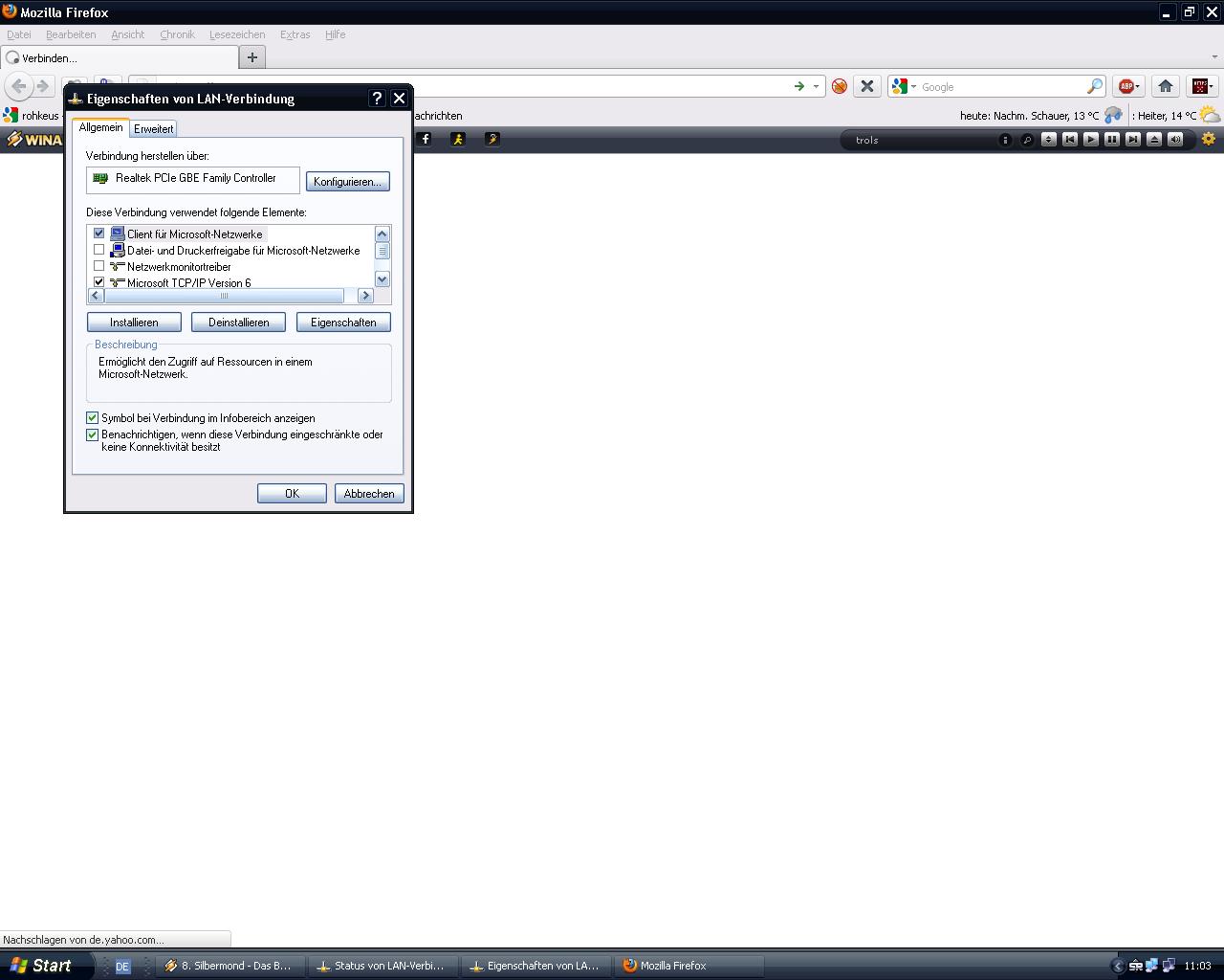

ich habe jezt nur folgende protokolle in der LAN Verbindung und sind nur aktiv und natürlich die TCP/IP Verbindung
Was jetzt, hast du IPv4 deaktiviert? Wenn ja: Aktivieren! IPv6 interessiert noch überhaupt nicht. Ich vermute fast, dass die MAC noch nicht im RZ eingepflegt wurde.
IPv4 habe ich gar nicht irgendwo gelistet stehen, das ist es ja, die MAC Adresse müsste aber eingepflegt sein, weil er das ja direkt ins system eingetippt hat, da war ich ja dabei, das ist echt seltsam, ich bin mit dem latein echt am ende, wo würde ich die IPv 4 denn finden?
Im selben Fenster wie im letzten Screenshot. Bei Windows XP heißt das aber immer noch 'Internetprotokoll TCP/IP' (ohne 'v4').
Scroll in der Liste der Elemente mal ein wenig runter.
In den Eigenschaften der LAN-Verbindung, also genau dort, wo auf deinem letzten Screenshot auch „Microsoft TCP/IP Version 6“ steht.
Sollte es dort nicht auftauchen, ist das die Ursache des Problems. Du kannst das Protokoll aber mit wenigen Klicks nachinstallieren.
(Bei dir müßte statt „Microsoft TCP/IP Version 6“ im dritten Bild dann „Microsoft TCP/IP Version 4“ stehen)
Danach vorsorglich die Häkchen vor allem außer „Client für Microsoft-Netzwerke“ und „Microsoft TCP/IP Version 4“ entfernen. Wenn es damit funktioniert, kannst du Schritt für Schritt die anderen Protokolle wieder aktivieren.

Also sind IPv4 und IPv6 jetzt installiert, vor IPv6 und sämtlichem anderen Kram ist aber kein Häkchen, sondern nur vor IPv4 und Client für Microsoft-Netzwerke?

ich habe nur die version 6 zur verfügung, wie auf deinem screenshot abgebildet, naja dann muss ich wohl oder übel bis montag abwarten und dann mal nachfragen, ob sioch der admin vielleicht vertippt hätte, was durchaus sein kann
Ob das Uni-Gateway Pakete von nicht registrierten MACs einfach kommentarlos verwirft oder darauf antwortet, kann ich leider nicht sagen. Ist beides möglich und kann man vielleicht mit Wireshark prüfen.
IPv4 mußt du trotzdem installieren können. Hast du im Dialog wie auf dem Screenshot im dritten Bild kein IPv4 zur Auswahl, das du installieren kannst? Das wäre etwas seltsam.

nee habe ich nicht, moment mal mache mal einen screen
So wie es auf dem Screenshot jetzt ist, soll es probehalber erst mal bleiben.
